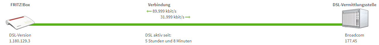

Nachdem die FritzBox läuft habe ich keine Internet / Festnetzabbrüche mehr, allerdings synchronisiert sich der Router nicht mehr
mit der maximalen Geschwindigkeit. Mit dem alten Router hatte ich permanent 100 Tsnd. down / 40 Tsnd. Up, so wie vereinbart.
Seitdem aber die FB läuft, bekomme ich maximal 80 Tsdn. down / 30 Up.

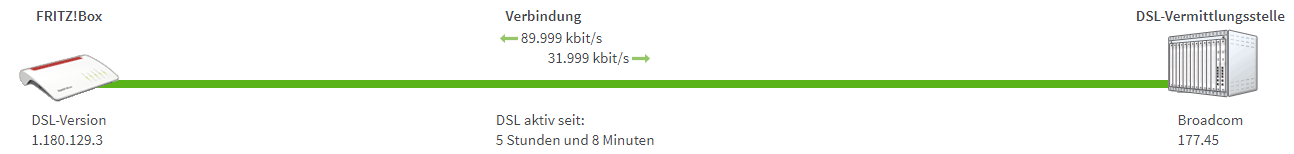

Achso, hier nochmal der Auszug aus der FritzBox:
Grüße

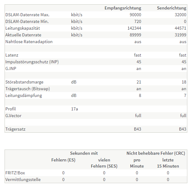

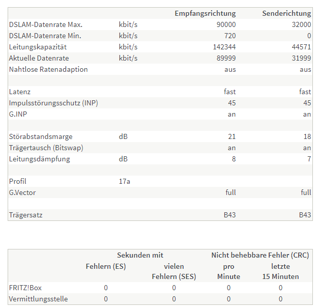

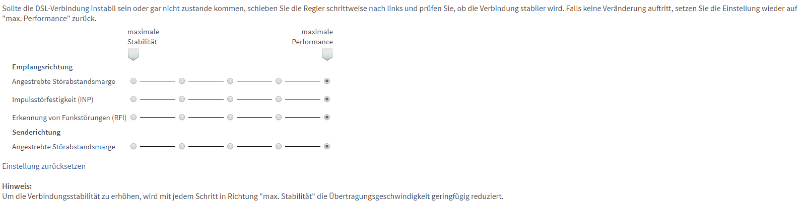

Für mich liest es sich so als ob die Verbindung generell nicht die beste ist. Wenn der Speedport die volle Bandbreite ausnutzen konnte dafür aber mehrmals am Tag die Verbindung abgerissen ist, bei der Fritzbox die Verbindung stabil ist aber nicht die volle Bandbreite da ist klingt für mich nach irgendwelchen Störungen auf der Leitung. Vllt. mal mit den Störsicherheitseinstellungen der Fritzbox spielen evtl. bringt das was. Wie sieht's denn mit dem SNR im Spektrum aus?
Die Verbindung ist gut. Ich wohne ca. 60 Meter vom KVZ weg und hatte nie Probleme mit meinem Internet. Die Probleme mit meinem alten Speedport können durchaus davon kommen, dass er schon 6 - 7 Jahre im Gebrauch ist. Mit dem Speedport selber hatte ich nie, aber auch wirklich nie Probleme gehabt. Immer habe ich meine gesamte Bandbreite bekommen und das zuverlässig, eben bis auf die letzten Wochen.

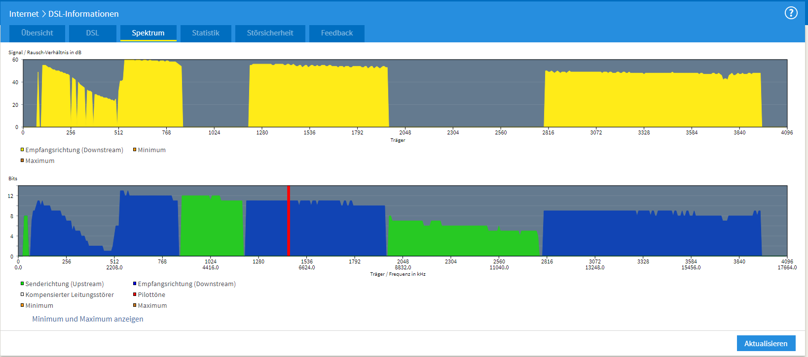

Anbei sende ich mal die Spektruminfos (Da reicht mein Hobbyinteresse aber nicht mehr aus, vllt. kannst du mir dazu mehr sagen).

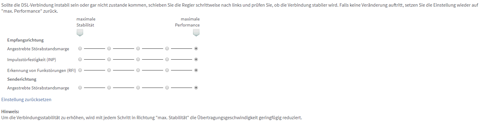

Was die Stabilitätseinstellungen angeht, habe ich eig. alles richtig eingestellt oder?

Also im Mittelwellenbereich bis 2,2MHz gibt es signifikante Einbrüche. Steht in der Nähe irgendwo eine Sendeanalge?
