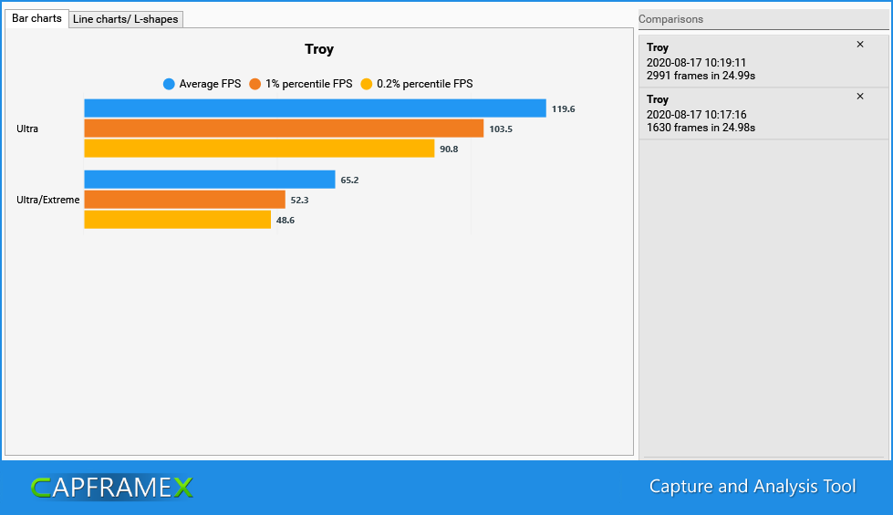

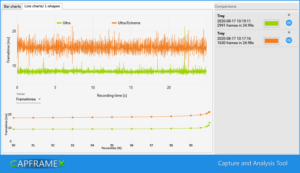

Ultra ist das ganz normale Ultra Preset, Ultra/Extreme ist das was CB eingestellt hat.
Getestet in 720p, was mich zumindest bei Ultra/Extreme im CPU Limit gehalten hat, beim Ultra Preset aber immernoch zuviel war für meine GPU^^
Sensordaten Ultra
Sensordaten Ultra/Extreme
Tatsächlich das erste mal, dass die CPU in einem Spiel an ihr PPT Limit gekommen ist
@Wolfgang ist 0,2% Perzentil in der Tabelle für die CPUs richtig? Normalerweise nehmt ihr für CPU Tests ja immer das 1% Perzentil und das würde vom Wert auch exakt zu meinem Ergebnis passen
Reaktionen: KlaraElfer und ZeroStrat
Ja, der 0,2 Perzentil ist richtig, den hab ich immer genommen.
Hm dann ist mein 3700X wohl einfach schlechter^^
