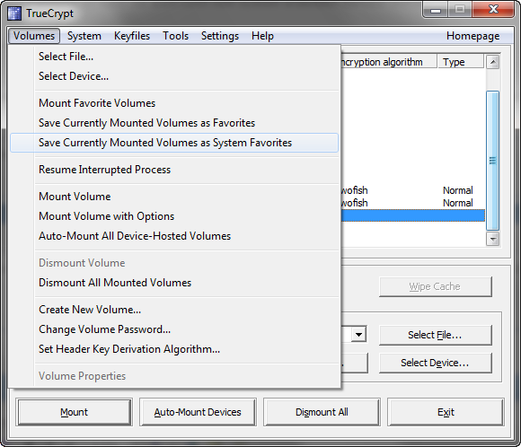

Ist doch ganz einfach, mounte deine zweite Platte und Speicher diese als System Favorit ab, dann wird sie automatisch gemountet.
