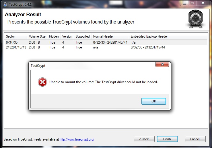

//pS: im Anhang sieht man was TestCrypt dazu sagt
TestCrypt brauchst du gar nicht, bei dir wird das Volume ja korrekt eingebunden, nur das Dateisystem ist beschädigt. Leider gibt es hier keine wirkliche funktionierende Freeware, allerdings funktionieren Kaufversionen wie GetDataBack recht gut. Wichtig ist, dass du bei den Datenrettungsprogrammen unbedingt das in TrueCrypt eingebundene Laufwerk auswählst, da die Programme mit verschlüsselten Daten gar nichts anfangen können.

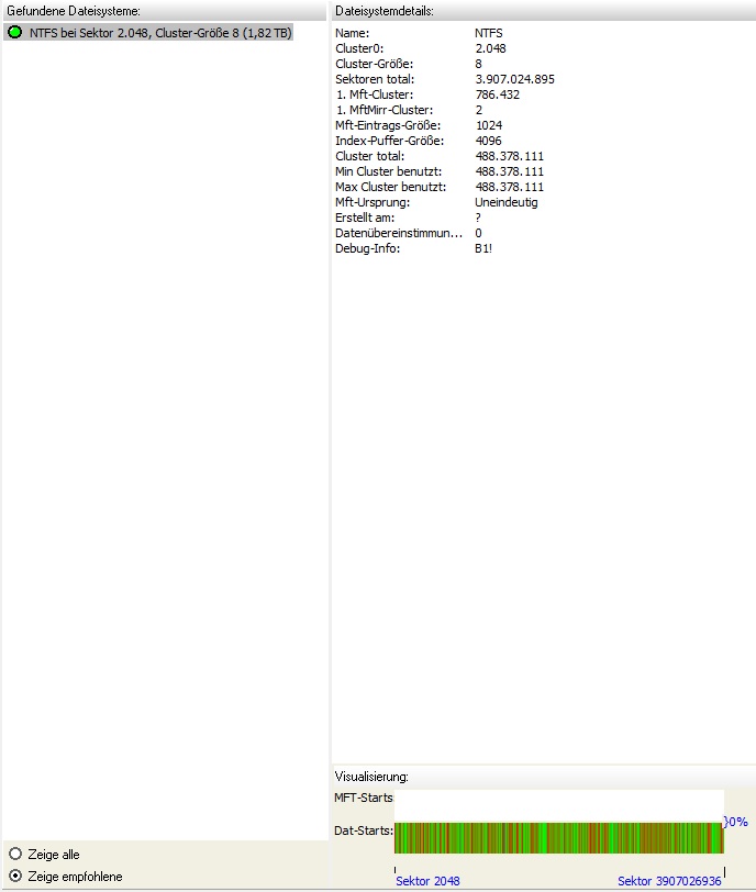

Nach 1,5 Tagen das Ergebnis:
0 Dateien, 0 Verzeichnisse, 0,00 in diesem Verzeichnis
0 Verzeichnisse, 0 Dateien, 0,00 in dieser Datenrettung
Hat viel gebracht würde ich sagen! :/
Alle Programme erkennen die genaue Größe und sogar TestDisk hat erkannt wieviel Speicher davon belegt war ...da muss doch was zu machen sein *grummel*
Ich ärger mich so ...ich bekomm einfach keine gute Laune mehr! :(
Erstaunlich ist, dass GetDataBack eigentlich eine volle MFT anzeigt - das da gar keine Dateien angezeigt werden, ist ungewöhnlich. Außerdem kannst du noch mal den Punkt "Zeige alle" anstatt "Zeige empfohlene" auswählen, damit werden auch unwahrscheinlichere MFTs angezeigt. Hast du auch wirklich deinen Laufwerksbuchstaben in GetDataBack ausgewählt, den TrueCrypt nach dem Einbinden der Partition angezeigt hat ("Z:" in deinem ersten Beitrag)?

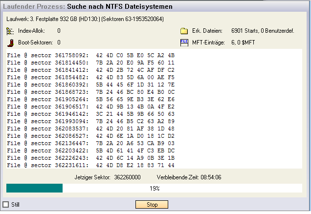

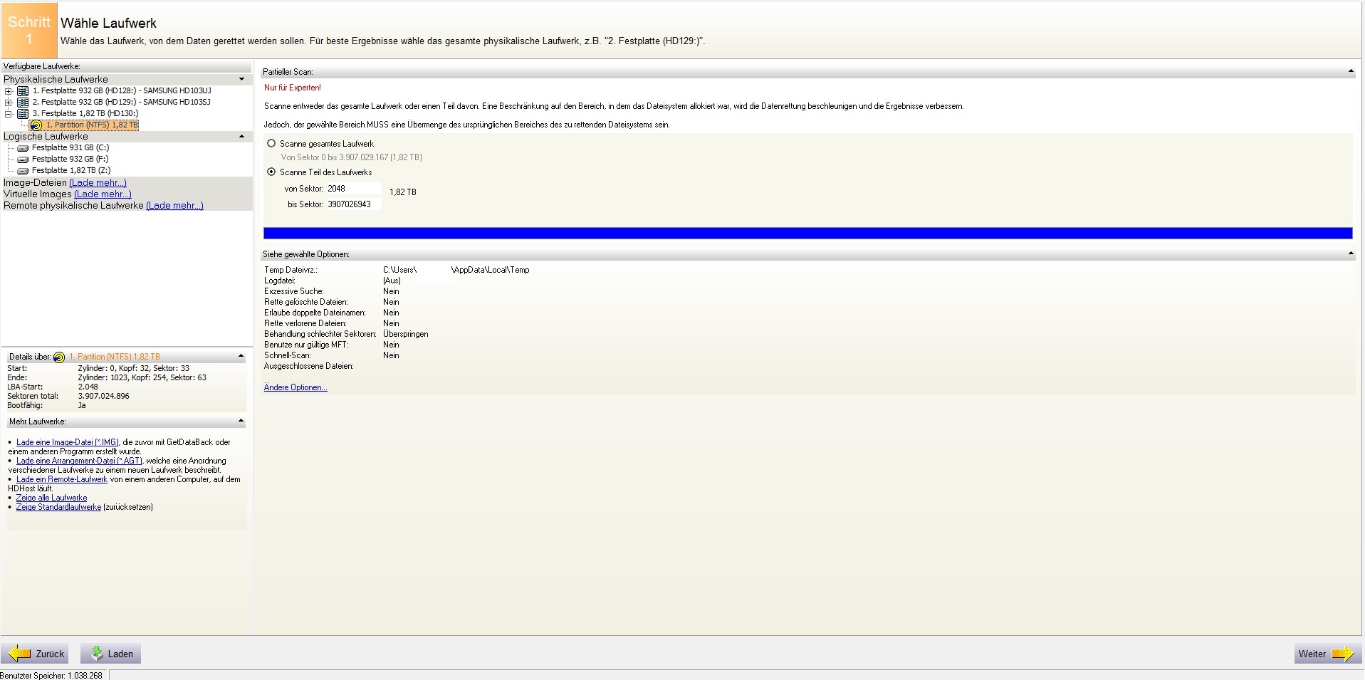

1. "Systematischer Dateisystemschaden, z.B. Format oder FDisk" hatte ich im Willkommens-Bildschirm angewählt.
2. alles auf Standard gelassen und die Partition von Z gewählt (screen)
Oder gibts da noch große Unterschiede zwischen physikalisch, logisch und der Partition?
Auf deinem Screen hast du aber nicht die Partition Z gewählt, sondern die verschlüsselte TrueCrypt-Partition. Der Unterschied dabei ist, dass das physikalische Laufwerk deine echte HDD ist, welche eben durch TrueCrypt verschlüsselt ist. Das von TrueCrypt eingebundene Volume ist anschließend ein logisches Laufwerk - dessen Daten sind entschlüsselt. Pass aber auf, es kann sein, dass du zwei logische Laufwerke für deine TrueCrypt-Partition hast - einmal die RAW-Partition und einmal das eingebundene Laufwerk, das erste ist wiederum verschlüsselt. Nimm einfach den Laufwerksbuchstaben bei logische Laufwerke, welchen auch TrueCrypt anzeigt.

In deinem Screenshot ist "1. Partition" ausgewählt - das ist das physikalische, verschlüsselte Laufwerk.
EDIT:
Der schnelle Suchlauf bringt dir wohl nichts, allerdings kannst du beim normalen Suchlauf meist abbrechen, sobald bei MFT eine Zahl größer 0 steht.

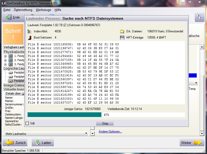

Anders ist jetzt schonmal dass ab und zu
Index Allocation Buffer (directory found @ sector ********
5% sind geschafft, noch ca. 18 Stunden und Erk. Dateien ~7000 Starts
MFT-Einträge steht wie auch beim anderen Scan auf 0,0 $MFT! :/ ...hoffe jetzt einfach das ist normal.
Werde mich also denke morgen abend wieder melden und dich entweder knutschen wollen oder nach weiteren Lösungen suchen.
Weil einfach aufgeben werde ich nicht ...hab ja Zeit rumzuprobieren, ist ja eh alles verloren dann.
Gruß und vielen vielen Dank für deine Hilfe!!!
//Guten Morgen, hoffe das ist ein gutes Zeichen! xD
Kann durchaus sein, wenn die erste MFT wirklich defekt ist und überschrieben wurde. Allerdings sollte GetDataBack in diesem Fall mit der zweiten MFT noch was anfangen können, du kannst jedoch nicht früher abbrechen.
