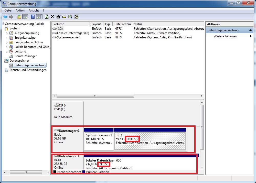

hatte heute bei einen Kunden das selbe Problem die Lösung war simpl:
CMD > chkdsk Laufwerksbuchstabe /f /r
Also z.b. chkdsk f: /f /r
Aber schau mal was bei Systemsteuerung > Verwaltung > Computerverwaltung > Datenträgerverwaltung
steht. Da wo bei mir NTFS steht, steht da bei dir vlt. RAW?
lg
