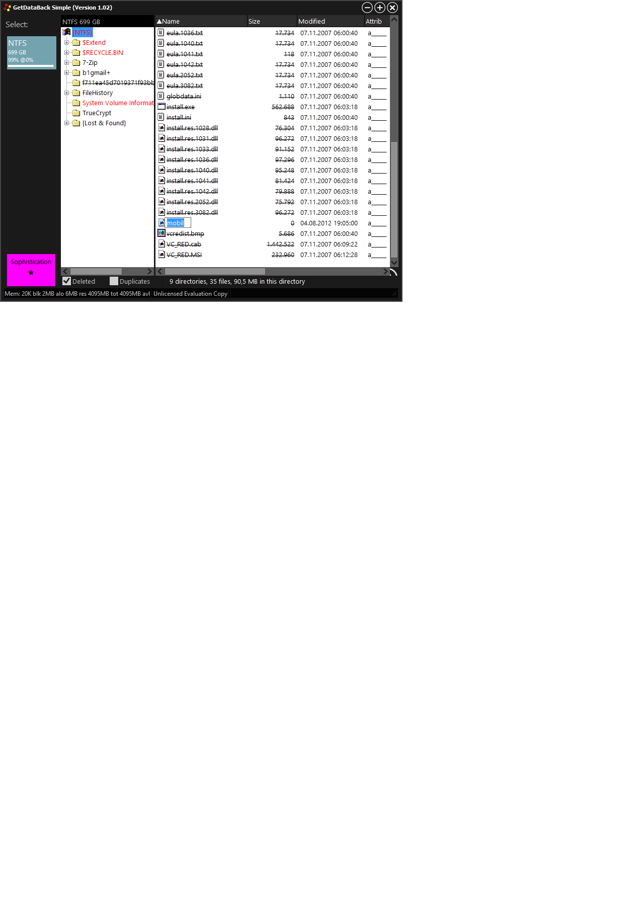

getdataback zeigt mir den ordner an.

der Container ist in dem Ordner TrueCrypt oder was? wenn ja, kommst du von dort aus in den Ordner rein? dann könntet du gucken, ob die Grösse stimmt
p.s. ja, GetDataBack und R-Studio sind leider keine Freeware, man kann Daten anzeigen und dann entscheiden, ob man Lizenz kauft oder nicht, ansonsten versuchst dann mit anderen Freeware ^^
Nein der Container liegt direkt auf der HDD ohne unterordner....
mobil heißt diese Datei....
Jo keine freeware.....gesehen....alternativen dazu?
Gruß
mobil heisst die Datei? dann hat sie bei GetDataBack auch nur 0 Byte, irgendwie ist da sehr schief gelaufen
