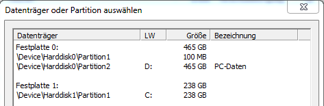

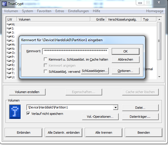

5. hab dann versucht mittel neuinstallieren von Win7 auf der selben platte den Truecrypt Container wieder zu importieren mittel Ohne Pre-Boot Authentifikation einbinden, aber geht nicht.... siehe screens...
meine frage ist nun es ist doch das alte Truecrypt system noch auf der HDD drauf oder? wie kann ich das importieren hab auch schon eine zweite HDD eingebaut und das importieren von dort aus versucht... ging auch nicht. sollte jm einen tipp haben wie ich an die daten kommen bitte melden!
Danke

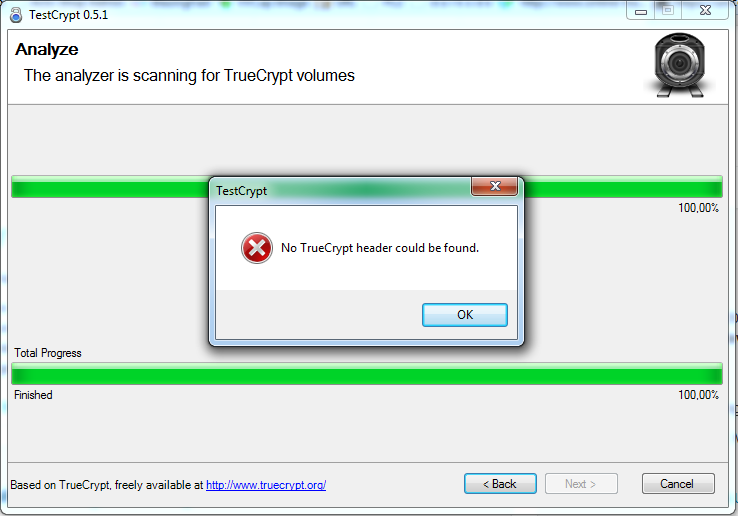

Hast Du das Programm Testcrypt probiert? Wenn auch beim Deep Scan kein Header mehr gefunden wird, sind die Daten wohl verloren.
nein noch nicht danke für die antwort, werde ich gleich testen...
hab jetzt mal bei start / endpunkt etc automatic gewählt... gibts irg wo noch tuts dazu?
Gruß
also TestCrypt ist durch... leider ohne erfolg... für mehr tipps bitte melden!
Volume 0
Type: FixedMedia
Bytes per Sector: 512
Geometry: 60801/255/63
Partition 1
Type: 7 - HPFS/NTFS
Bootable: True
Start Offset: 0/32/33 (1048576 Bytes)
End Offset: 12/223/19 (105906176 Bytes)
Hidden Sectors: 2048
Partition 2
Type: 7 - HPFS/NTFS
Bootable: False
Start Offset: 12/223/20 (105906176 Bytes)
End Offset: 60800/254/63 (500105249280 Bytes)
Hidden Sectors: 206848
Begin of Partition Analyzer
Partition 1: None
Partition 2: None
End of Partition Analyzer
Partition 1: None
Partition 2: None
Begin of Volume Analyzer
Automatic
End of Volume Analyzer
Automatic
Custom Analyzer
Scan Ranges (optimized)
0/0/1 (0 LBA) - 0/65/2 (4096 LBA)
60800/10/59 (976752688 LBA) - 60801/80/63 (976773167 LBA)
