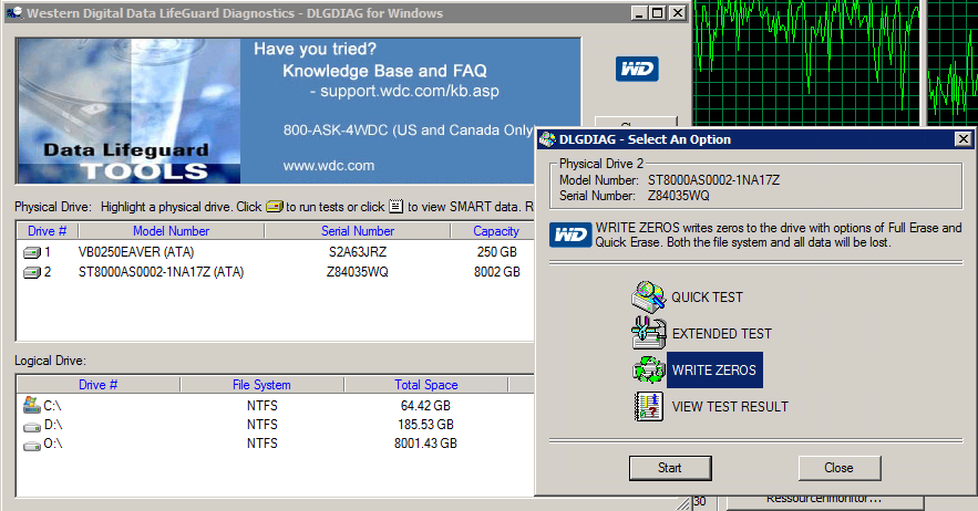

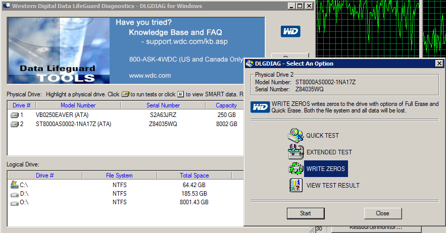

Meine 8 TB Seagate war mit TrueCrypt 7.1a verschlüsselt. Dann wollte ich eine andere Festplatte (3 TB Western, ohne Partition) mit CHDSK überprüfen und gab wohl versehentlich der 8 TB-Platte einen Laufwerksbuchstaben unter Windows. Dann ließ ich CHDSK laufen. Anschließend nahm ich das Western Digital Diagnotics-Tools, ließ die kleine und die große Analyse durchlaufen und überschrieb anschließend die Festplatte mit Nullen.
Und dann stellte ich fest, dass ich die ganze Zeit die Seagate am Wickel hatte, anstatt der Western.

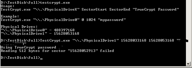

Ich lasse gerade das Tool TestCrypt von Simpson474 laufen (https://www.computerbase.de/forum/threads/truecrypt-partition-geloescht-wiederherstellen.763488/) und durchsuche die letzten 20.000 Sektoren.

um meinen letzten Post genauer zu formulieren: Wenn ich mir den Screenshot von Western-Tool so ansehe, dann bezweifle ich, ich habe die 8 TB-Platte mit 0 überschrieben. Eher scheint mir, als hätte ich da dann doch die Richtige erwischt.

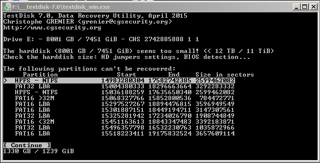

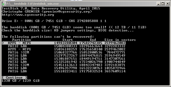

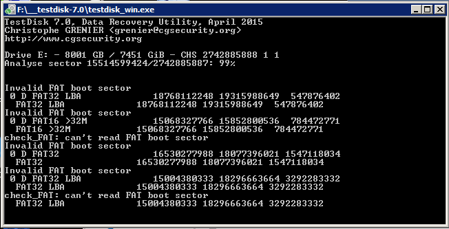

Und TestDisk auch gerade fertig:

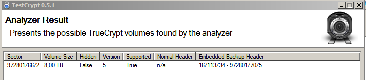

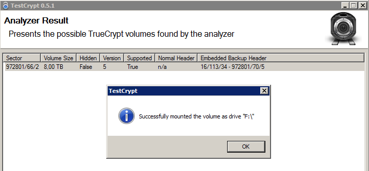

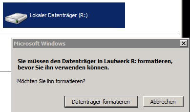

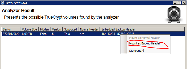

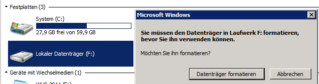

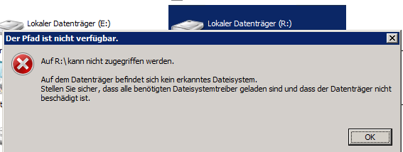

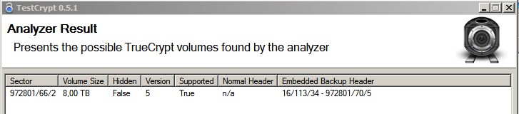

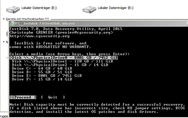

erfreulicherweise lief die neueste Version von Testcrypt, die ich finden konnte (Testcrypt 0.5.1) erfolgreich durch. Doch der wiederherstellte Header wird als neues Laufwerk eingebunden, welches ich nicht öffnen kann ("muss formatiert werden" - s. Bild 4). Kommt jetzt TrueCrypt zum Einsatz oder wie gehts weiter?

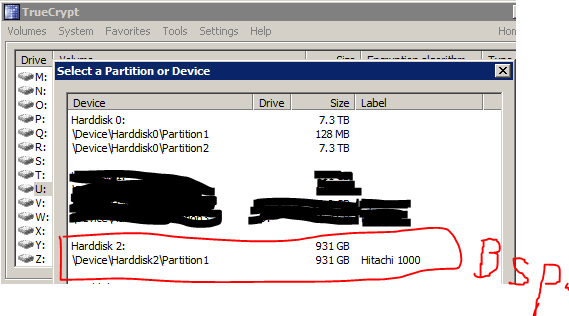

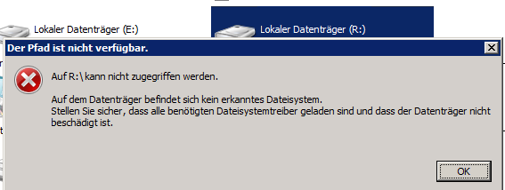

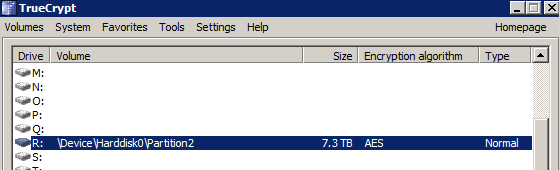

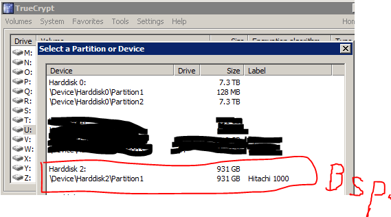

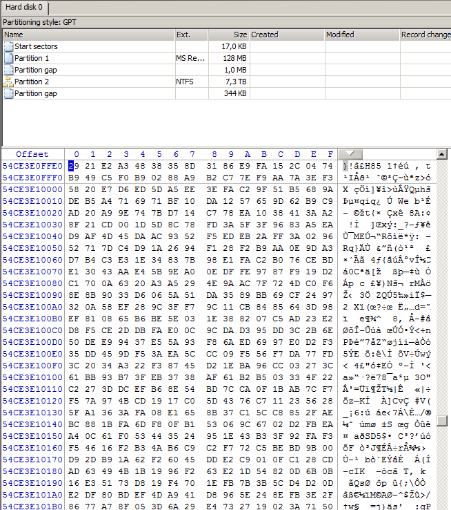

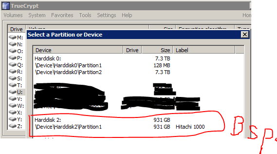

1.) 8TB Seagate mit TrueCrypt verschlüsselt, komplette Partition (s. Bild 5 + 6 = Beispiel an einer anderen HD)

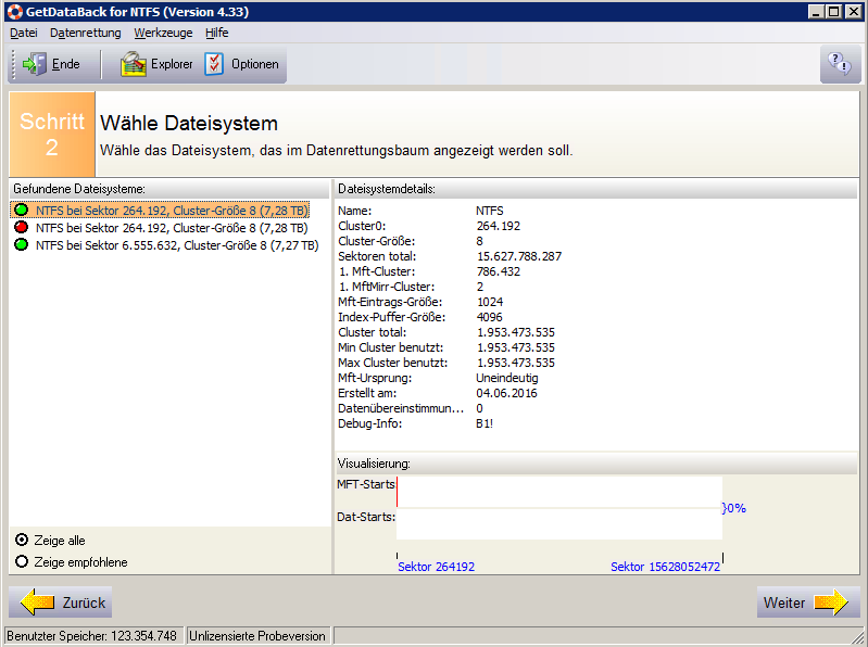

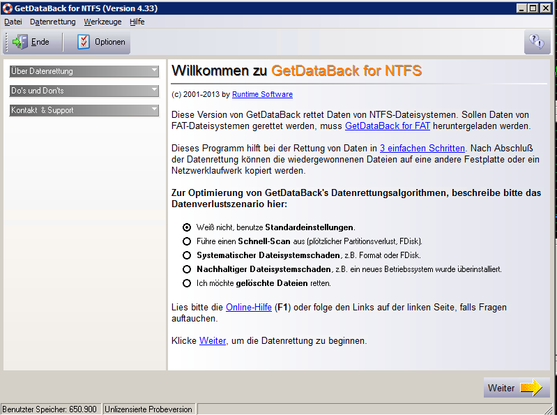

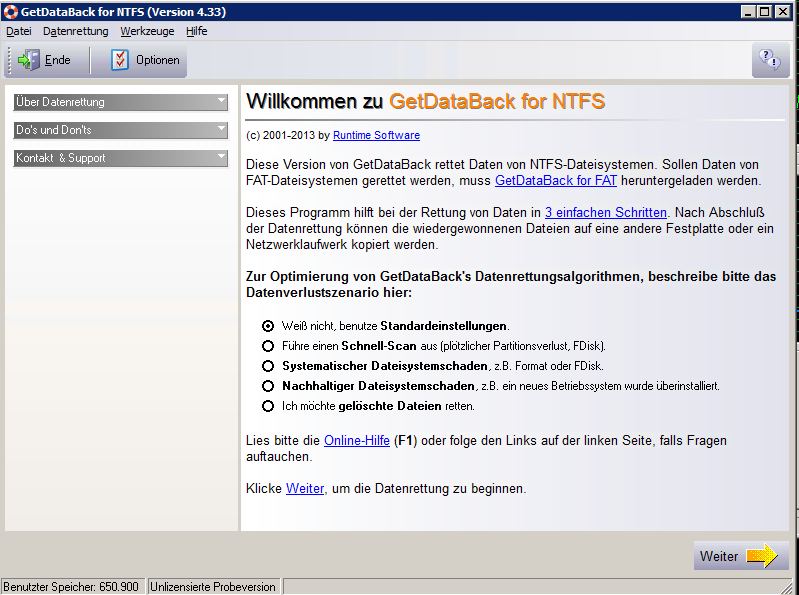

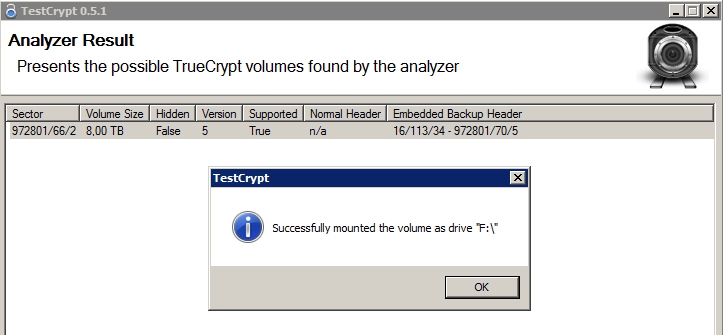

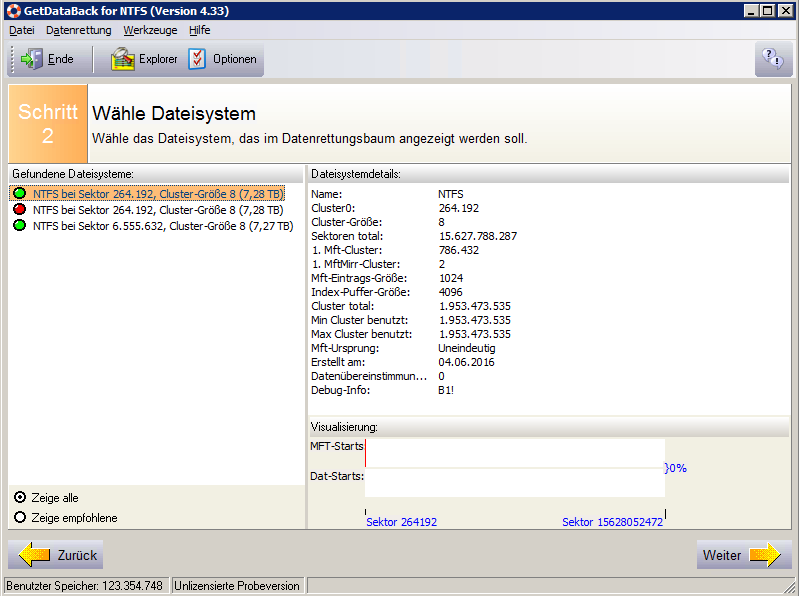

Da anscheinend erfolgreich gemountet wird, kannst du jetzt das Laufwerk "F:" scannen. Ich würde einen Scan mit GetDataBack for NTFS V4.33 machen. Dort musst du unter "Logische Laufwerke" das Truecrypt-Laufwerk auswählen.
Du kannst es auch mit anderen Programm versuchen. Achte auch bei diesen darauf, das gemountete Laufwerk auszuwählen und nicht die physikalische Festplatte, sonst ist jeder Scan nutzlos.
Hallo YMiD,
vielen Dank für Deine Antwort. Ich habe das gleich heute Mittag ausprobiert. Da das von Dir empfohlene Programm mit $79 zu Buche schlägt, entschied ich mich für Testdisk. So wie es aussieht, wird das wohl noch bis morgen brauchen.

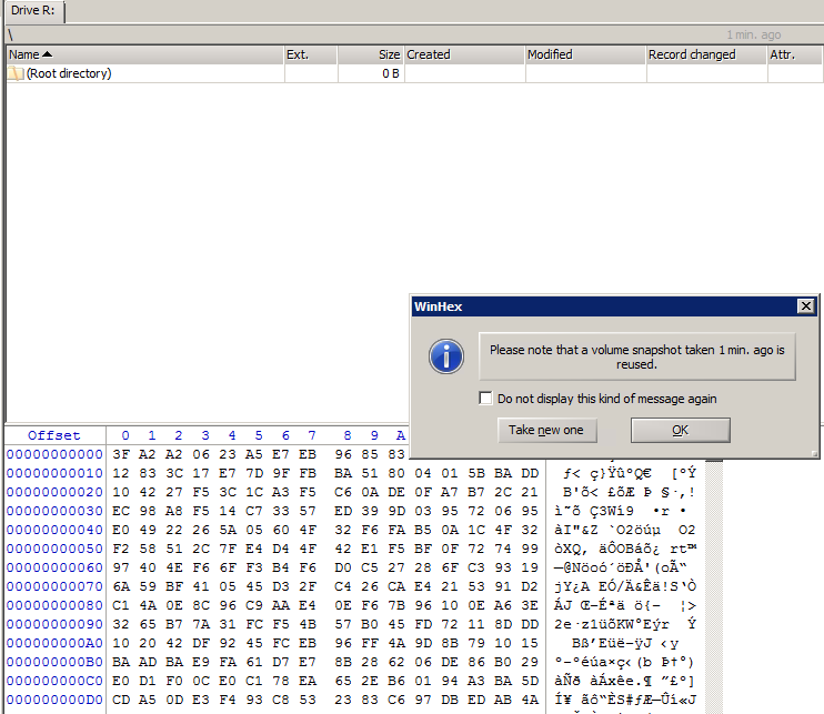

Punkt 1) kann man mit einem Hexeditor klären (z.B. Winhex - die Sharewareversion reicht). Als Admin starten, F9 drücken und unter 'physical media' deine Platte öffnen. Dann mit dem Schieber rechts "über die Platte jagen". Was du siehst ist der Inhalt deiner Platte. Ist nahezu alles 0x00, ist die Platte leer. Ist sie gut gefüllt (mit irgendwelchen Zeichen), sind die (verschlüsselten) Daten noch da.

Sofern ich diverse anderen Foreneinträge richtig verstanden habe, dann habe ich durch meine Schnellformatierung mit Windows womöglich oder hoffentlich nur den Header zerstört, der nun nicht mehr zu den Daten auf der Festplatte passt. Jetzt einfach wieder einen TC-Header zu erstellen wäre wünschenswert für Laien naheliegend, wird aber aufgrund der Verschlüsselung nicht funktionen... gehe ich zumindest mal ganz stark von aus.
Der Volume Header ist vermutlich zwei Mal auf der Platte. So wie es auf dem Screenshot von TestCrypt aussieht, hat er den Backup Header erfolgreich gefunden (ich kenne das Programm aber nicht wirklich). Das sollte so dann eigentlich auch mit TC selbst funktionieren.
Edit: Alternativ kannst du auch VeraCrypt nehmen. Dort explizit beim mounten auf 'TrueCrypt Mode' stellen.

...soweit war ich Freitag schon. es scheint insofern schon mal korrekt, als ich keine Fehlermeldung bei der PW-Eingabe bekomme. Aber öffnen kann ich das Laufwerk dann nicht und bekomme den Hinweis, dass das LW formatiert werden muss.
sobald ich dann auf Abbrechen klicke:

Und schau mit Winhex drüber. Wenn die Platte leer ist, kannst du dir den Rest sparen.
Edit: Du kannst mit Winhex auch unter 'logische Laufwerke' auf das gemountete TC Laufwerk zugreifen. Evtl. findet der noch andere Partitionsinformationen.

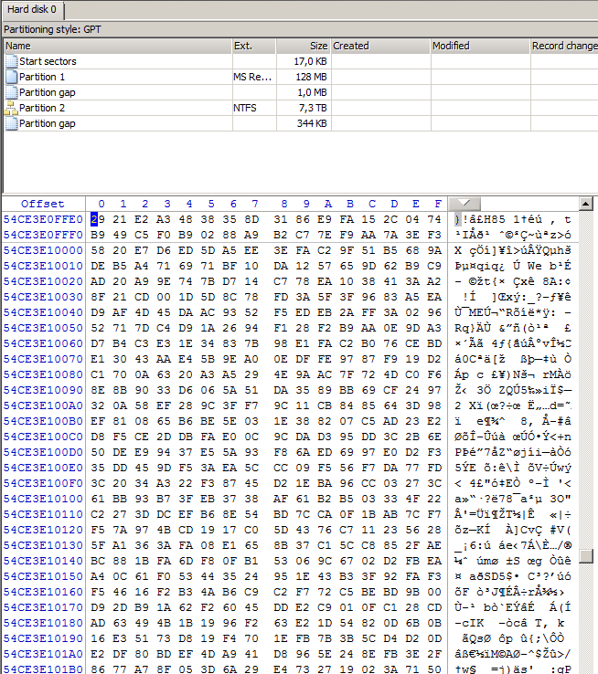

Winhex sieht wie folgt aus:
zumindest mal nicht ganz schlecht, oder?
und das gemountete Laufwerk sieht so aus:
Das Programm ist kostenlos, wenn es nur verwendet wird um herauszufinden ob noch zu rettende Daten vorhanden sind.

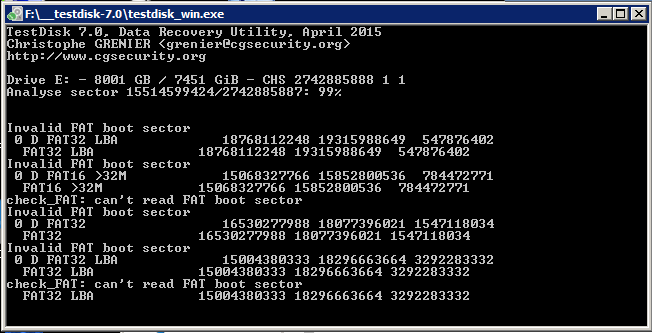

Hast du Testdisk schon auf die gemountete Partition angewendet? Das macht ja quasi das Gleiche wie GetDataBack.
Quasi nach diesem Vorbild.
Das Ergebnis des Festplatten-Scans (physikalisches Laufwerk) sieht wie folgt aus:

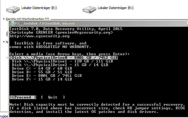

Das gemountete Laufwerk mit Testdisk zu scannen geht nicht, da es nicht zur Auswahl steht:
