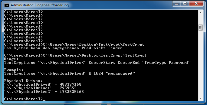

Es ist ein reines Kommandozeilen-Tool. Geh in das Startmenü und such nach Eingabeaufforderung. Dann klickst du rechts auf das Icon und wählst als "Administrator ausführen". Anschließend navigierst du in der Eingabeaufforderung zum dem Pfad, wo du das Programm entpackt hast.
Ok. Super. Es funktioniert.
Habe nun folgendes vor mir: (siehe Anhang)
PhysicalDrive2 ist dann meine gesucht Festplatte mit ca. 1tb. PD0 ist meine Systemplatte mit etwa 250gb und PD1 ne SD-Karte mit 4gb.
In welchem Bereich muss ich jetzt also die Suche durchführen?

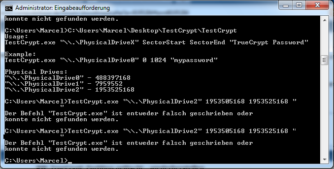

Du, ich stell mich wohl etwas blöd an. Habe noch nie mit Eingabeaufforderung gearbeitet.
Wie muss ich den genauen Befehl eingeben, zum starten der Suche? Das Auffinden des Programmes klappt ja und auch die Ausgabe der Daten, aber weiter komme ich nicht ...
Grüße!
Der Aufruf sollte so aussehen:
Code:
TestCrypt.exe "\\.\PhysicalDrive2" 1953505168 1953525168 "TrueCrypt Password"
Du musst nur noch den "TrueCrypt Password" durch dein TrueCrypt Passwort in Anführungszeichen ersetzen. Ich hoffe du hast kein Anführungszeichen im Passwort, ansonsten muss ich da noch was umbasteln.
Hey. Habs nun nochmal versucht. Erhalte immer die Meldung es geht nicht O.o
Siehe Anhang!
Grüße!

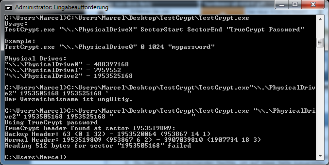

Edit:
Hab es nun hinbekommen. Ich Idiot :D
Genauer Wortlaut des Befehls war:
C:\Users\Marcel\Desktop\TestCrypt\TestCrypt.exe "\\.\PhysicalDrive2" 1953505168 1953525168 "Passwort"
Das Programm läuft nun ...
Krieg ich dann irgendwann ne Ausgabe, ob und wie was gefunden wurde?! Beziehungsweise, was genau sollte der dann am Ende ausgeben?
Dankbare Grüße!
Sollte ein TrueCrypt-Header gefunden werden, dann wird die Meldung "TrueCrypt header found at sector" ausgegeben, zusammen mit den Informationen über die fehlende Partition.
Wuhu!!
Es hat funktioniert! Header wurde gefunden. Siehe Anhang!
Du weißt nicht zufällig, wie ich nun weiter machen muss, oder? :)
