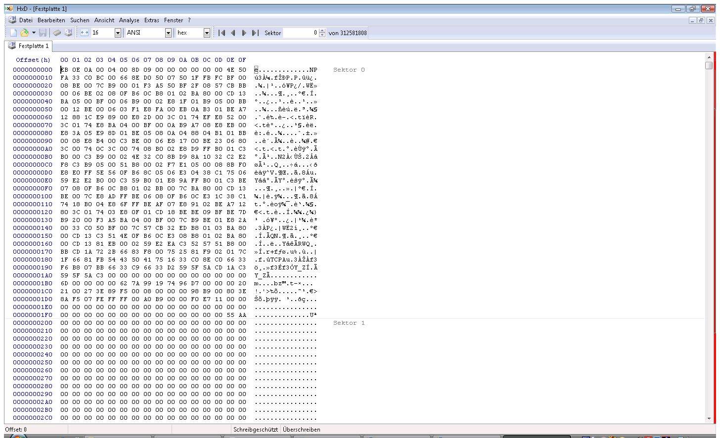

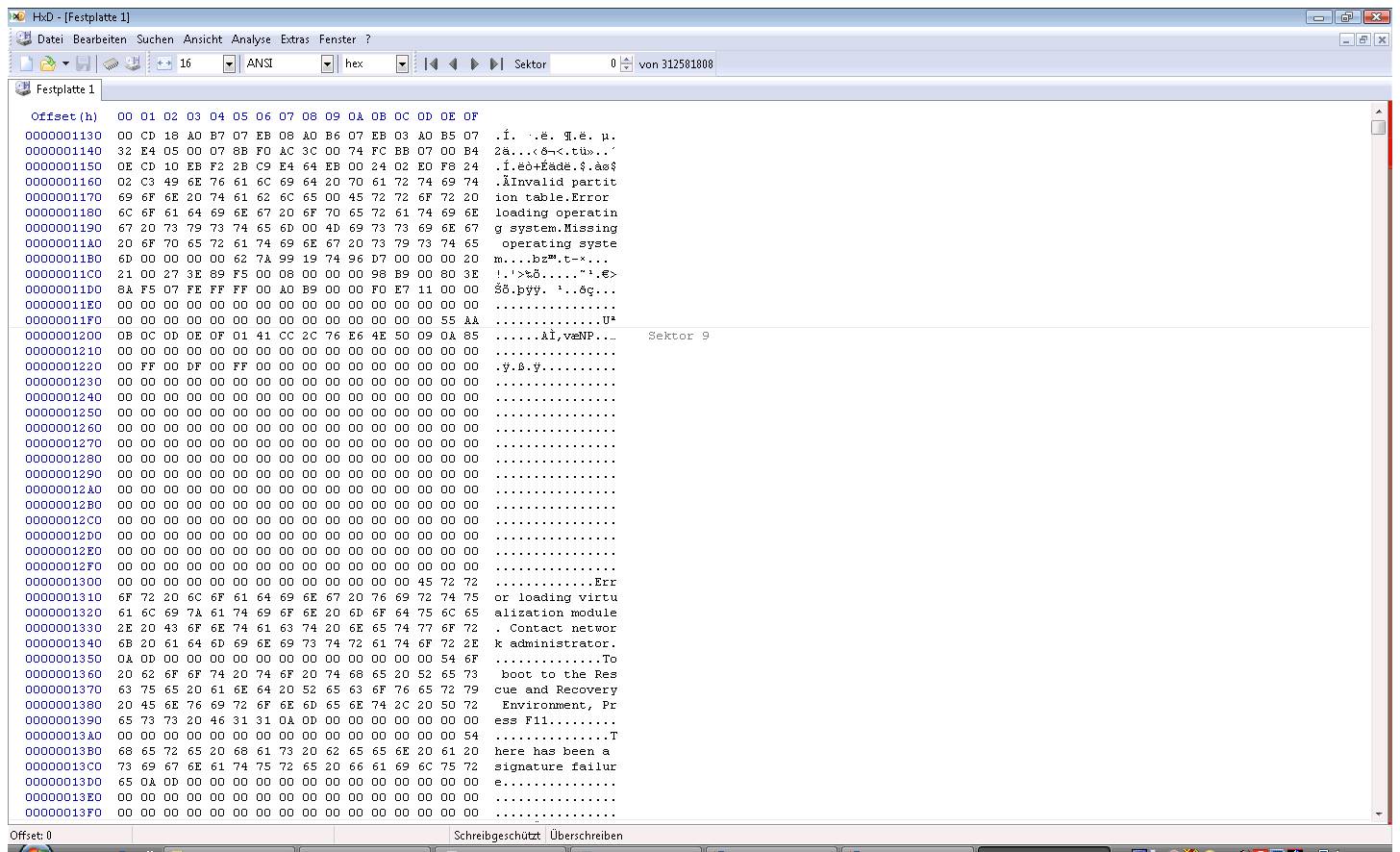

Kannst du das logische Laufwerk mal mit HxD öffnen (Extras -> "Open Disk") und die ersten paar KB entweder extrahieren und posten oder einen Screenshot direkt vom Anfang der Partition machen. Sollten irgendwelche geschützte Daten sichtbar sein, so diese zensieren.
Ich hoffe, die Screenshots zeigen das Wesentliche.
Die Sektoren 1-7 sind mit 0-en ueberschrieben. Ab Sektor 8 befinden sich wieder Daten mit u. a. Hinweisen auf die fehlerhafte Partitionstabelle?
Viele Gruesse
Lilith

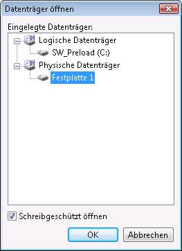

Das ist aber nicht das gemountete logische Laufwerk, oder? Sieht eher nach der physikalischen HDD aus.
Es ist das nach dem Mounten als "Lokaler Datentraeger P:" angezeigte Laufwerk im Vista Explorer
HxD zeigt mir allerdings in der Auswahl nur einen physischen Datentraeger "Festplatte 1" an.
Viele Gruesse
Lilith

Und du hast in HxD auch Laufwerk P ausgewählt? Das sieht nämlich ganz komisch aus - hast du Symantec Endpoint Encryption installiert? Die Textteile, die man hier erkennen kann, deuten nämlich auf das hin.
Der zweite Screenshot zeigt, was mir HxD zur Auswahl anbietet: Festplatte 1.
Von Symantec habe ich nichts installiert.
Viele Gruesse
Lilith
Dann war es doch die physikalische HDD. Erstaunlich ist, dass das logische Laufwerk bei HxD nicht aufgeführt wird.
