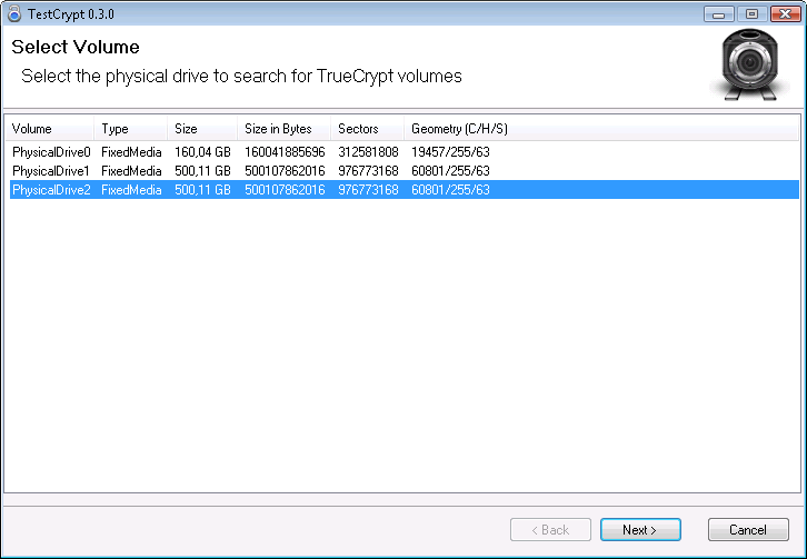

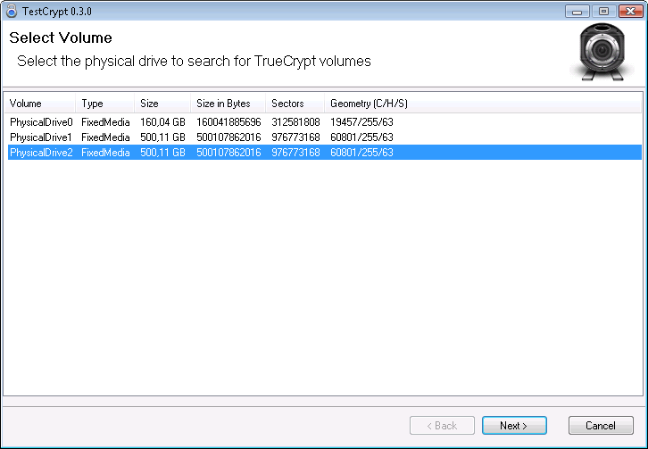

Hallo Simpson474,
im Startfenster taucht meine externe Platte zweimal auf. Ist es egal, welchen Eintrag ich auswaehle?
Viele Gruesse
Lilywhite.
Hallo Simpson474,
ich habe den zweiten der beiden Eintraege markiert, die TestCrypt fuer meine externe Platte anzeigt [wenn ich den ersten Eintrag markiere und zum naechsten Fenster gehe, zeigt mir der Partition Analyzer eine Partition an].
Ich konnte dass gefundene Volume mounten. Beim Klicken auf den Laufwerksbuchstaben im Windows Explorer kommt dann wieder der Hinweis "Sie muessen den Datentraeger...formatieren".
Ist dann der Beweis, dass Dein Programm den aktuell verwendeten Header gefunden hat, richtig?

Neue Antworten werden in die alte mit aufgenommen, um Mehrfachposts zu vermeiden. Wieso die HDD 2x auftaucht, kann ich mir nicht erklären - scheinbar sieht auch Windows die HDD doppelt. Wenn das mit dem Header geklappt hat, so kannst du jetzt den Scan mit der Automatic-Option durchführen.
Bevor du anschließend den zweiten Header mounten kannst, musst du den ersten wieder freigeben. Dazu einfach im Kontext-Menü vor dem Mounten den Punkt "Dismount All" auswählen.
