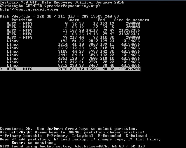

Testdisk zeigt folgendes Bild:
Ich vermute das der letzte NTFS Eintrag meine verlorene Partition ist.
Wo die Linux Partitionen herkommen, weiß ich nicht.
Ratschläge ?

Wenn die Partitionen verschlüsselt sind, kannst Du mit Testdisk nichts machen. Eher schon mit Testcrypt.

Dann teste ich mal TestCrypt Thx :)

Mit TestCrypt bin ich an die Daten gekommen :)
Besten Dank
