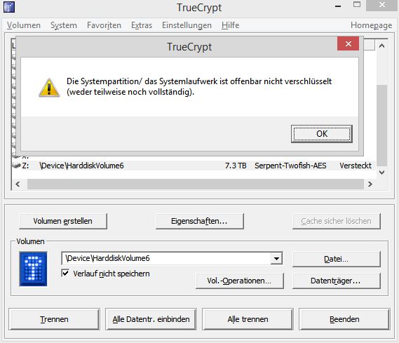

ich habe meine Festplatte mit TrueCrypt verschlüsselt und möchte die jetzt entschlüsseln, leider tritt da das Problem auf, dass die Festplatte nicht verschlüsselt ist und somit startet die Entschlüsselung erst gar nicht.
Wie kann ich die Festplatte jetzt wieder entschlüsseln?
PS.: Ja ich muss, z.B. nach einem PC Neustart, um auf die Festplatte zugreifen zu können, ein Passwort eingeben (was ich natürlich besitze).

Ich habe es damals ganz normal verschlüsselt (System -> System-Partition/Laufwerk verschlüsseln -> Verstecktes TrueCrypt-Volumen).

Wie in der Meldung in deinem Screenshoot gut zu lesen ist, die Entschlüsselung ist nur für Boot/Systemlaufwerke gedacht.

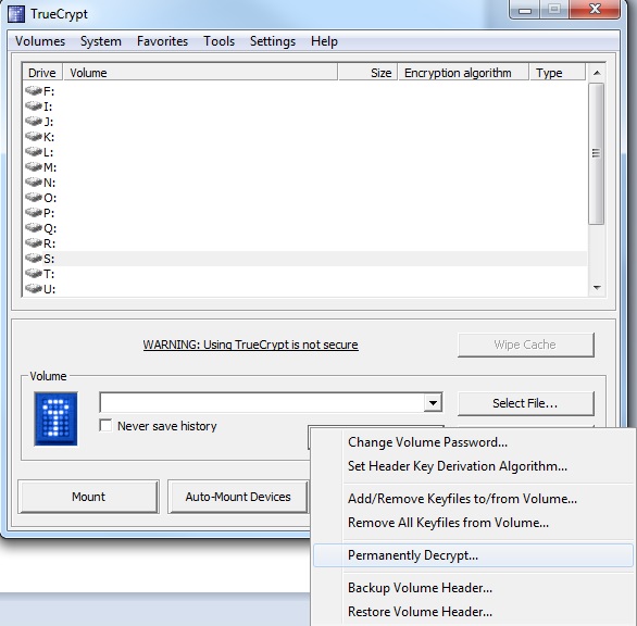

Funktioniert es nicht wie angegeben:
If you do not have a spare drive, first decrypt the drive encrypted by TrueCrypt. Select the drive in TrueCrypt, open the Volumes menu and select Permanently Decrypt item (available in version 7.2).

Du darfst nicht auf "Systempartition entschlüsseln". In 7.2 gibt es eine Option für Datenplatten. Unter "Volume Tools"

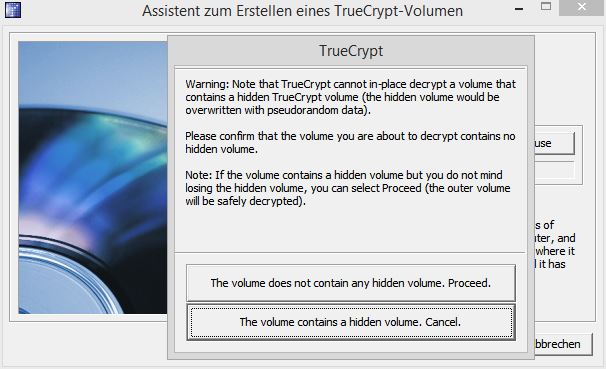

Gut, das hat mich schon mal ein paar Schritte weiter gebracht aber bei der Option kann ich nicht entschlüsseln da ich ja ein "verstecktes Volumen" beim verschlüsseln erstellt habe.
