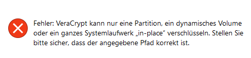

ich habe schon vor längerer Zeit eine Containerdatei (20 GB) auf einer externen Festplatte mit Veracrypt erstellt. Da ich jetzt einen neuen Laptop habe, würde ich die Verschlüsselung gerne dauerhaft aufheben, sodass ich die Daten auf die SSD meines Computers übertragen kann. Wenn ich über Veracrypt die Containerdatei entschlüsseln will, kommt bei mir leider eine Fehlermeldung (siehe Anhang). Hat hier irgendjemand einen Rat, wie ich die verschlüsselte Containerdatei dauerhaft entschlüsseln kann? Oder reicht es, wenn ich im entschlüsselten Zustand die Daten auf die SSD kopiere und die Containerdatei danach quasi "leer" ist? Ich möchte hier nicht einfach irgendwas ausprobieren, da es sich um wichtige Daten für mich handelt.

Anscheinend hast du versucht, deinen Container in-place zu verschlüsseln, was nicht geht.
Reaktionen: Josie

Diese Fehlermeldung kommt bei mir, wenn ich mit Rechtsklick auf die eingebundene Datei klicke und dauerhaft entschlüsseln auswähle.
Das kann auch nicht gehen, die liegt in einem verschlüsselten Dateisystem.

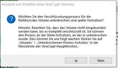

habe ähnliche Herausforderung: hatte eine Partition mit VeraCrypt verschlüsselt und wollte diese nun komplett entschlüsseln. Leider bleibt der Assistent hier stehen:
Auch Neustarts und Neuaufnahmen der Entschlüsselung enden jedes Mal an diesem Punkt. Der Assistent beendet beendet einfach nicht die Entschlüsselung, auch nicht nach mittlerweile 20 Stunden.
Wenn ich den Assistenten mit dem X schließe, kommt folgende Meldung:
Freue mich sehr auf eine Rat. DANKE!
Auch wenn das jetzt nicht das eigentliche Problem löst, aber: Ist es eine Option für dich, auf die Entschlüsselung zu verzichten und die Daten stattdessen woanders hin zu sichern? Solange das Volume noch gemountet werden kann, kannst du die Daten ja abziehen. Danach das fragliche Volume einfach komplett einstampfen und von vorne beginnen.
Die Entschlüsselung ist ja bereits durch (100%), aber die Partition wird nicht freigegeben. Rückgängig machen geht auch nicht. Partition angeblich "in Verwendung". Kann über Explorer nicht darauf zugreifen:
Unwichtige Daten Partition neu anlegen, wichtige Daten Partition neu anlegen und Backup zurück spielen.
Schlecht, in deinem Fall ist nicht nur die Verschlüsselung sondern auch ein möglicher Ausfall der Platte ein Problem.
Was noch einen Versuch wert wäre: Starte VeraCrypt mal mit Rechtsklick > Als Administrator ausführen und versuch die gleichen Schritte dann noch mal. Vllt wird der Wizard nur wegen fehlenden Systemberechtigungen nicht fertig.
Versuchst du eine Systempartition (Windows) oder einen normalen Datenträger zu entschlüsseln?
