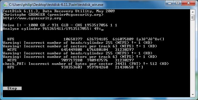

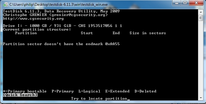

Ich hänge mal 2 screens von Testdisk an, mit denen ich herzlich wenig anfangen kann. Bei dem zweiten screen stoppte die Analyse einfach (Ich habe Intel partition unter Vista gewählt. Ich habe übrigens keine Ahnung, welches Dateisystem für ein unter Windows 7 erstelltes Truecrypt Volume verwendet wird.). Ich habe Testdisk analyse jetzt nochmal neu gestartet. Diesmal als non partitioned.

Wenn der Container, in deinem Fall die Partition einmal verändert wurde (beginn und sofortiger Abbruch der Formatierung reicht vermutlich aus), sind sämtliche Daten in der verschlüsselten Partition dahin.

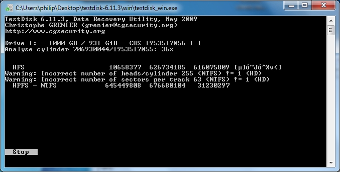

Testdisk zeigt jetzt schon wieder den Fehler aus dem zweiten screen. Der Fortschritt in Prozent scheint wieder sehen geblieben zu sein. Die anderen Zahlen (sind das die Cluster ?) laufen aber noch...
Was bedeutet denn diese Warnung ?

Normal kommst du schon an fast alle Daten - jedoch nicht mit TestDisk (zumindest hab ich es bei beschädigten Dateisystemen in TrueCrypt-Containern noch nie hingebracht). Am besten funktionieren hier Datenrettungsprogramme wie GetDataBack oder R-Studio - diese sind jedoch nicht kostenlos. Wichtig bei diesen Programmen ist, dass du das in TrueCrypt eingebundene Laufwerk auswählst (bei GetDataBack befindet sich dieses unter "Logische Laufwerke").

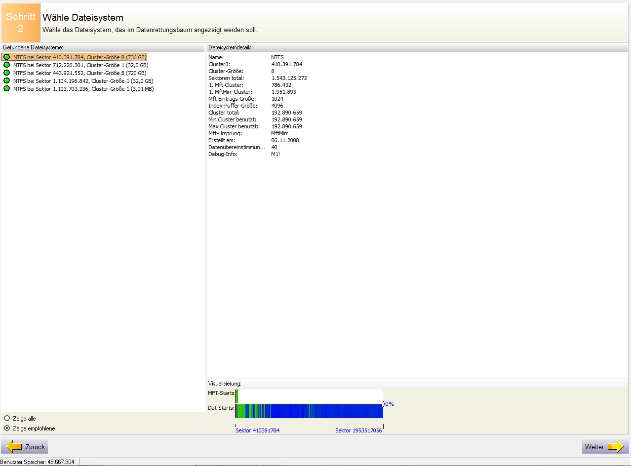

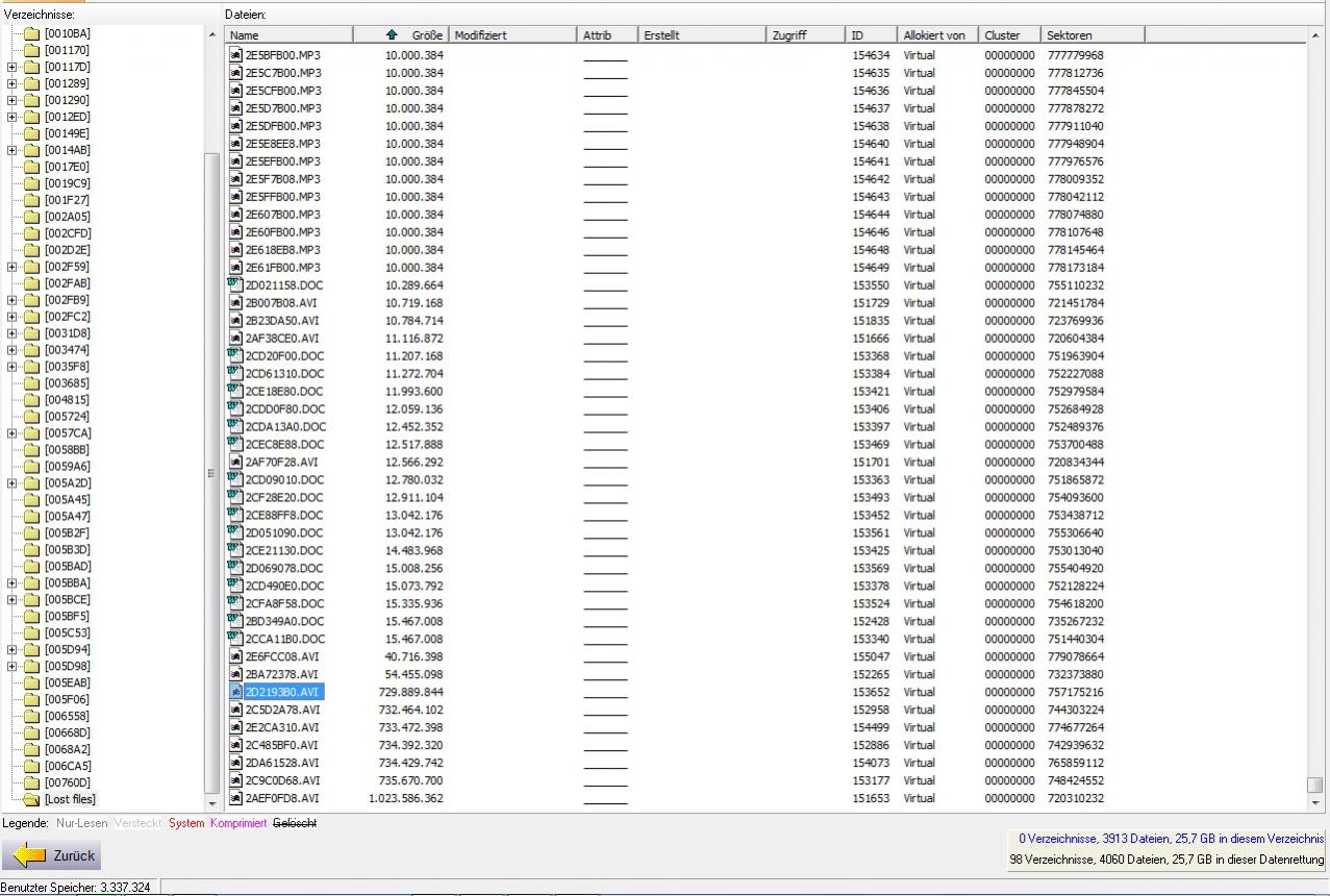

Mit Getdataback bekomme ich leider nur Fetzen meiner Daten. Sehr viele Ordner werden wiederhergestellt und am Ende immer einen mit Lost Files (mit dem ich noch am besten was anfangen kann). Wie auf dem Bild zu sehen. Das heißt also kaum originale Dateinamen und meist alles ziemlich durcheinander.
Insgesamt zeigt mir das Programm 5 verschiedene empfohlene Dateisysteme, wovon ich mir bis jetzt die ersten beiden angeguckt habe.
Meinst Du es gibt wirklich keine bessere Möglichkeit meine Daten wiederherzustellen als Getdataback ? Oder gibt es ein paar andere Einstellungen, die ich noch versuchen sollte ? Ist es eigentlich ein Beweis, weil er überhaupt Daten findet, dass das Dateisystem NTFS gewesen sein muss ? Ich guck erstmal alle Vorschläge durch. Aber ich kann auch nicht jedes mal alle Daten durchgehen bzw. einfach alles kopieren. Was schlägst Du vor ? :)

Ja, das Dateisystem wird beim Formatieren erstellt. Allerdings kann auf einem FAT32-Dateisystem keine Datei mit mehr als 4 GB gespeichert werden, da bekommst du beim Kopieren eine Fehlermeldung.
Hast du R-Studio schon probiert - wirklich bessere Tools sind mir nicht bekannt.
Wie groß war das TrueCrypt-Volume ungefähr? Die Einträge kleiner 32 GB kannst du dir dann wohl sparen.

Das weiß ich nicht mehr so genau. Aber es waren schon ein paar 100 GB glaube ich. Wenn ich aber alle restlichen empfohlenen Dateisysteme durchgehe, sind es immer noch viel zu viele Daten, um sie alle zu kopieren.

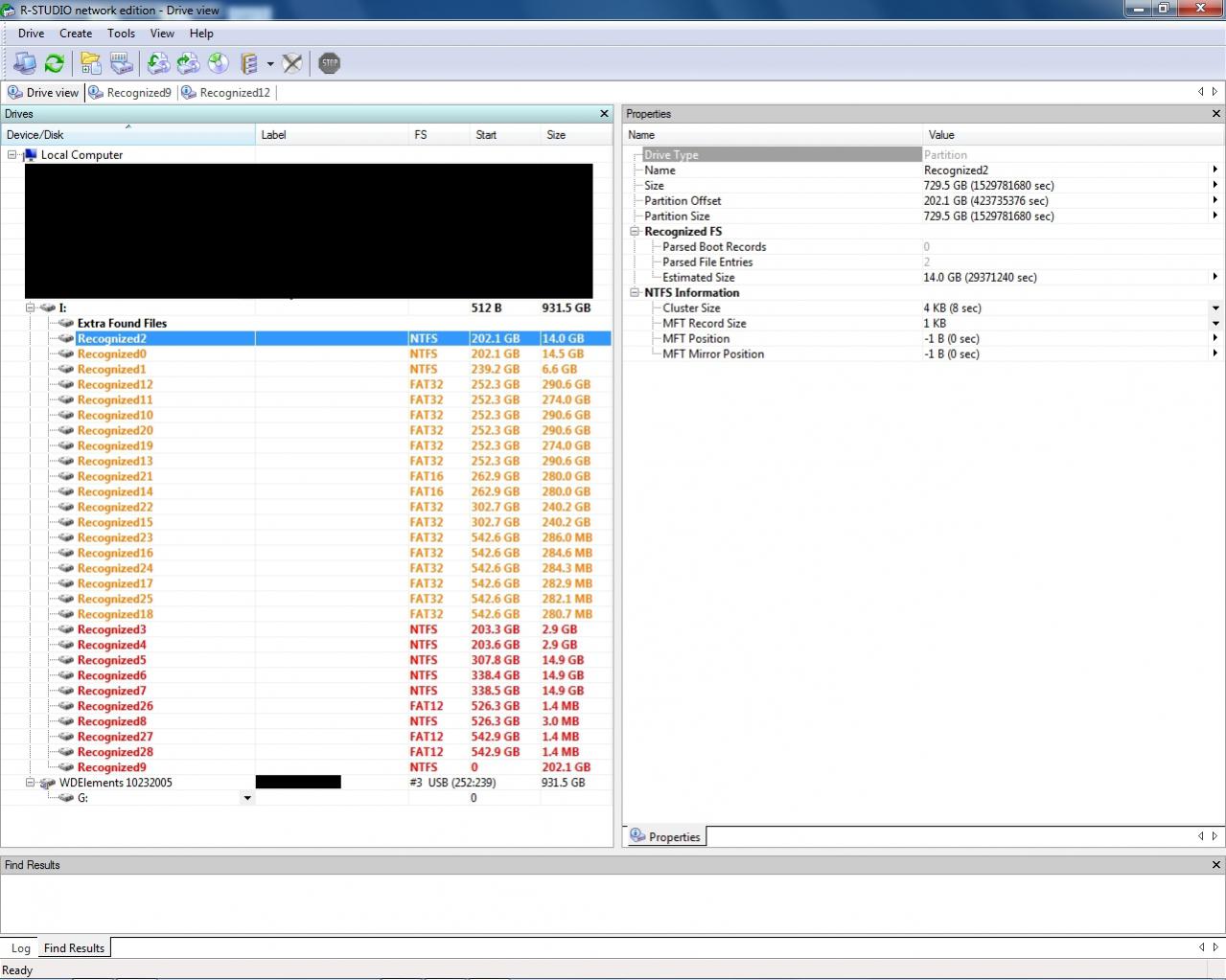

Deshalb kann ich auch absolut nicht verstehen, was R-Studio (und Getdataback) da finden...
Kann es nicht sein, dass ich irgendwie mit der richtigen Vorgehensweise an meine Daten komme ? Zum Beispiel so wie in diesem post von Fiona beschrieben ?

Okay, ich habe mir jetzt mal einiges von den Dateifetzen angesehen, die R-Studio und Getdataback wiederherstellen könnten. Allerdings haben die Daten recht wenig mit denen zu tun, die ich auf dem Truecrypt Volume hatte.
Ich dachte eigentlich ich hätte das HDD aus dem Ursprungszustand direkt mit Truecrypt formatiert. Offensichtlich hatte ich schon zuvor Daten auf das HDD kopiert und die MFT's haben nichts mit dem Truecrypt Volume zu tun.
Gibt es nicht eine Möglichkeit, wie ich das Truecrypt Volume sicher identifizieren kann bevor ich es weiter analysiere ? Diese anderen Daten, die ich jetzt gefunden habe sind für mich nämlich völlig irrelevant.

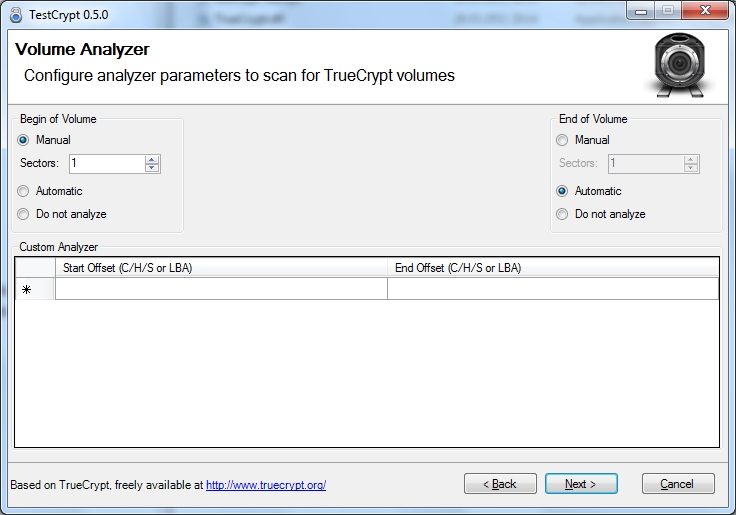

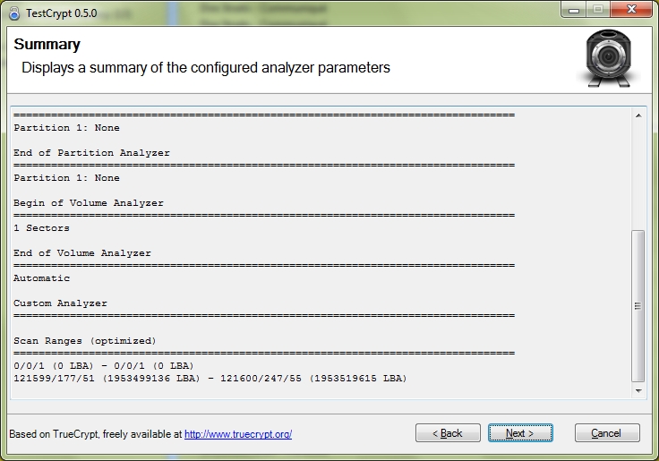

Hast du das beachtet? Wie viele TrueCrypt-Header findet TestCrypt, wenn du Anfang und Ende der HDD mit der Option "Automatic" scannen lässt?
AW: Treucrypt Volume Header
Ja habe ich beachtet. Sieht man auch auf dem R-Studio screen.

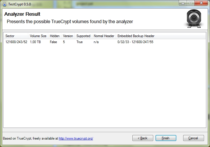

Bei TestCrypt findet er einen Backup Header.

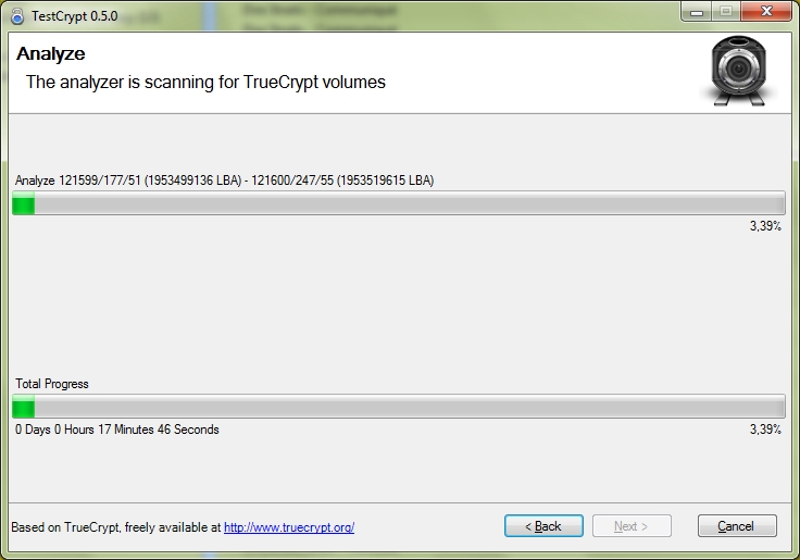

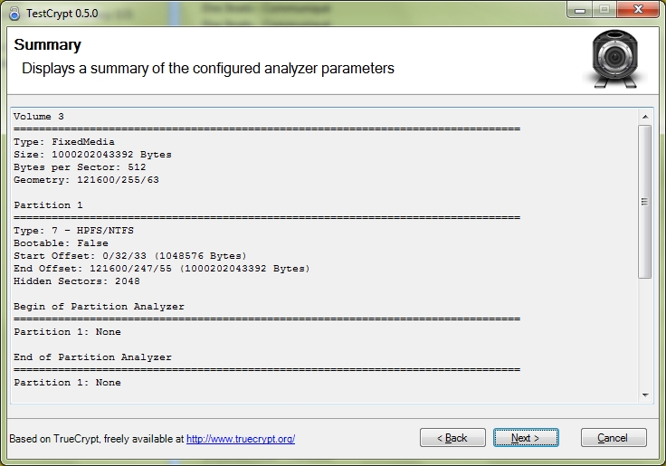

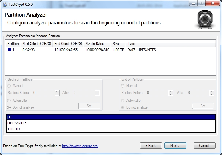

Hier mal screens von testcrypt. Kann man mit den Informationen gezielter suchen ? Ich habe uzvor mit truecrypt selbst gemountet, weil ich die x64 Fehlermeldung beim starten des Programms bekomme...

Die Partitionsgrenzen passen zum gefundenen Header, daher ist es egal ob du mit TrueCrypt oder mit TestCrypt mountest. Ich fürchte wirklich fast, da kannst du nicht mehr viel machen. Wenn du es noch probieren willst, andere Datenrettungsprogramme wären z.B. Recuva, Restorer2000 oder File Scavenger - welche von diesen Programmen logische Volumes (also keine physikalischen HDDs, sondern in TrueCrypt eingebundene Partitionen) unterstützen kann ich dir leider nicht sagen.
