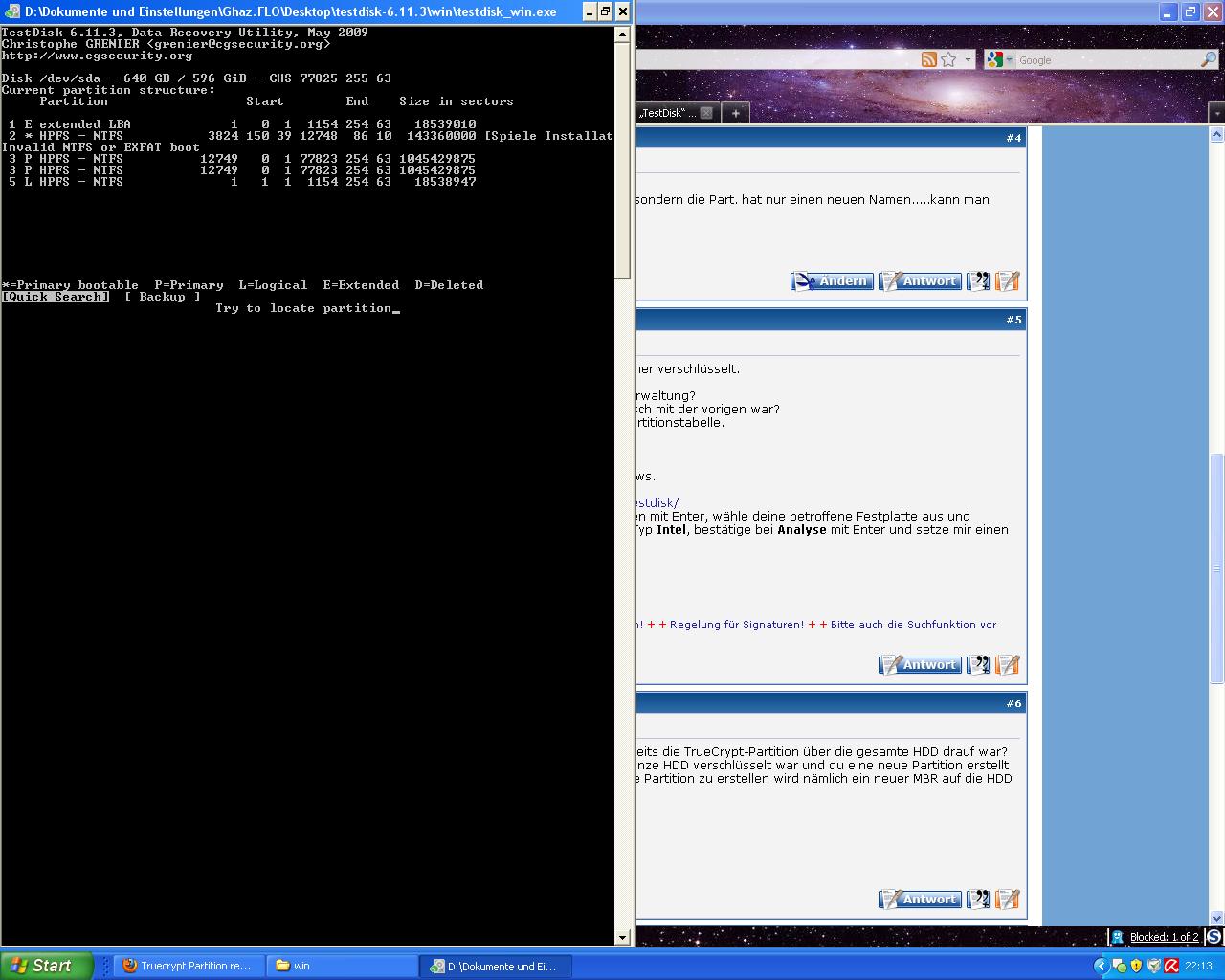

so...hier ist der Screenshot...
Das Volumen der Partition ist ja haargenau so gross.Und nur deswegen mache ich mir ja Hoffnung *aaahh*

Folgender Zustand deiner Festplatte.
Zuerst ist ein logisches Laufwerk in einer erweiterten Partition.
Dann folgt freier Speicherplatz.
Dann folgt die Partition Spiel Installation.
Erst danach folgt eine unformatierte NTFS-Partition.
Kann es sein, das sich dein TrueCrypt-Volume auf den freien Speicherplatz befunden hat?
Bei deiner jetzigen unformatieretn Partition, sind am Ende der Festplatte noch 8 MB frei?
Typisch für Windowsinstallationen.
Kann es sein, das die Partition vorher bis ans Ende der Festplatte ging?
