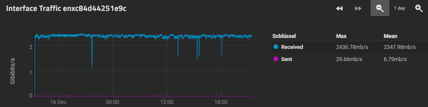

Und mit dem udev/rules.d fix funktioniert die 2,5 GBit USB Netzwerkkarte echt zuverlässig auch unter TrueNAS wie es aussieht - ohne den ja nur super langsam ..... noch 2-3 Tage muss er kopieren, aber die ersten 24h Dauerlast sind durch. :D
~ 2,3 Gbit Durchschnitt über 24h hinweg ist ein guter Wert. Wenn man googlet findet man dass viele die USB 2.5 Realteks nicht mögen - aber meine Erfahrung ist, wenn die mal "gefixed" sind dann tun die auch klaglos ihren Dienst - die CPU Last durch USB ist auch bei einer kleinen CPU nicht zu merken - bei ITX mit nur einem Steckplatz z.B. in dem schon ein Controller steckt eine gute Alternative wenigstens 2.5 Gbit zu haben.

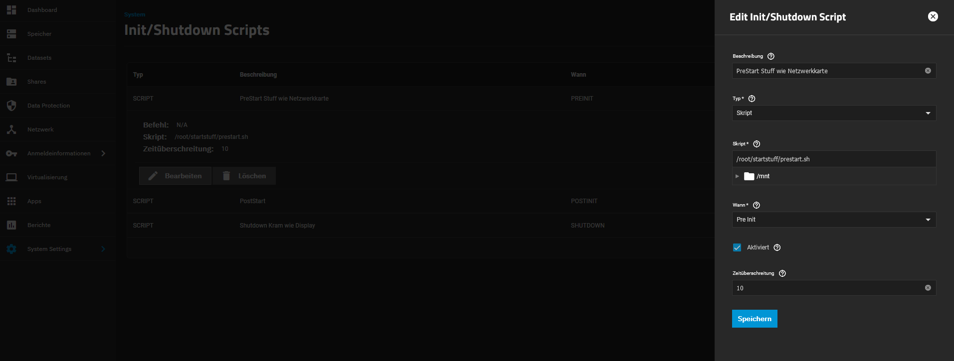

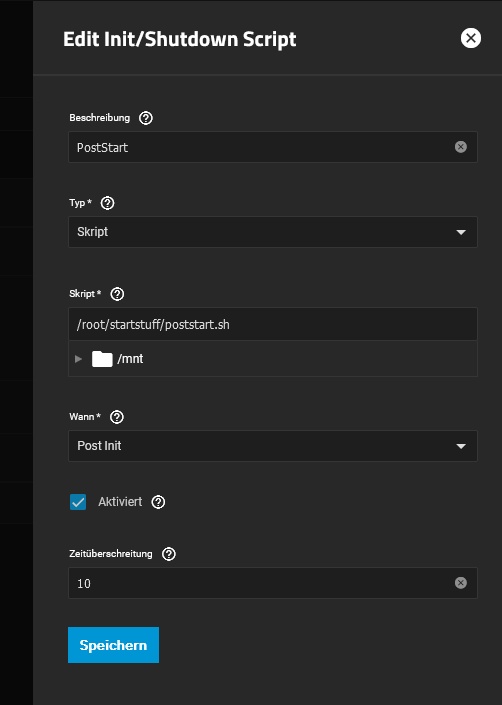

Eintragen unter Truenas-Scale inSystem Settings/Erweitert bei init/shutdownscripts
1x Pre
1x Post
