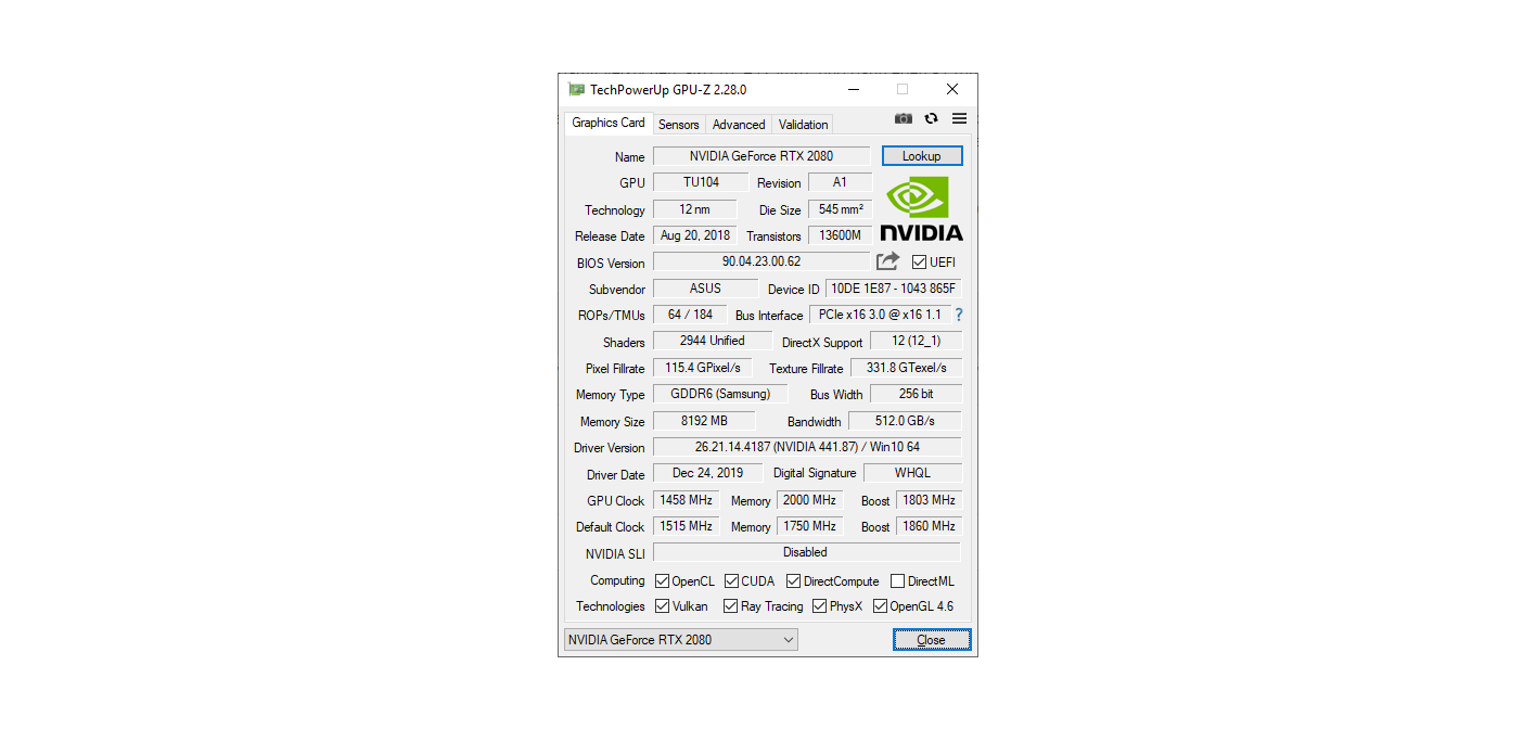

dies ist mein erster Beitrag, bin durch Google und dem Thema Turing undervolting hierauf gestoßen.
Respekt an den Threadersteller, super übersichtlich gestaltet, im Grunde bleibt da keine Frage offen :)
Mir ging es zunächst nur ums undervolten, da meine GraKa mit 1.06x V anlag, und dementsprechend natürlich sehr warm wurde - dazu kommt, ich habe das Dark Base 700, optisch wunderschön, aber eben nicht der beste Airflow.
Meine Grafrikkarte:
Asus RTX 2080 Rog Strix OC Gaming
Out of the Box hat sie im OC Modus mit 1995mhz getacktet, und sich dann bei 1965- 1950mhz eingependelt.
Mein Sweetspot liegt nun bei 0,887 V, mit 1845mhz Takt, und 8000mhz auf dem Speicher (Samsung).
Die Karte geht in Game einen Takt runter, auf 1830mhz, eine weitere Abstufung erfolgt auch nach stunden zocken nicht.
Dieser Wert ist Stabil, Stundenlang Battlefield V, alles auf Ultra, RTX on.
Die Karte wird nun max. 56 Grad warm das max. an Lüfter Drezahl war ~1600rpm, womit sie sehr angenehm leise läuft.
Nun komme ich zum wesentlichen :)
Obwohl bei mir ein A Chip verbaut ist, geht im höheren Volt Bereich so gut wie nichts.
Auf über 2000mhz läuft sie selbst mit 1,06 Volt nicht stabil, zumindest in BF V nicht :daumen:
Der oben genannte Takt von 1845mhz bei 0,887 V entspricht +105mhz, das geht aber ausschließlich bei eben jenen 0,887 V.
Bin damit super zufrieden, denn mir geht es nicht um FPS, sondern um Laufruhe.
Warum mein Beitrag?
Zum einen, um der Gemeinschaft mitzuteilen, das ein A Chip auch nicht immer super ist, zum anderen:
Bei mir greift das manuelle einstellen des Power Limit nicht richtig.
Wollte mal das übertakten damit versuchen, also zb. +125mhz, und dann eben PT runtersetzen, dabei fiel mir das auf.
Wirklich reagieren tut der erst bei ca. 70%, und dann ist es auch ein wildes springen von Takt und Volt.
Hat jemand etwas ähnliches erlebt, oder hat eine Vorstellung woran das liegen könnte?
Ich habe den Thread ziemlich gründlich durchgelesen, aber nichts in der Richtung gefunden, also sorry, wenn das schon mal Thema war :)

Anbei noch mal ein Screenshot von GPU Z
gerade Raytracing Spiele sind extrem empfindlich bei kleinsten instabilitäten.
auf wie viel kannst das PL denn reduzieren im Afterburner?
bei meiner Karte geht das bis 72% runter.
D.h. die Karte läuft erstmal ganz normal, solange sie unter 72% Power bleibt.
bei 72% regelt sie dann Spannung/Takt so runter, dass die 72% nicht überschritten werden.
So ist es doch bei dir auch?
Das kann durchaus zu ständigen "leichten" Takt/Spannungsschwankungen führen.
Laut Afterburner könnte ich bis 42% runter.

Entschuldige, das habe ich ganz vergessen zu beantworten.
Nein, leichte Schwankungen sind das nicht, es springt von zb. 0,975 auf 1,04~.
Mich wundert eben, das ich erst ab ca.70% überhaupt eine Veränderung feststelle, denn somitz bringt es mir wahrscheinlich auch nichts, wenn ich das PT manuell nach oben setzen würde.

könnte an deiner Kurve liegen?
Den Versuch per PL die Spannung zu reduzieren habe ich mit den Stock Settings gemacht.
Habe also nichts an der Curve eingestellt.
Wenn ich @Stock zb. Furmark starte, werden mir alle Werte per OSD auf wunsch eingeblendet.
Karte läuft mimt sagen wir mal 1,05V, bei 100% PL.
Stelle ich nun auf 90% PL, läuft sie weiter fröhlich auf 1,05V, und stelle ich auf 80% ebenso.
Erst ab ca. 70% PL stelle ich eine Veränderung an der anliegenden Spannung fest, aber dann eben in heftigen Sprüngen.
Ich hoffe das war nun verständlicher geschrieben :)
du hast VSync/FPS Limit/ GSync aktiv?
1,05V bei 100% PL und Furmark mit Vollast sind nahzu unmöglich?
