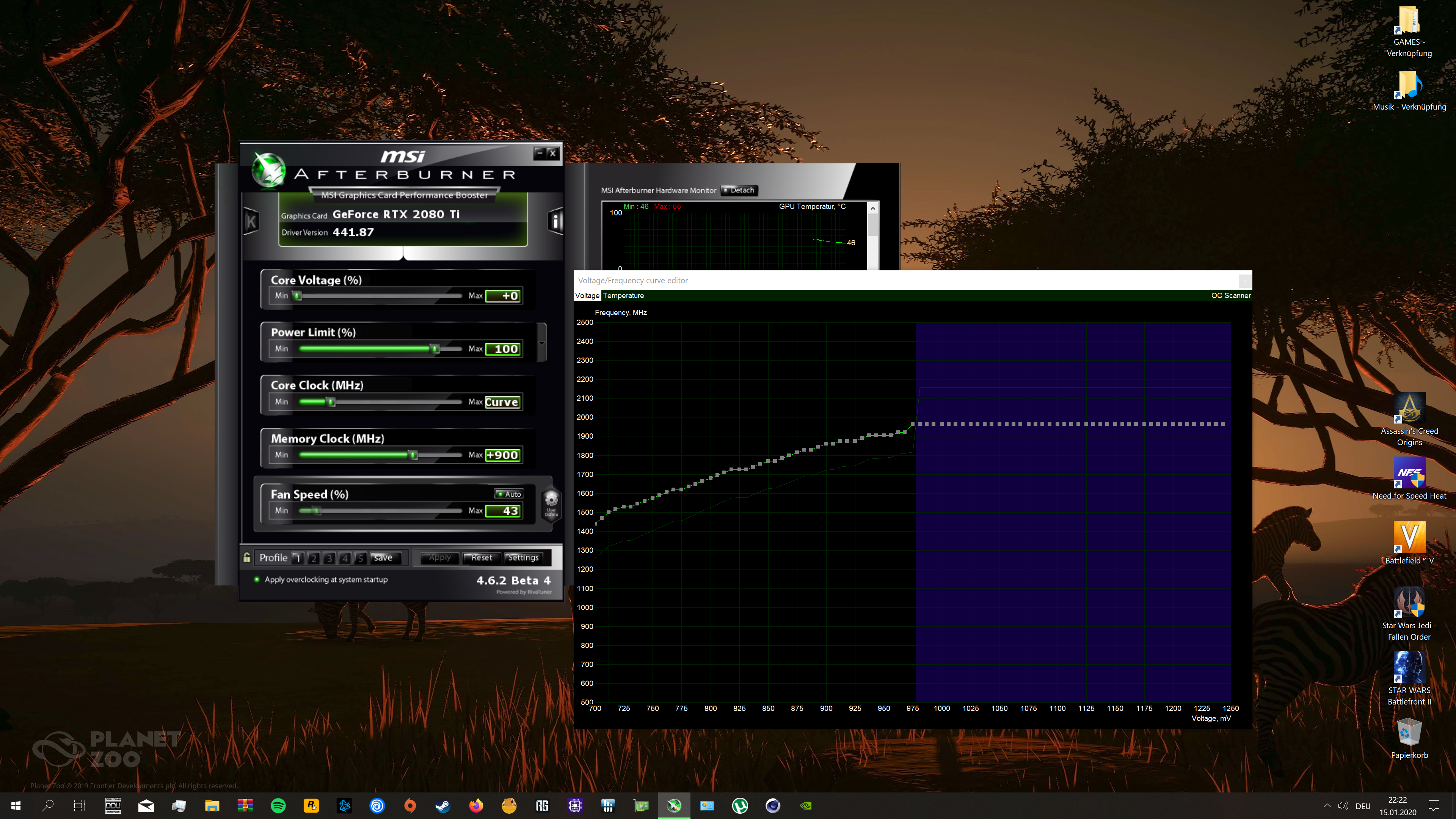

warumnicht93 schrieb:
habe ich gemacht ergbeniss siehst du am screenshot.....den du als falsch bezeichnest das ergibt das!
aber kommt eh wieder nur ne stimmt nicht......
du hast die Punkte VOR deinem gewünschten Punkt auch einzeln angehoben.
Erst zurücksetzen.
Dann Core +100
Dann ab deinem gewünschten Spannungspunkt alles waagerecht/tiefer.
Dann Apply.
Viel einfacher:
Reset,
PT/Temp auf max
Memory wie gewünscht
Apply (bitte nur mit einem Screen!!!)
OC Scanner
Apply (ggf gleich als OC Basisprofil abspeichern)
Curve editor
Alle Punkte NACH (rechts ) von deinem Wunsch kleiner ziehen als dein wunsch
Apply
Genauer kann man das kaum erklären.
Damit hast du dann eine ordentliche Kurve für alle Steps (auch unter Max) und verbrauchst auch weniger.
Hinweise:
  • PT/Temp auf Max, damit der OC Scanner „frei“ arbeiten kann
  • OV brauchen wir nicht, da wir am Ende eh UV betreiben wollen.
  • Ein Screen, weil die GPU sonst ggf vom second Screen (bei mir ist das so) ausgebremst wird bzw wärmer wird durch mehr Last... ist aber optional
Reaktionen: matzep und maik005

sieht so aus kann man gar nicht falsch machen ich kann nix für wenndie kurve trotzdem so aussieht nach apply
Reaktionen: maik005
Jetzt sieht sie ja auch ok aus. Siehst du den Unterschied zu vorher echt nicht? :freak:
(auch wenn dder Sprung auf die 975 noch bissl größer ausfällt. Entweder per Hand noch gemacht, oder is tatsächlich bei dem Modell so. Aber ist noch i.O.)
Reaktionen: maik005
so ist das okay so ?
was kaufst du mir nicht ab dann machs so ----> umschalttaset runter ein wenig gewünschten punkt festsetzen und apply quasi das komplett gleiche aber nur das ich die punkte vorher runterziehe statt nacher
zu dem hier!

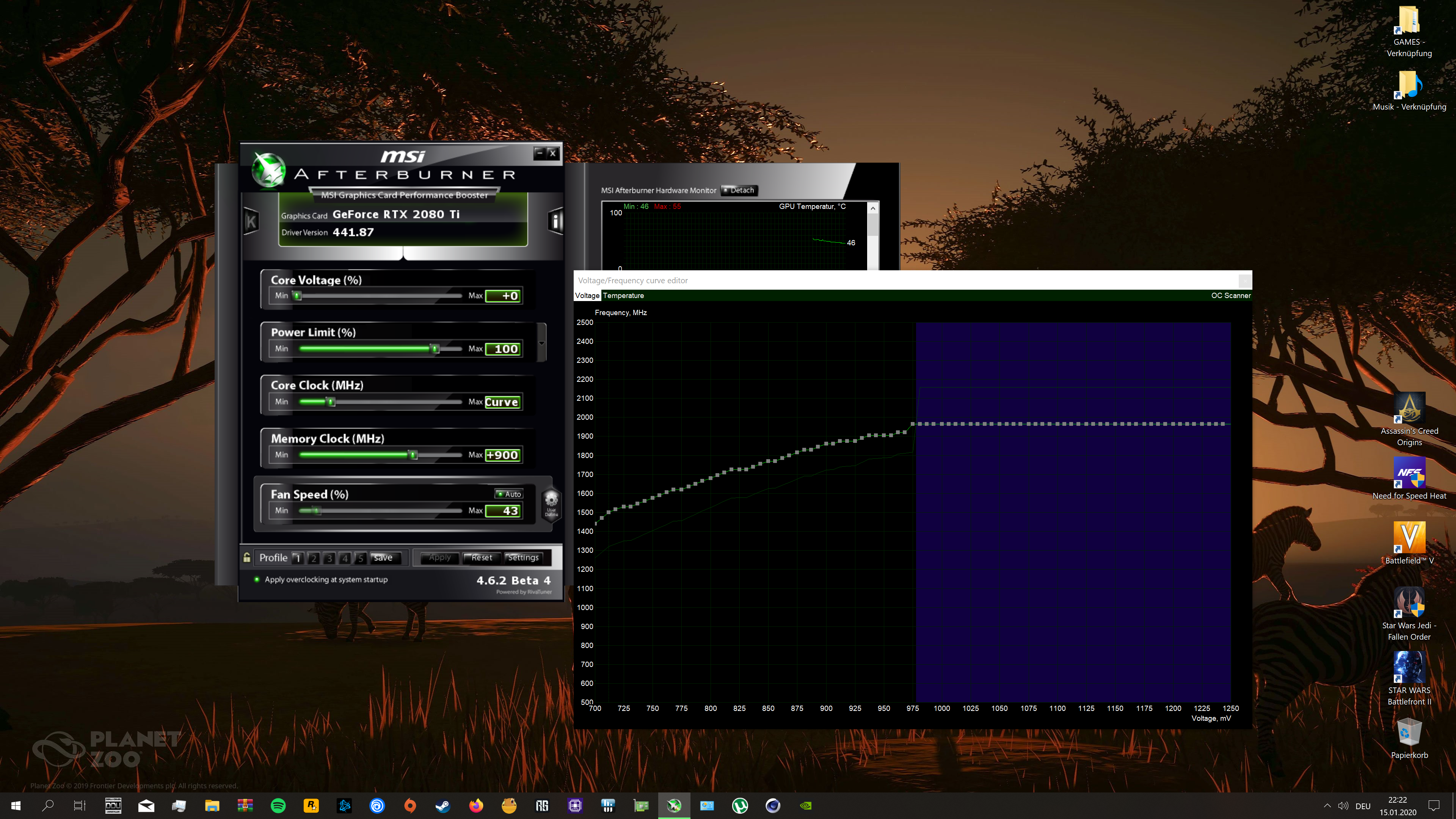

S uv ist beendet habe jz meine werte passt alles crasht auch nicht mehr habe nur mv nbisschen hochgezogen jetzt passt es. Final Screenshot angehängt so wie es jetzt ist und es passt für mich hoffe das der nicht falsch ist.
ABER das hochdrehen passiert IMMER beim Hochfahren oder neustarten habe ich so noch nie erlebt....kann nicht normal sein.??
Max GPU Takt bei 1980 unter 900mV?
Selbst damit müsste die Karte immer noch mehr als 250 Watt max. verbrauchen.
Viel mehr wird aber wohl mit deinem Non A Chip nicht machbar sein.
1855 dauerhaft, oder nur zum Start?
kommt aufs game an. ay ay bf v hat mich gerade zum desktop zurückbefürderft instabilität? noch mehr mv :D
stimmt karte braucht max 250 watt in the withcer 3 in den meisten anderen games liegt er bei 200-230watt
was bringt ein a chip mehr? 5% ?
mit oc komme ich auf punkt 10% mehr als stock ABER stock sinf 17xx mhz usw.
