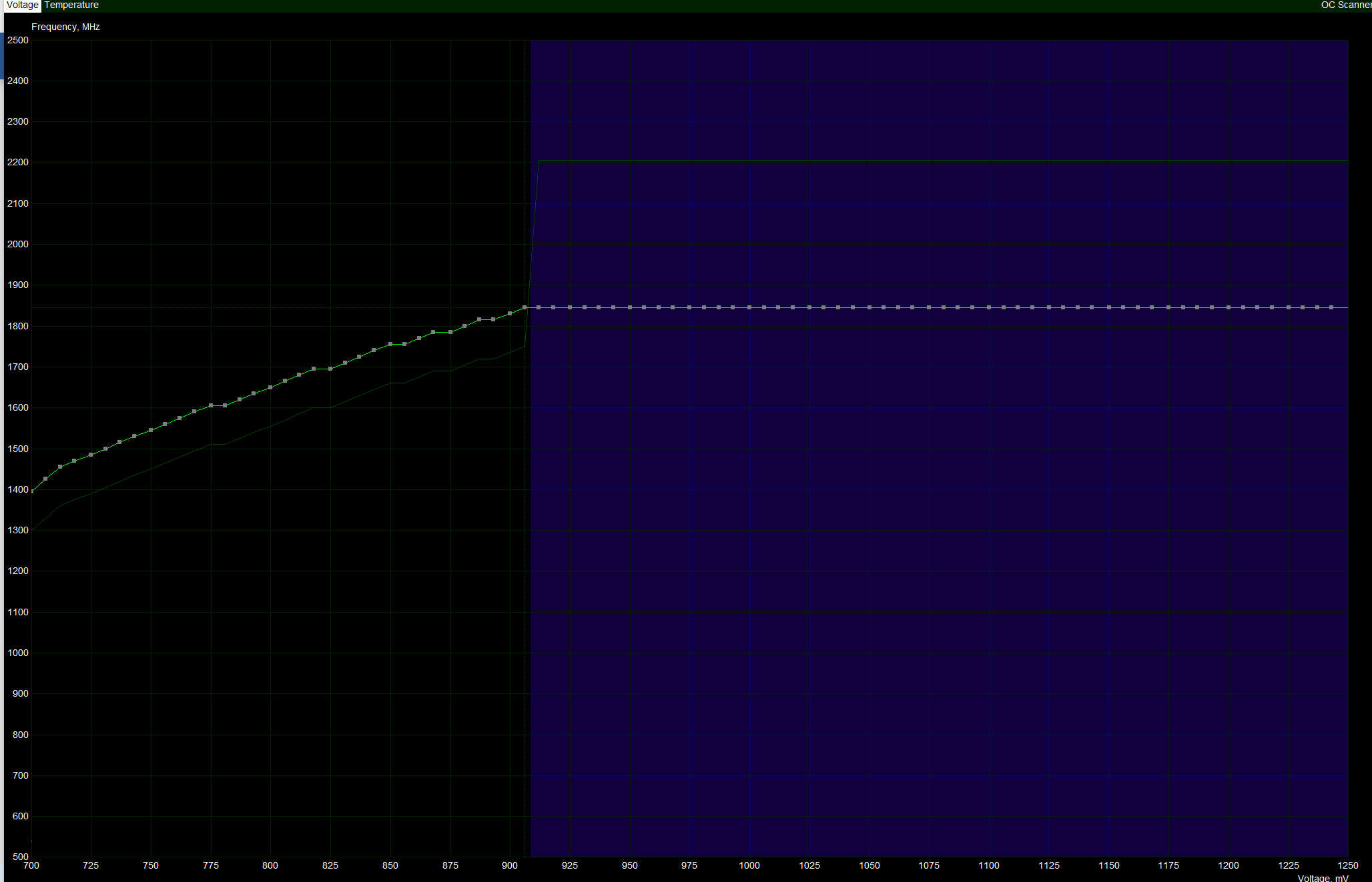

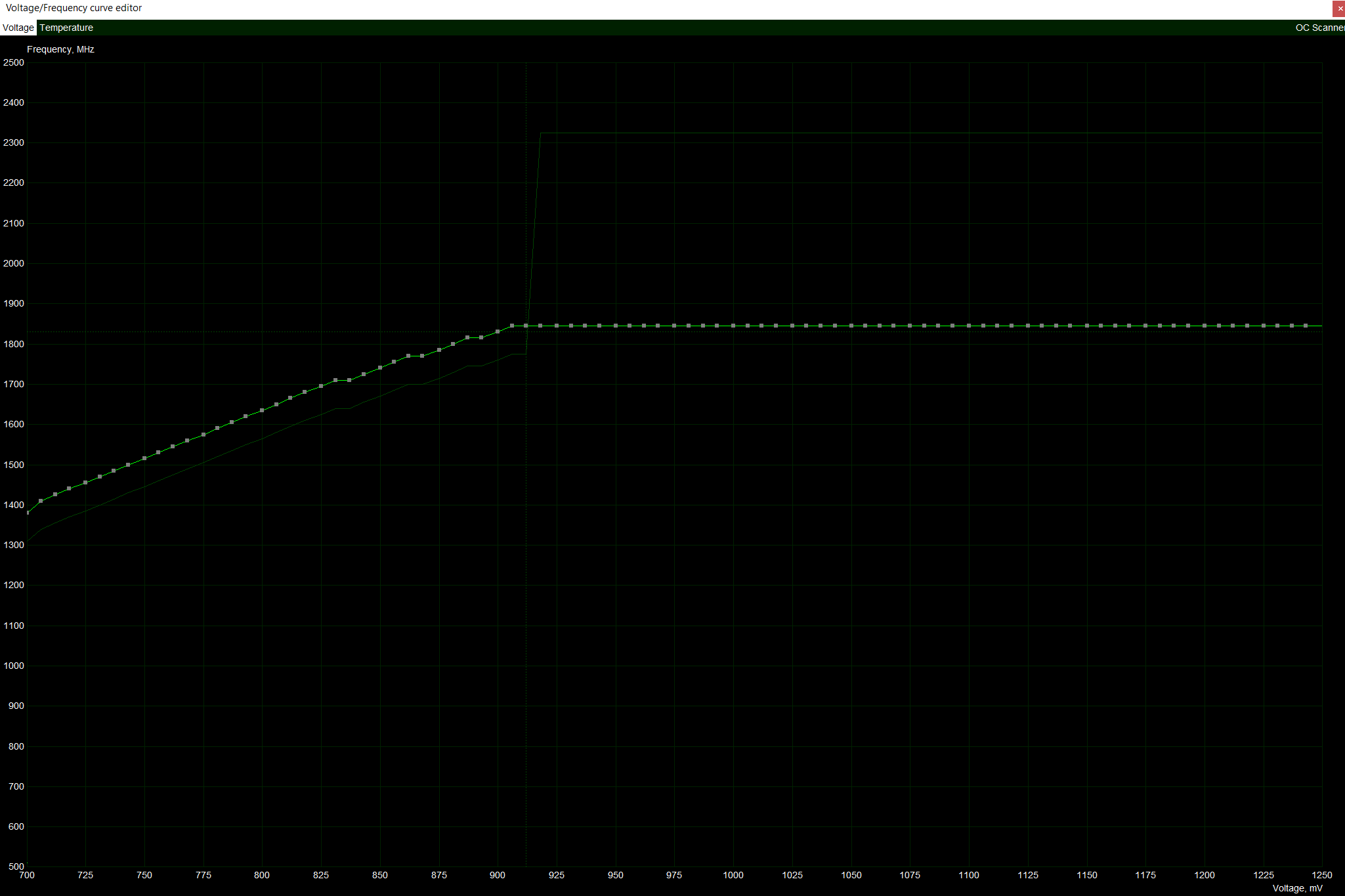

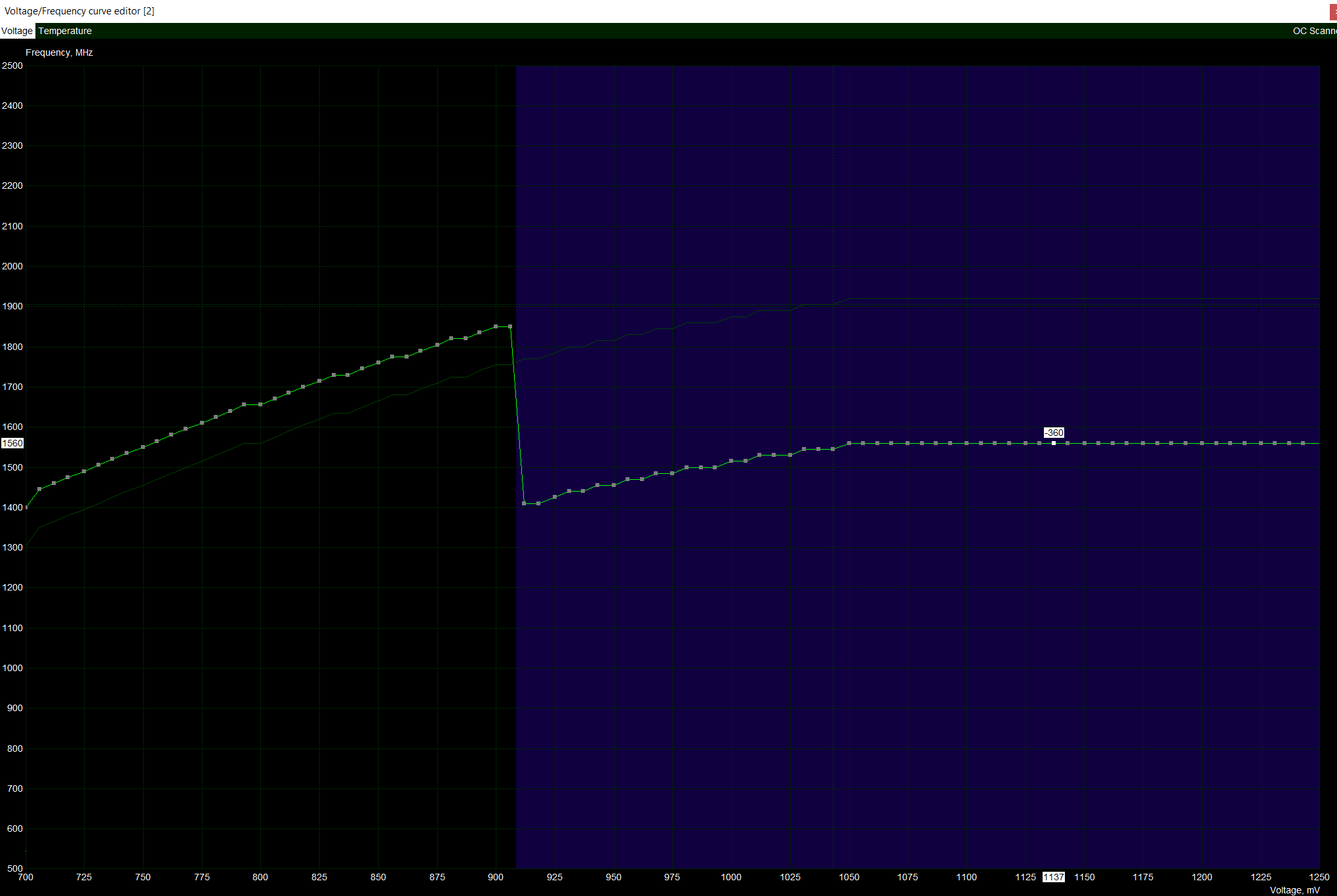

Danke hat mir sehr geholfen :) aber das verwirrt mich jetzt das ich das falsch eingestellt habe, ich schreibe jetzt wie ich es mache.
Ich drücke shift während ich den Punkt dahinziehe wo ich ihn will lasse dann aus, danach drücke ich shift und markiere alle punkte danach und zieher sie alles auf einmal weit runter und clikce dann apply.
Warte Bilder sagen mehr wie worte:
Drück mal bitte Reset im AB und zieh die Kurve dann neu.
Laut dem Bild wären 906mV korrekt, aber wenn man mehrmals an der selben Kurve rumfummelt, macht das Programm (warum auch immer) hin und wieder Fehler/Probleme. Deshalb am besten immer Reset vorher und neu aufbauen.
Ich mache immer reset da es sonst teilweise gar nicht geht . Gut ich probiere es nochmal^.
Edit: Hier die neue :) und bevor ich auf apply clicke.
Zeigt jetzt 900mv an statt 906....ich cheks nicht habe es exakt so gemacht wie beschrieben in post 1. Vlt ist msi afterbuner ein bisschen buggy? ingame habe ich jetzt 1845 mhz bei 900mv was bei rdr 2 zwar stabil ist aber in meinem Test Game sicher nicht^^
Dann schau deine Kurve noch mal an.
Habs vorhin ja auch schon im PS vermerkt, dass im unteren Bild die 900mV als Höchstwert gelten würden.
Steps (somit Unterschied zwischen den mV Stufen um angenommen zu werden) müssen immer zwingend +15 Mhz bei dieser Gen sein.
Wenn etwas in deinem Testgame nicht stabil ist, eben so lange weiterschrauben bis es dort und auch überall sonst stabil ist. Ich geh NACH erfolgreichen Tests nochmal eine Stufe (also 15 Mhz) tiefer um sicher zu gehen.
Reaktionen: EvoOc
Eindeutig verbuggt habe es jetzt nachgebessert 906mv bei 1850mhz gesetzt, vorher den punkt nachjustiert bei 900mv und eingestellt hat es 1830mhz bei 900mv.
edit: habe jetz 906 mv bei 1845 mhz keine ahnung, ist stabil bin fertig damit :), habe 4 stunden rdr 2 gezockt mit 95% immer über 60 fps bei verdammt! bester Grafik die ich kenne in einem Videospiel und so sooo smooth . bestes spiel das ich jemals gespielt habe :D.
