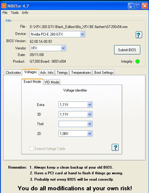

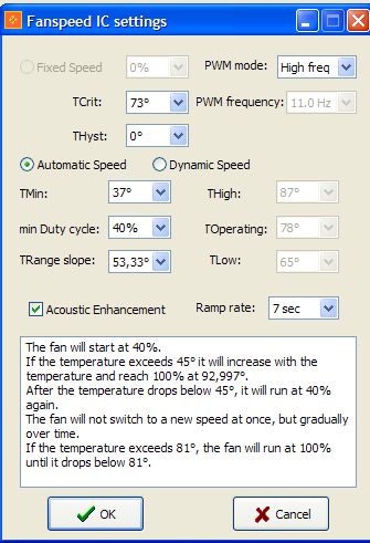

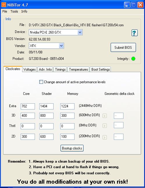

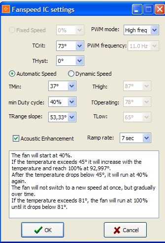

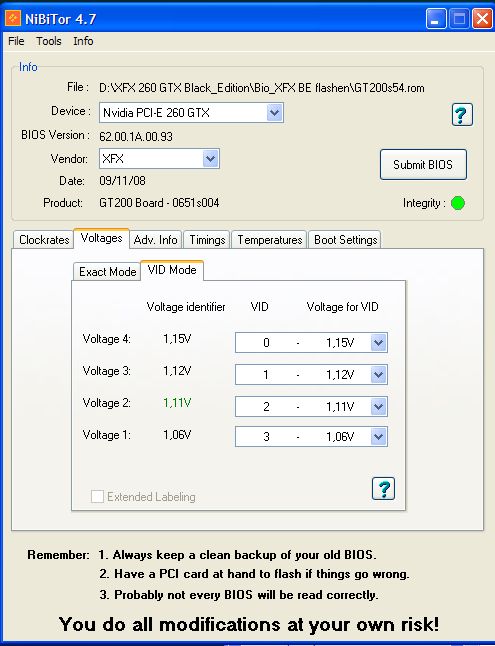

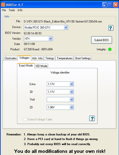

auf jeden fall die spannungswandler. mit der gpu hat das überhaupt nichts zu tun. ich empfehle dir, das bios von mir aufzuspielen, das hat schon bei vielen geholfen. wenn du darauf keine lust hast und keine kompromisse magst, nutz dein widerrufsrecht und hol dir ne andere GTX260.
Ich habe noch mal außgiebig mit diversen Bioseinstellungen meiner XFX-BE getestet und habe jetzt für meine Karte gute Einstellungen gefunden. Als Grundlage habe ich die Einstellungen von @risingSilence genommen, und die für meine Karte etwas modifiziert. Ich habe die Karte etwas übertaktet, 702-1404-1224, die Spannung für den 3D-Bereich auf 1.11V gestellt und die "Ramp rate" von 1.6 sec auf 7.0 sec angehoben.
Mit diesen Einstellungen lief meine Karte bei allen Tests und Spielen absolut stabil und Fehlerfrei. Erstaunlicherweise bringt das absenken des VCore von 1.12 auf 1.11 doch etwas bei den Spawa Temperaturen. Gingen die Temperaturen bei 1.12V auf bis zu 105°, waren es bei 1.11V max. 96°, also in einem absolut ungefährlichen Bereich. Die Core Temp liegt unter Volllast bei ca. 78°, also auch ok. Getestet habe ich mit:
Furmark 1.06 (Hitze Modus) 2x 15 min.
FarCry2 Benchmark (Ultra Einstellungen, 1680x1050, 4x AA) ranch long 6x = ca. 28 min.
FarCry2 Game ca. 40 min.
Stalker Clear Sky ca. 60 min.
@risingSilence möchte ich auch noch mal danken, weil er mit seinen Tests die haupt Ursache, für die Instabilität vieler BE-Karten gefunden hat.
Hier noch ein paar Bilder meiner jetzigen Bioseinstellungen:

nach dem "was" würde mich das "wie" trotzdem noch intressieren.
aber wenigstens lässt sich das problem lösen.
hätt nicht gedacht, dass ein unterschied von 0.01v gleich so viel bewirkt. eigentlich sind 105° spawas auch noch ungefährlich, es sei denn man hat natürlich noch zusätzlich temperaturspitzen.
meine karte läuft übrigens mit 702/1404/1260 @ 1.06v
ich denke mit 1.11v kannst du auch noch etwas weiter übertakten, vielleicht 729/1458
mit 729-1458-1224 friert der Furmark nach 3-4 min. ein
Es sieht tatsächlich so aus, als wenn deine Karte mehr verträgt als meine. Das hat sich ja auch schon bei meinem Versuch mit 1.06V und 702-1404-1224 gezeigt, das ging ja auch schon nicht.
