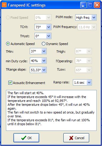

@risingSilence
Kann es sein, dass es an der Einstellung "Ramp rate" bei Temperatures-Fanspeed IC liegt? Die hast du auf 1.6 sec gesetzt. Könnte es sein, wenn man die Ramp rate etwas höher setzt, z.B. auf 4.4 sec., dass der Lüfter im Grenzbereich zwischen 81° und 82° dann nicht ganz so nervös hin und her springt?
ja. sehr sehr komisch, dass die temperatur immernoch über 81° geht!
könnt die temperatur auch noch anheben, ab wann der lüfter auf 100% dreht.
gute nacht
gute nacht
Liegt bei mir daran, dass ich direkt über der Karte den Wärmetauscher(upside down LianLi Gehäuse) installiert habe und bei CPU Volllast die Karte warme Luft von dem Lüfter darüber abbekommt. Habe die 82° auch nur mit Prime + Furmark erreicht. Also im normalen Spielbetrieb kommt sie nicht über 75°C. Ab nächste Woche wird die Karte auch mit in den WaKü Kreislauf mit eingebunden.
