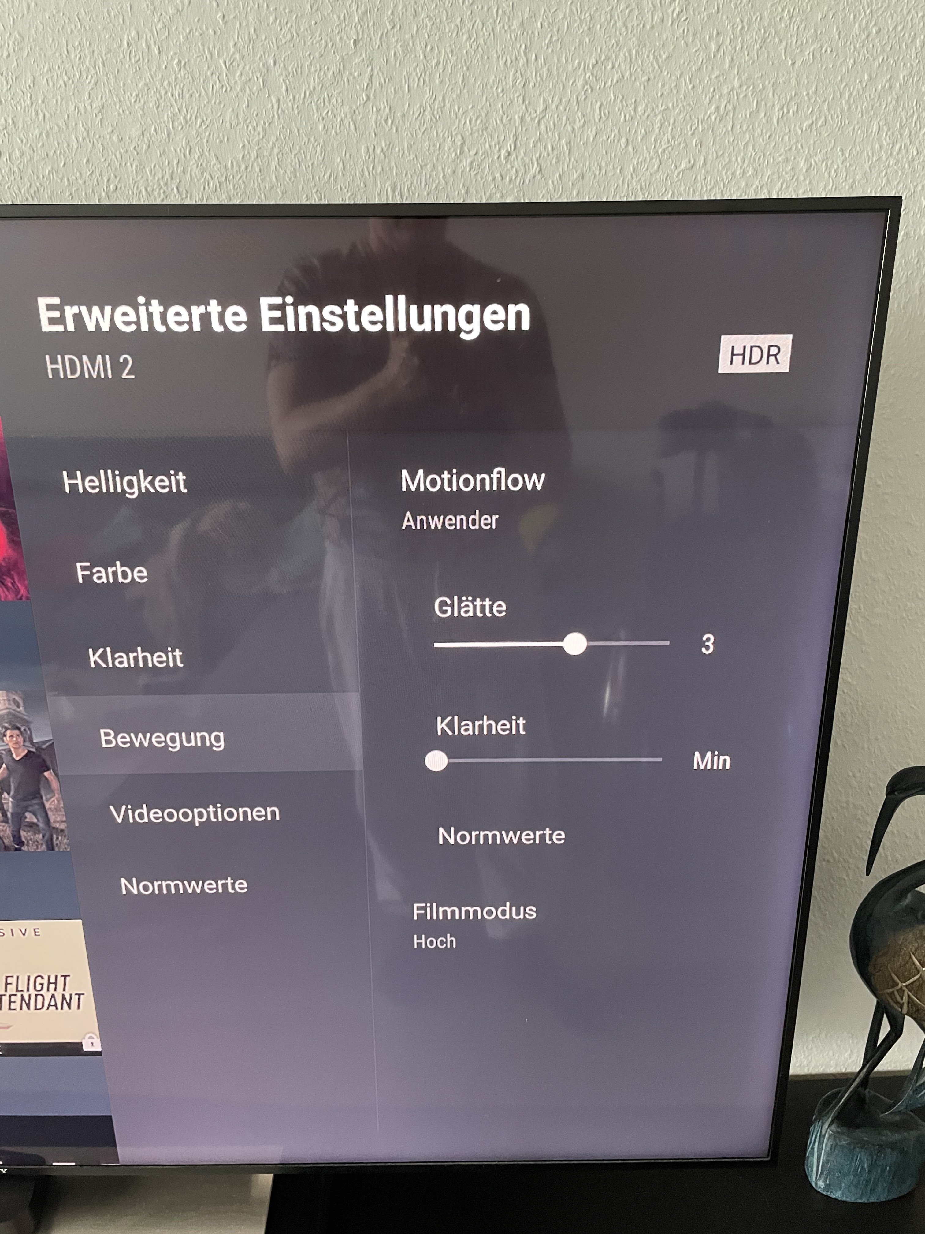

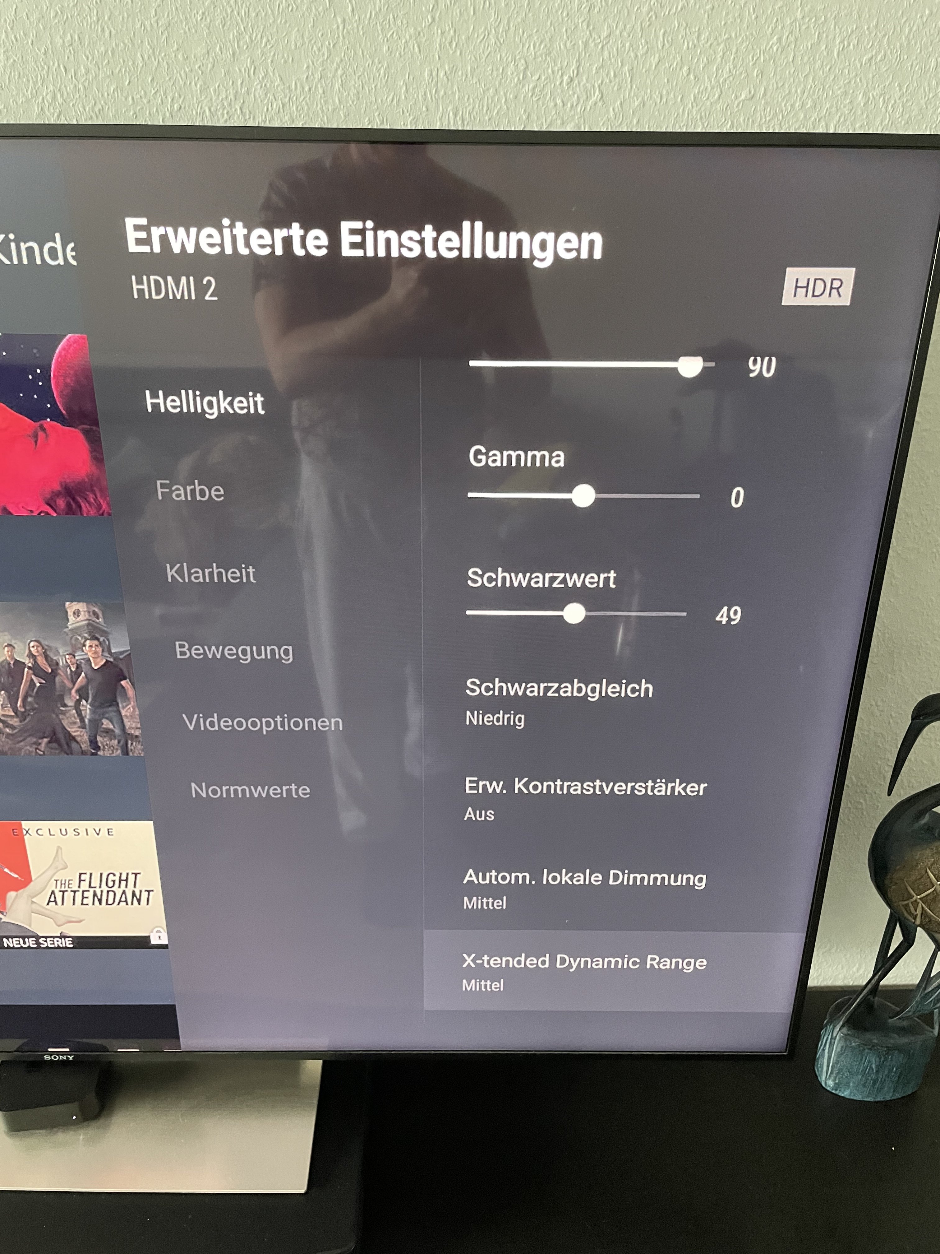

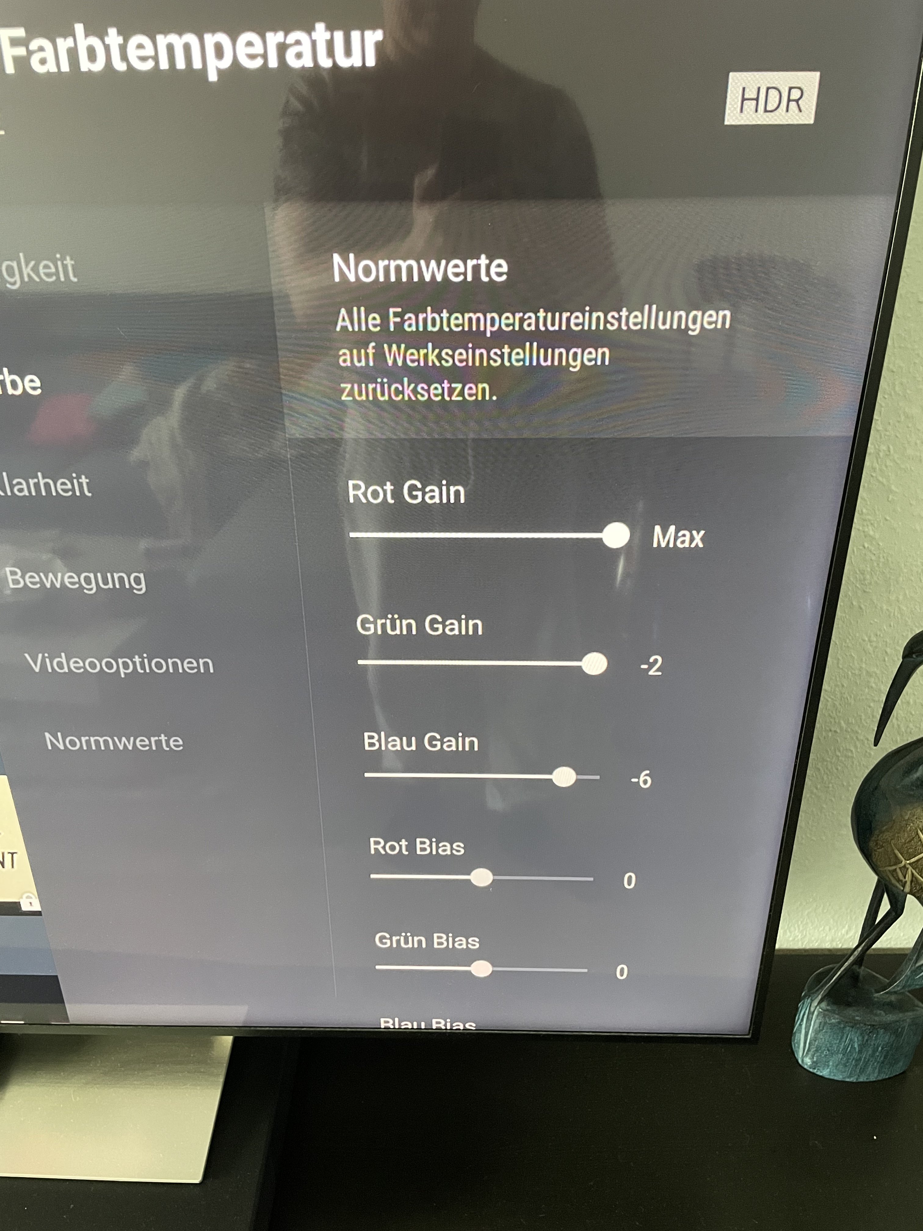

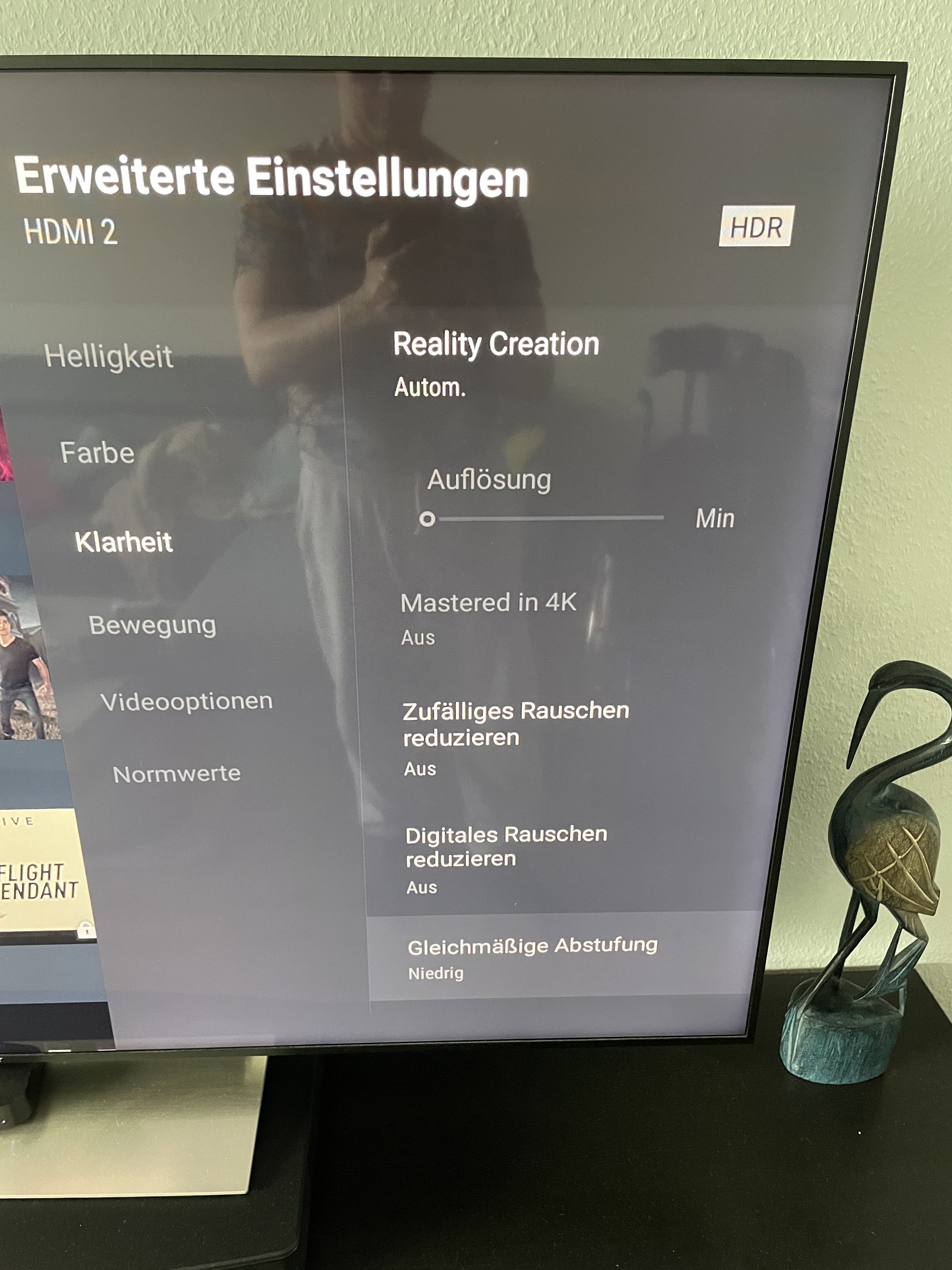

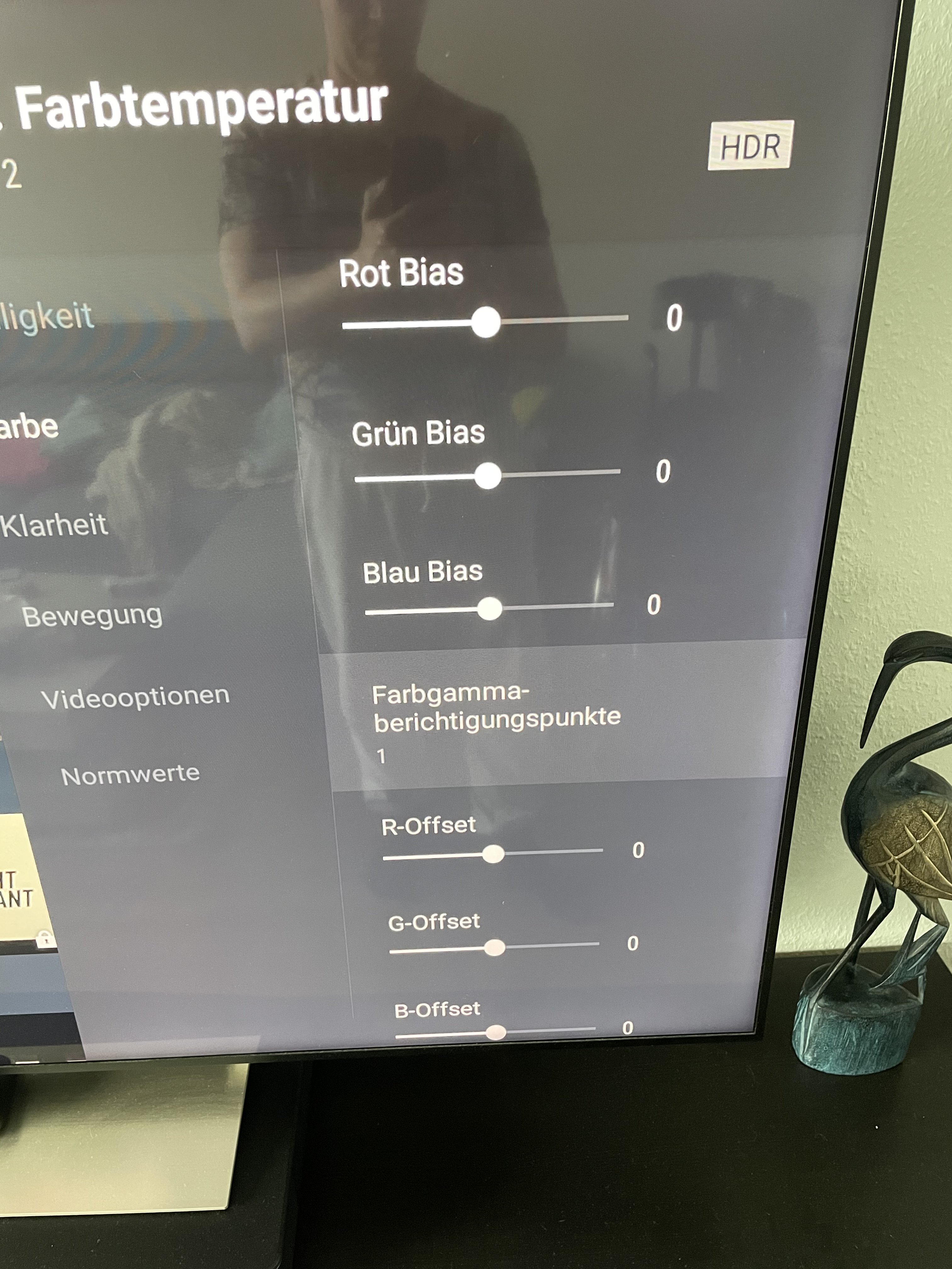

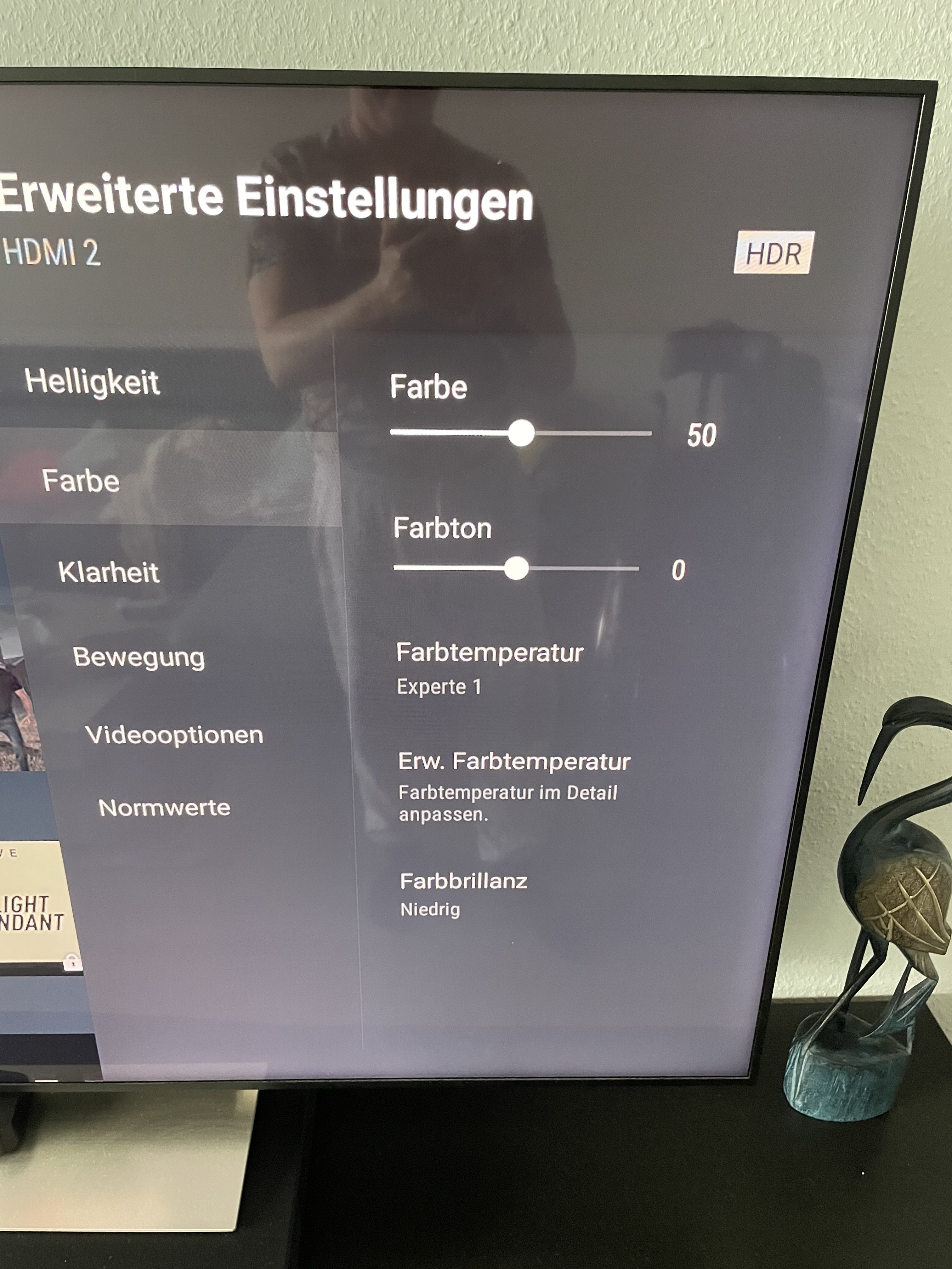

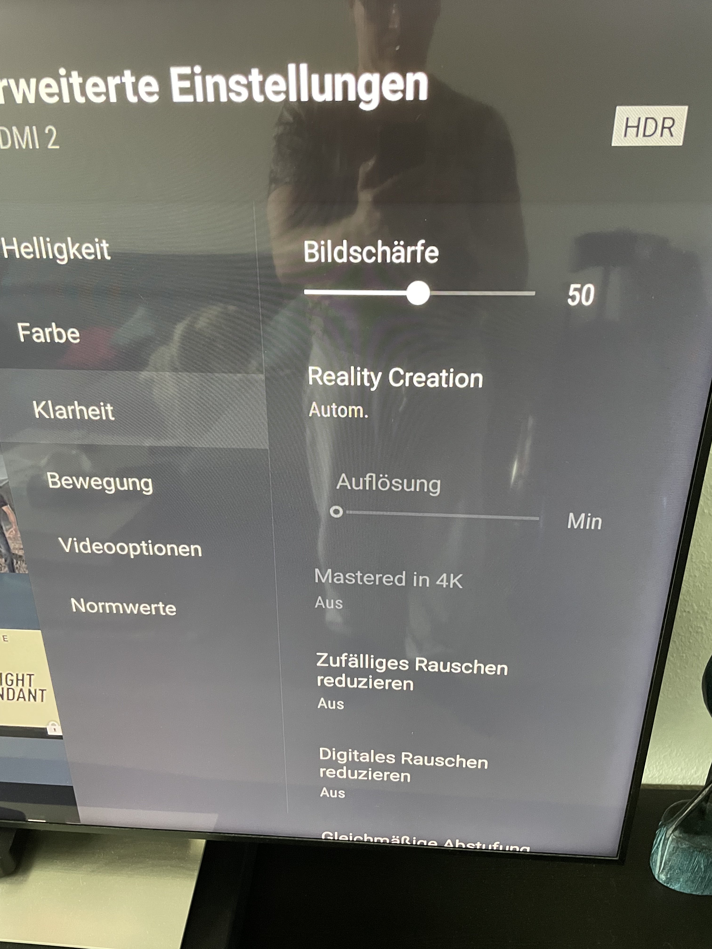

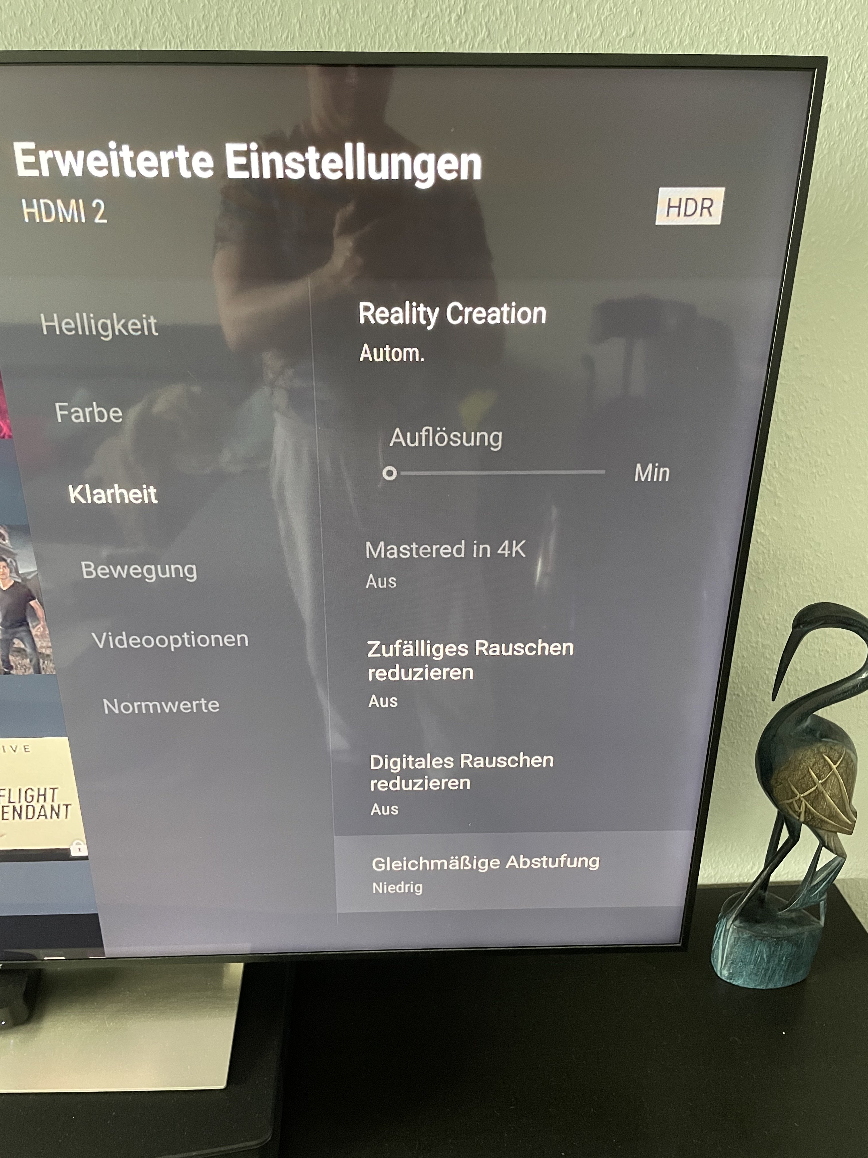

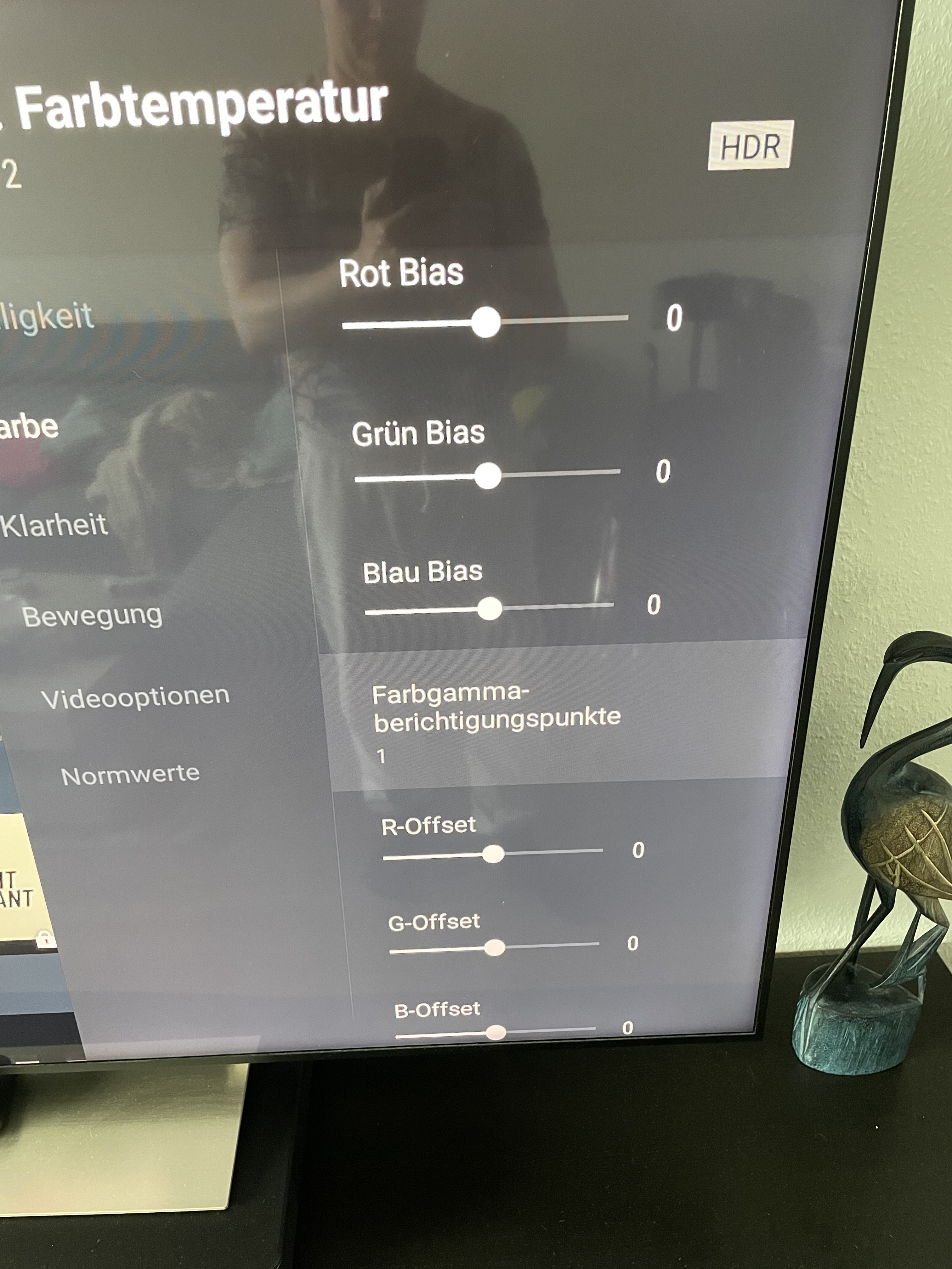

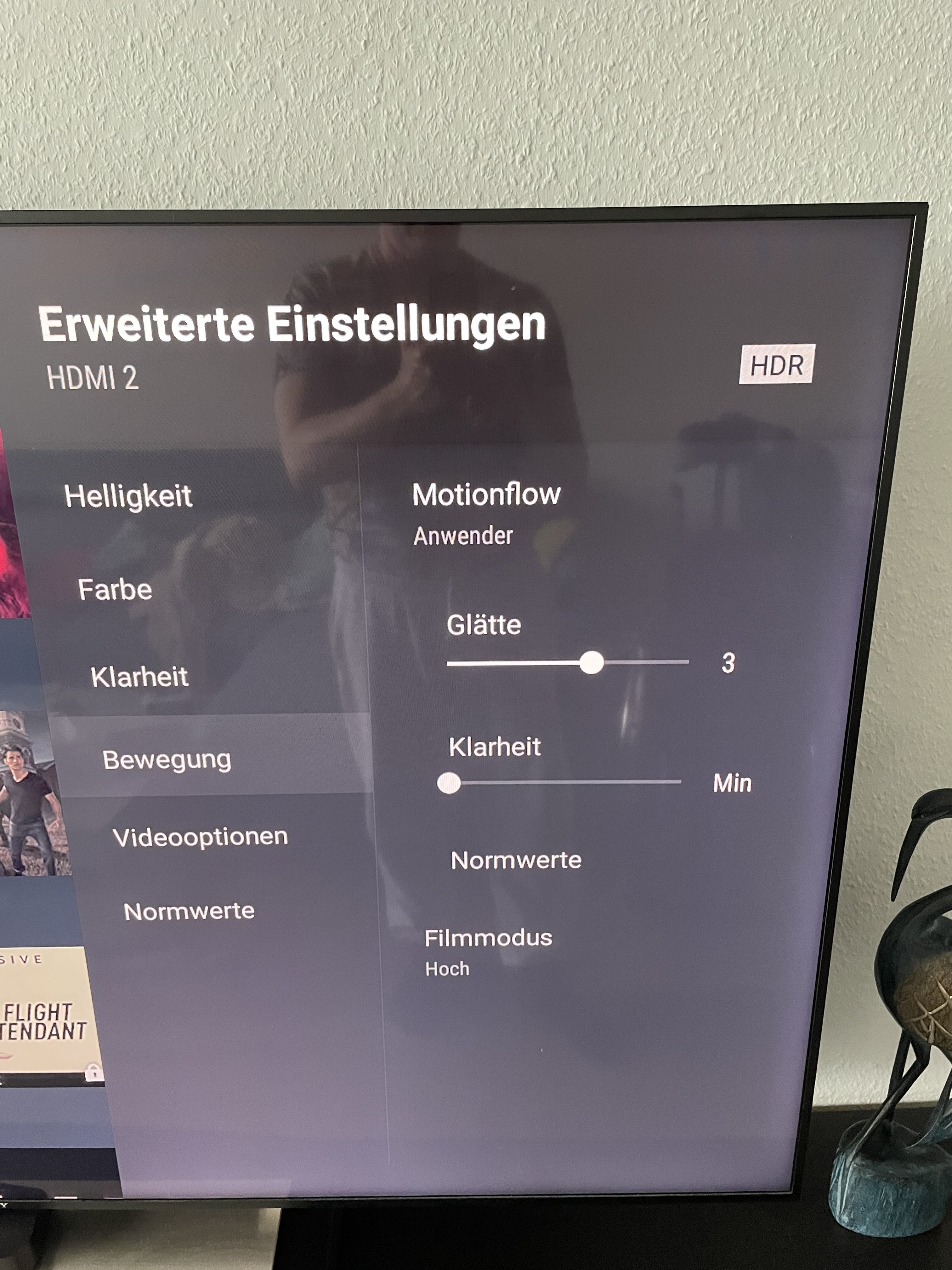

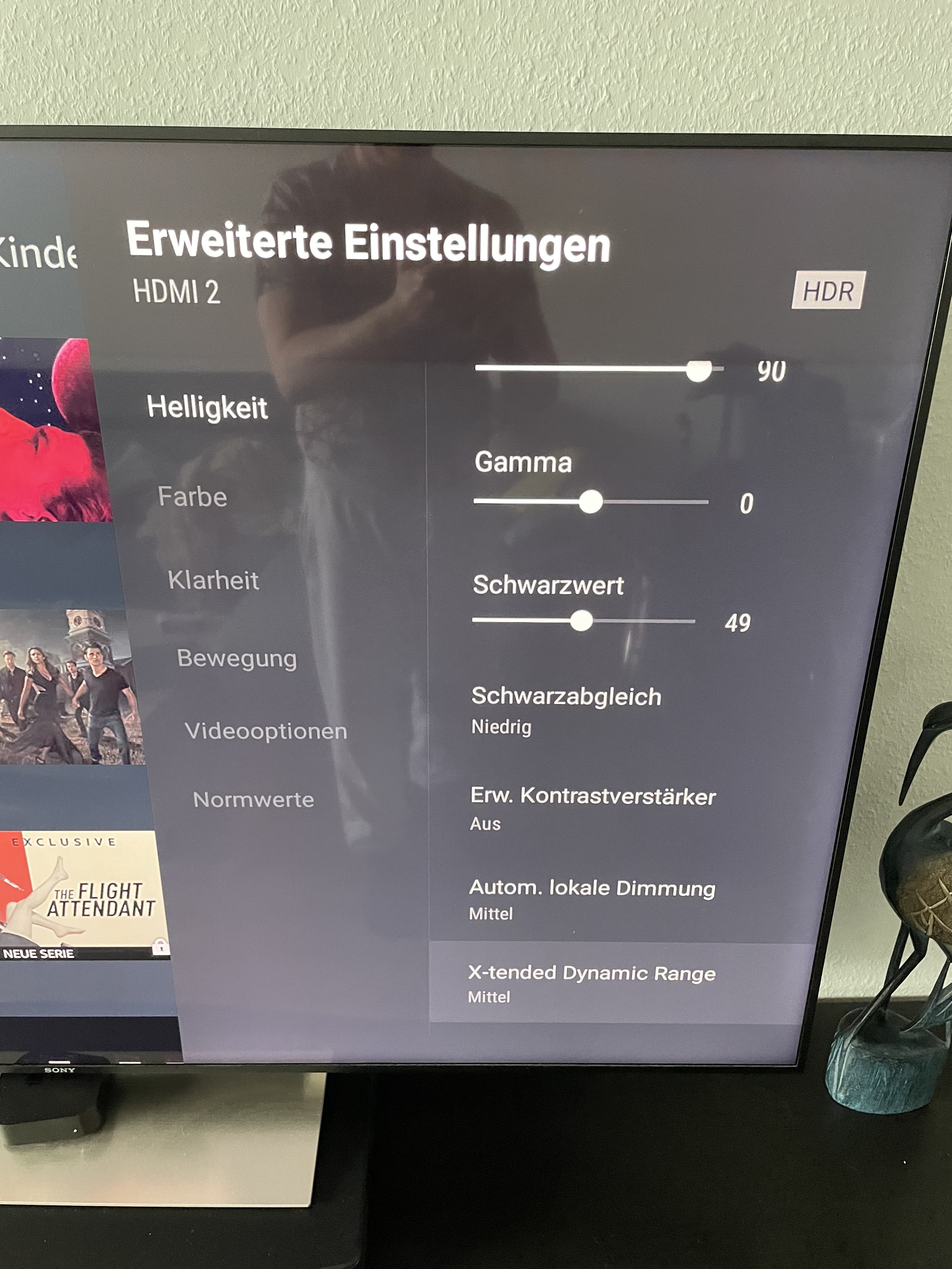

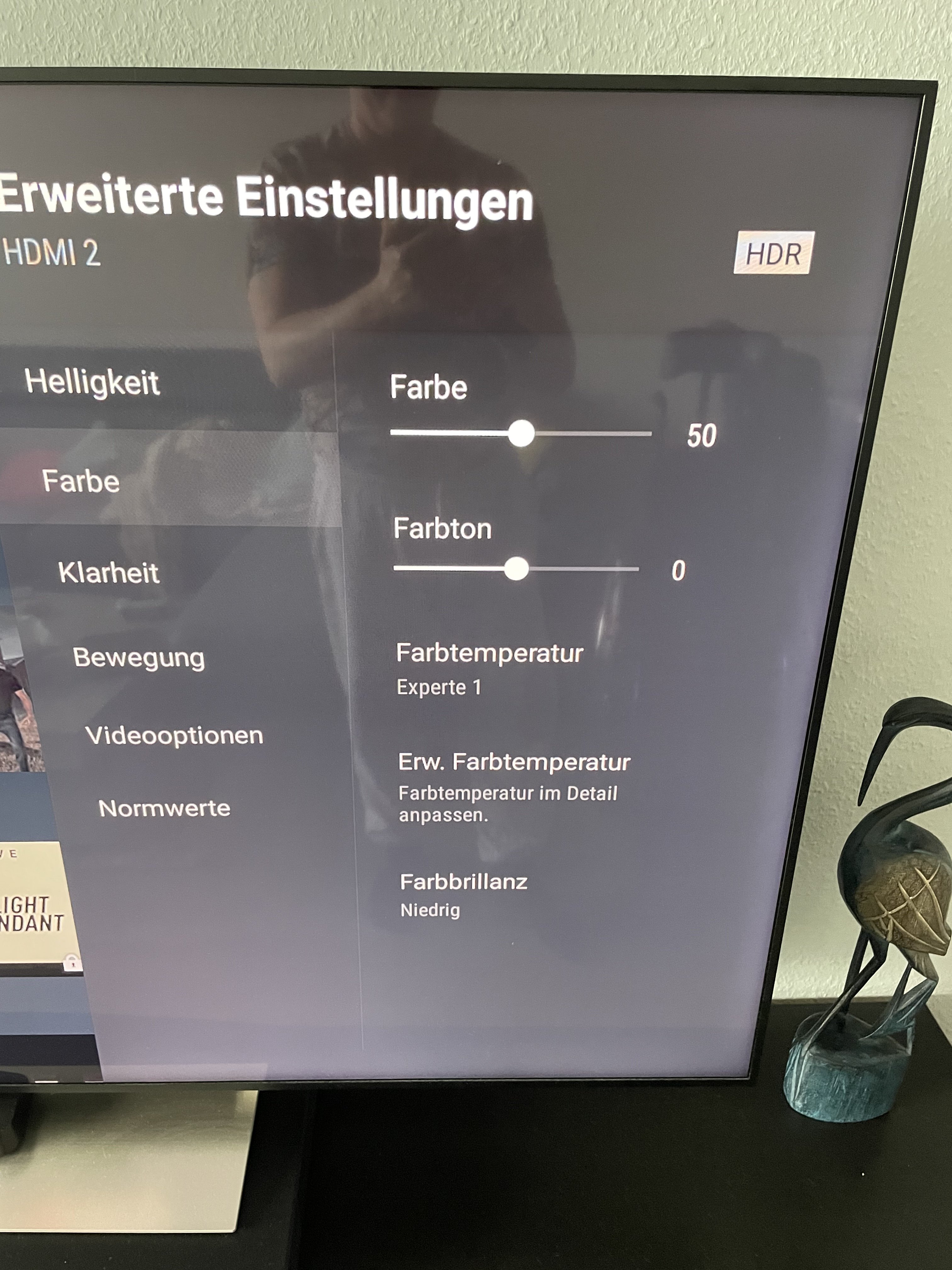

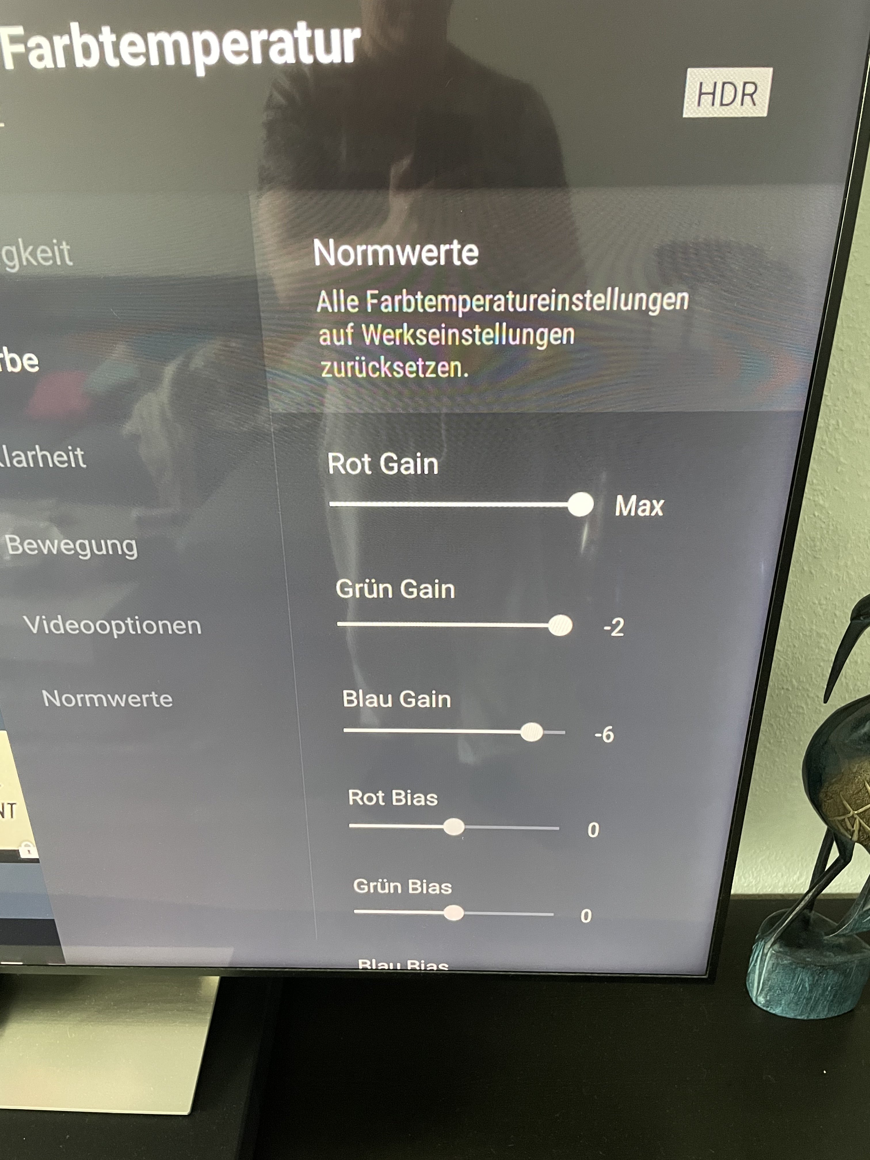

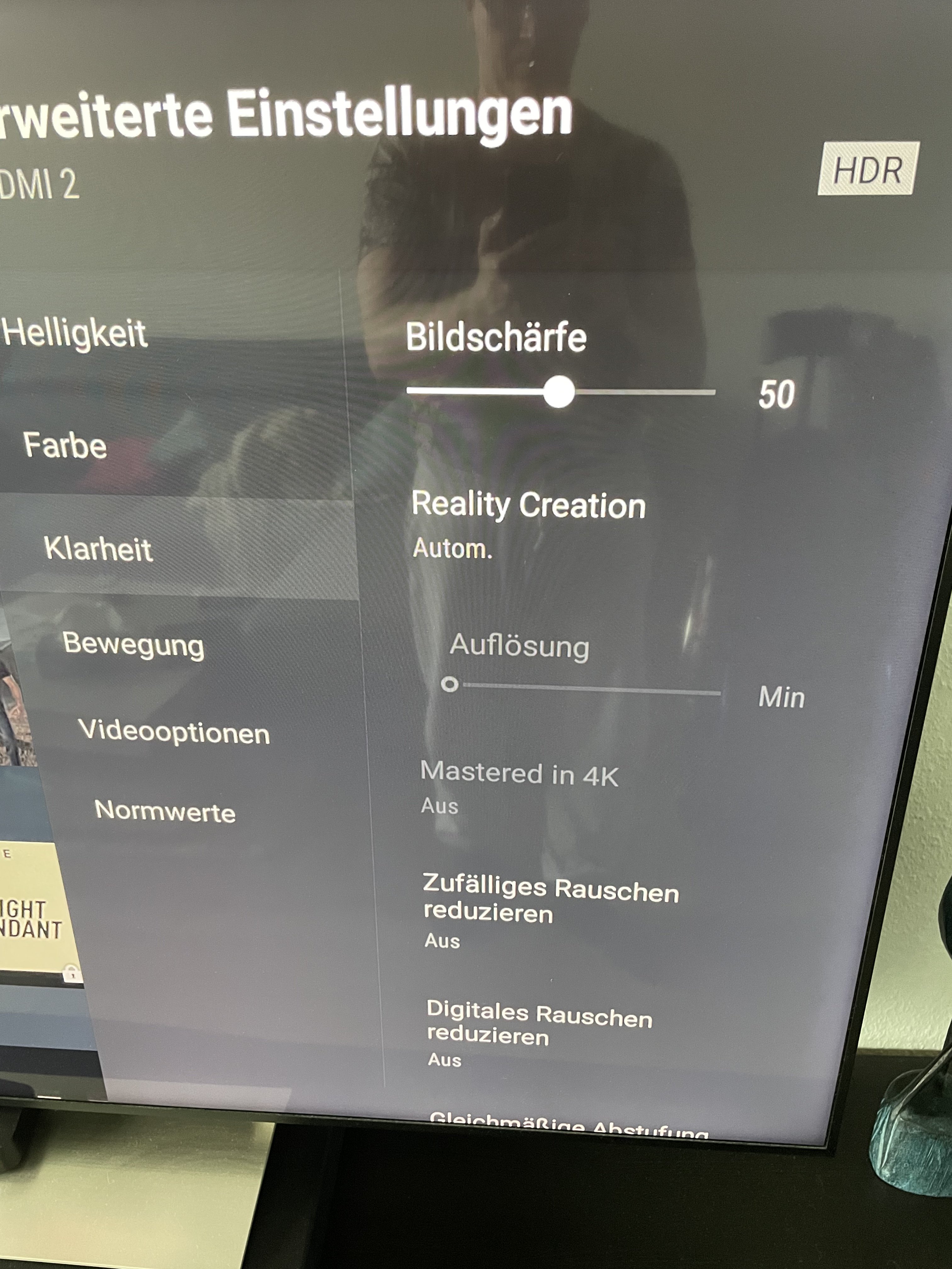

Anbei schicke ich Euch mal als Fotos meine verwendeten Einstellungen.
Der Kontrast ist auf 90 eingestellt. Habe die Einstellungen quasi 1:1 aus einem Youtube-Video übernommen und bin damit bisher immer zufrieden. Habe auch genau die gleichen Einstellungen verwendet, als ich über meinen UHD-Player geschaut habe.
Bezüglich des HDMI-Anschluss am Apple TV (RGB?) kann ich leider nichts sagen... wo finde ich ggf. diese Einstellungsmöglichkeit?

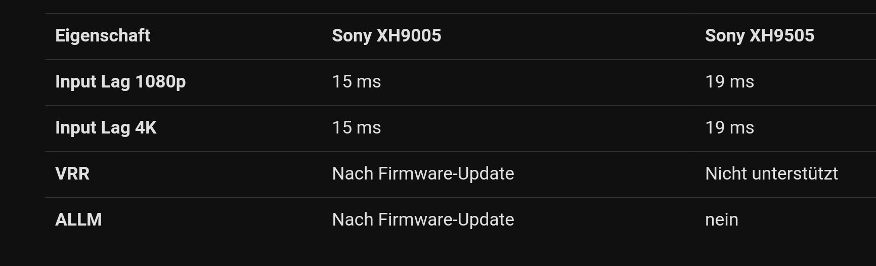

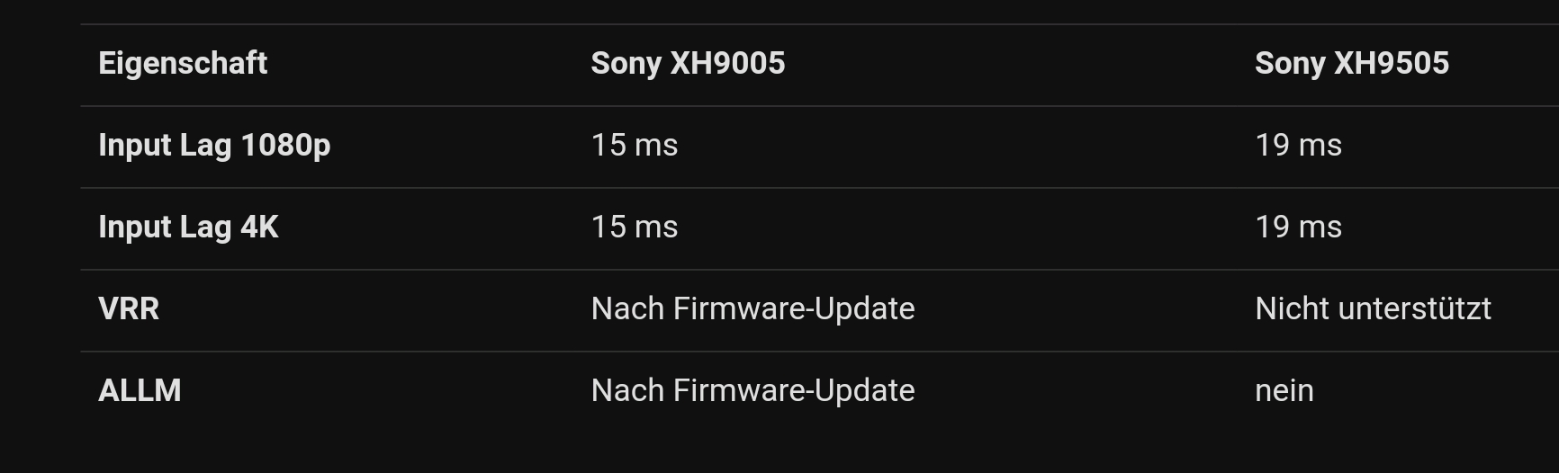

Und noch etwas: Demnächst steht ein TV-Neukauf an. Eines der 3 Modelle wird es definitiv werden:
1. Sony 85XH9505
2. Sony 85XH9005
3. Samsung 85Q90 bzw. 85Q95 ausgeschieden, da kein Dolby Vision
Werde ich mit den Modellen das gleiche HDR-Problem haben oder sind diese Modelle technisch besser geeignet zur HDR-Darstellung? Werde ich da dann trotz eingeschaltetem HDR ein helleres und besser sichtbares Bild haben?
Reaktionen: XelaaleX
Danke für den Hinweis. Der Samsung ist damit aus dem Rennen. Fehlendes echtes HDMI 2.1 ist mir nicht ganz so wichtig...
Bleibt die Frage, ob die Sony Modelle XH9505 bzw. XH9005 HDR-Content heller bzw. deutlich besser darstellen können.

Ok aber ein Versuch könnte man ja mal machen,wenn du mit den neuen TV Gamen möchtes dann wäre der XH9005 etwas besser.

Ansonsten hatte ich oben ja in den Fotos meine Einstellungen gepostet. Vielleicht ist da ja doch noch irgendetwas falsch eingestellt. Aber ganz ehrlich... in der ganzen Einstellungsflut sehe ich nicht wirklcih durch. Habe das wie gesagt aus einem Youtube-Video einfach übernommen.
@XelaaleX mal am TV Schwarzabgleich testweise auf hoch setzen.
Niedrig ist mWn für PCs mit gedacht
im apple tv auch die ausgabe an die Inhalte anpassen lassen was Bildrate und HDR ,DV angeht
