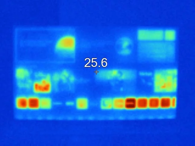

Beim OLED kommt es immer darauf an was er gerade anzeigt, helle Elemente/ Bildbereiche werden deutlich wärmer als dunklere Bereich. Schaut man eine Regenwald Doku mit viel dunkleren Farbtönen wird weniger STrom benötigt und auch die Abwärme ist geringer, schaut man eine Doku von der afrikanischen Savanne, viele heller Farbtöne, dann geht der Verbrauch hoch und auch die Abwärme steigt
OLED Helle Objekte (o), heller Bildinhalt (u)
LCD FALD, Backlight hoch
LCD FALD Backlight gedimmt
Kommt halt beim OLED TV darauf an was man schaut und auf welcher Helligkeitseinstellung dieser dann bei dir so laufen wird.
Das Bild vom MM kann bei dir im Wohnzimmer viel zu dunkel wirken und schon muss du nachregeln was wiederum zu mehr Abwärme führt
Somit kann es sein das sich dein "Problem" nicht lösen wird
