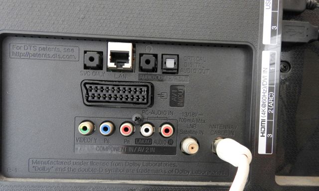

Kopfhörer eher um vom TV direkt zu empfangen.
Ich habe derzeit eine Dockingstation am Audio-Kopfhörer-Anschluss dran mit Thomson WHP3001BK.

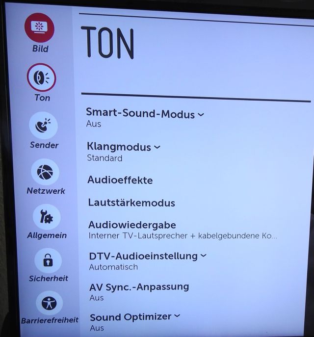

BT hat je nach Codec Latenzen, so dass es zu Asynchronitäten kommt. Allerdings hat der TV zumindest laut Anleitung eine A/V Synchronisationseinstellung, mit der man den Tonversatz einstellen kann (bei Gaming natürlich nicht gut, da ggf. das Bild zurückgehalten wird, um mit der längeren Tonlaufzeit synchron zu sein, bei Film/Fernsehen ist das egal)
Hier das Handbuch aufrufen, unter Ton/"AV-Synchronisierung anpassen" zu finden

Wenn das am analogen oder Toslink funktioniert, dann kann man irgendeinen BT Sender und Kopfhörer verwenden.
Wenn das nicht funktioniert, dann benötigt man einen möglichst latenzarmen Codec, aktuell ist der beste/verfügbarste immer noch Aptx-LL. Dazu benötigt man Kopfhörer, die Aptx-LL auch können (da wird es schon dünner)
So könnte man z.B: diese Sender mit Aptx-LL an den Toslink Ausgang hängen

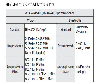

Laut BA ist auf dem Schaltplan ein Wifi/BT combo Adapter verbaut, geht auch ncht anders bei einer Magic Remote bei der die Funktionen über BT angesteuert werden.
Wenn es dieses Menü bei dir nicht gibt, dann wird BT vom wohl nur für die Fernbedienung zur Verfügung stehen
[All Settings] → [Sound] → [Sound Out] → [Bluetooth] → [Connectable Devices]

Ich finde meinen TV: 43UF7709 über Miracast mit dem PC und kann den PC-Bildschirm auf TV projezieren.
Somit müsste der TV ja auch über Bluetooth vom PC gefunden werden. Wird er aber nicht.
In der Bedienungsanleitung auf der LG-Seite mit Stichwort: 43UF7709 finde ich das hier:
Nein, Miracast läuft über WLan nicht über BT

Gibt es unter Sound Out/Soundausgabe nichts einzustellen bzgl BT ?
Mach doch mal ein Bild vom Sound Menü
Also gibt es wohl doch einen Menüpunkt für drahtlos Audio im Menü
Ton>Audiowiedergabe>LG-Tonsynchronisation (Drahtlos)
Sie können jedes Sound Bar- oder Bluetooth-Headset-Audiogerät, das LG Sound Sync unterstützt, kabellos verbinden.
LG Sound sync, noch nie gehört. Schau halt mal, ob da normale BT-Kopfhörer im Kopplungsmodus auftauchen. Kann aber sein, dass das eine (veraltete) proprietäre Kopplungsart ist und nur spezielle BT-Kopfhörer damit funktionieren.
