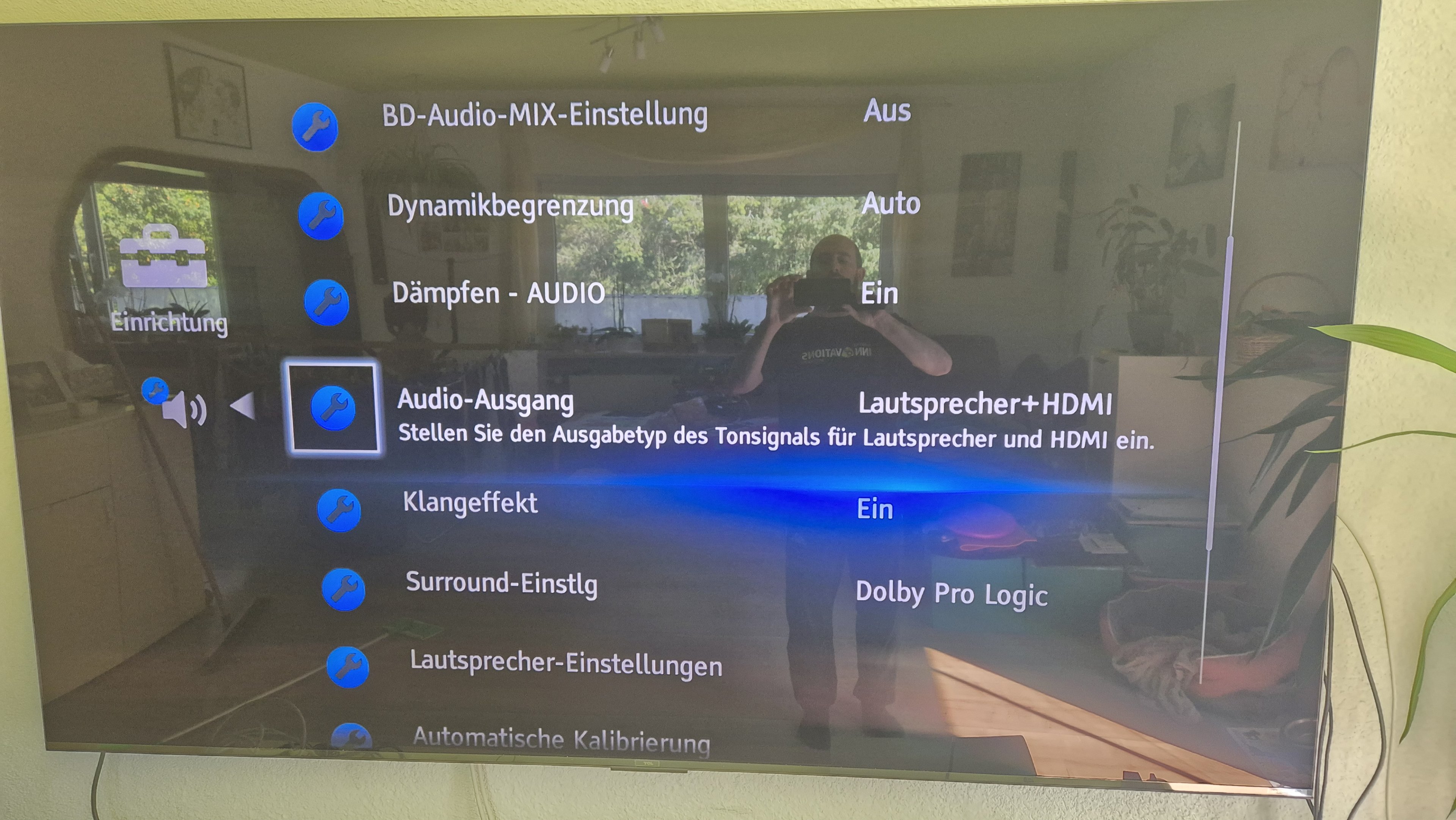

Hier die Einstellung und Einstellmöglichkeiten in der Anlage:

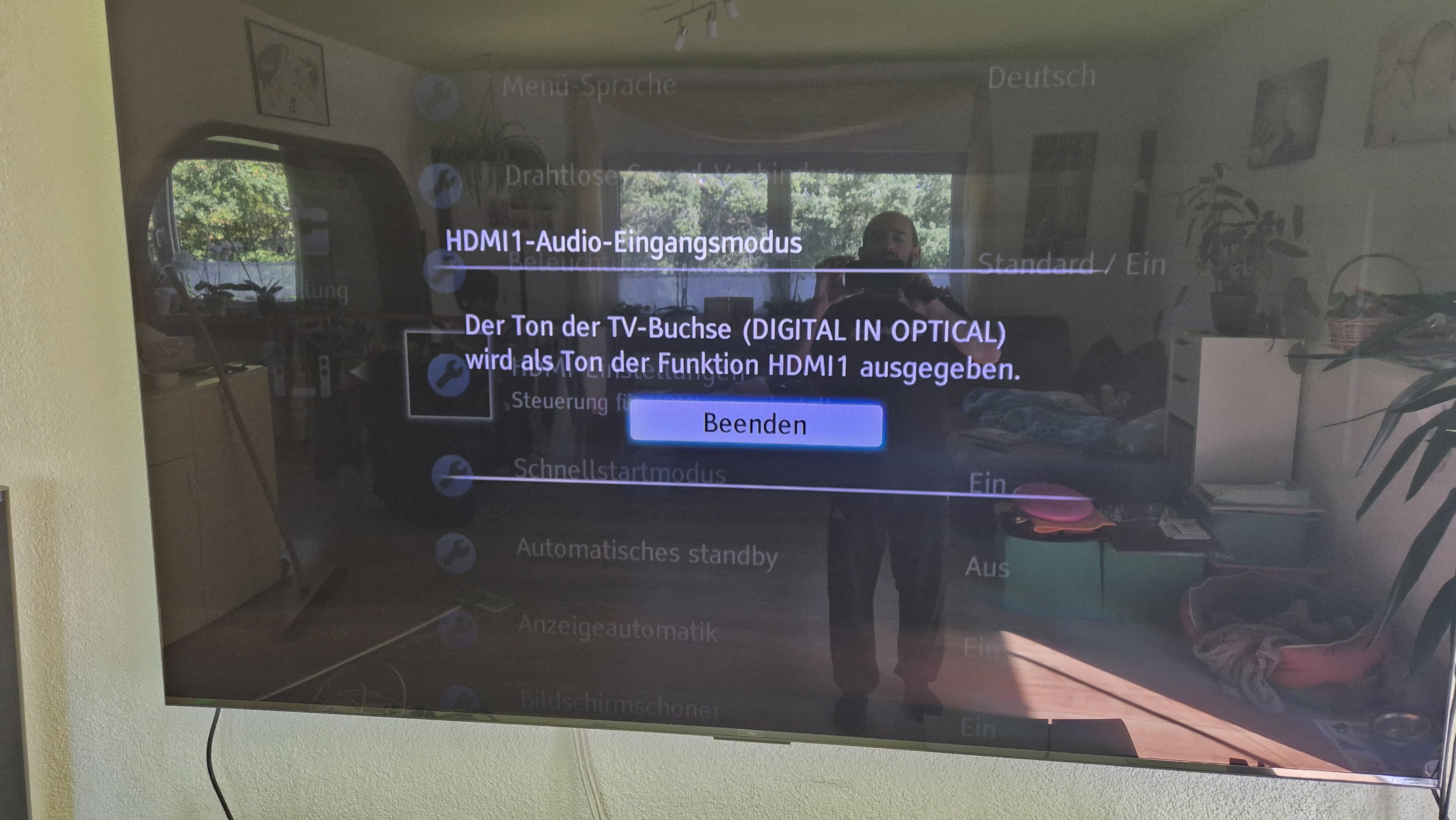

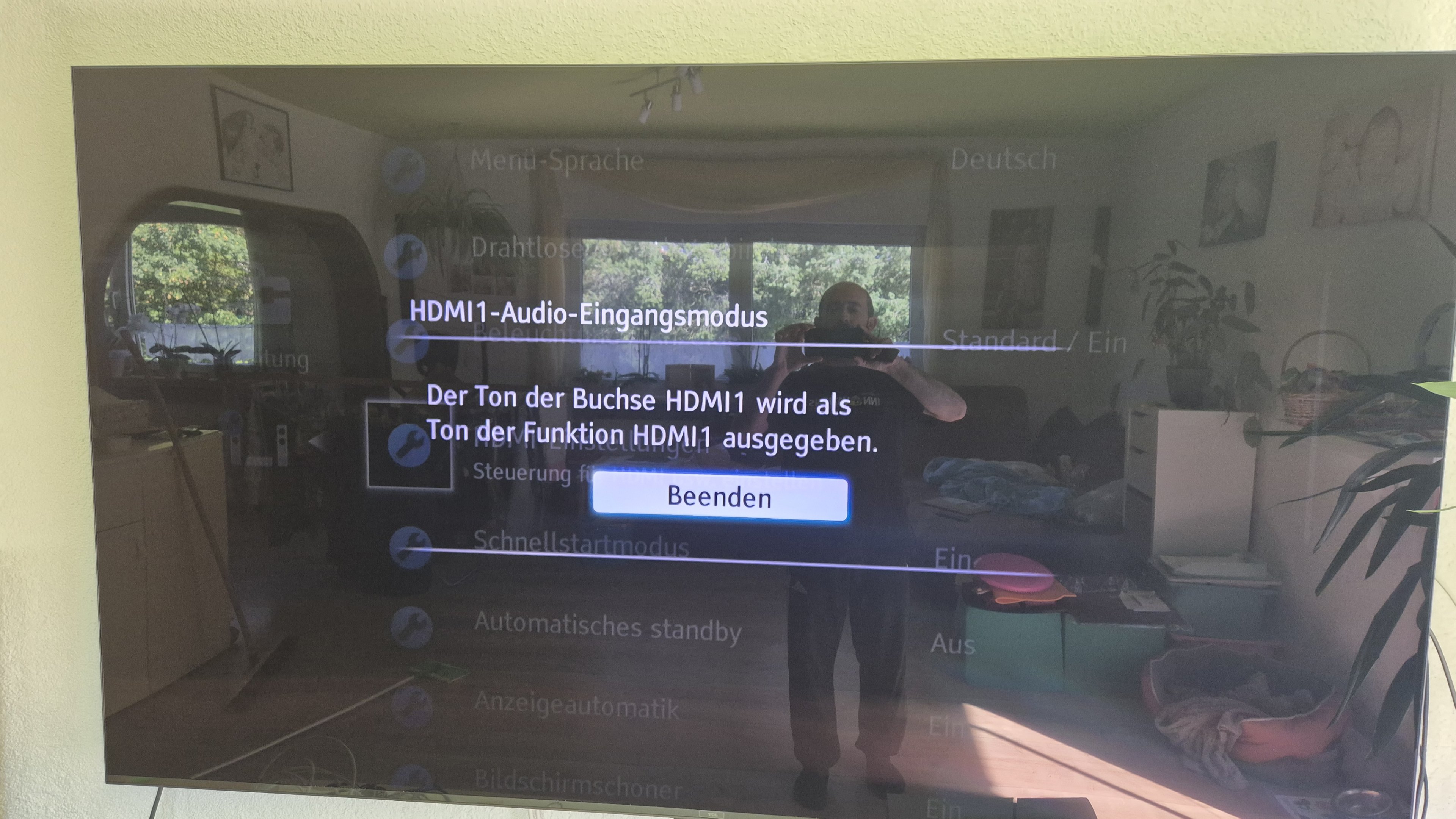

Bei den HDMI-Einstellungen erscheint je nach Auswahl dieser Erklärtext:

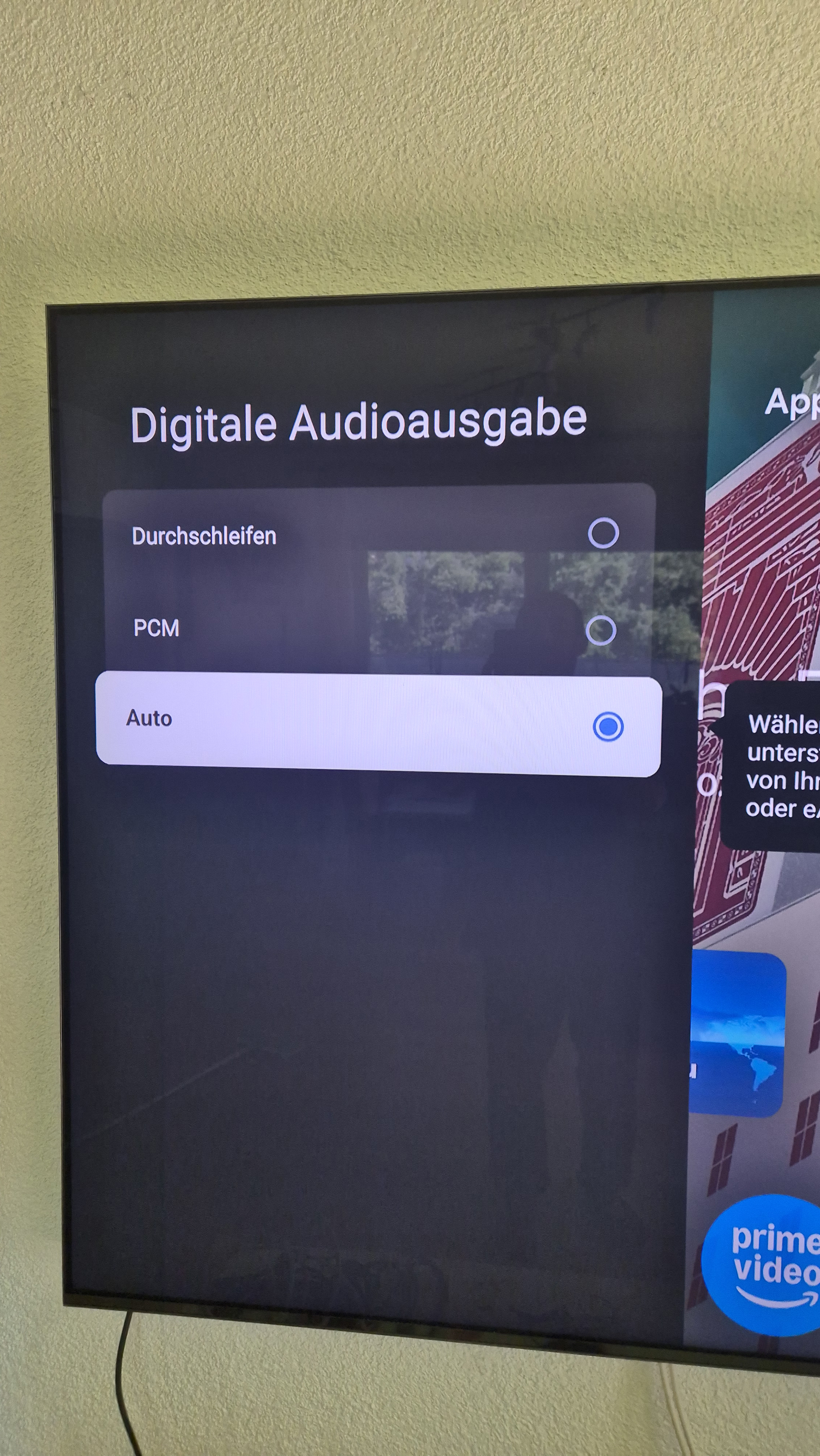

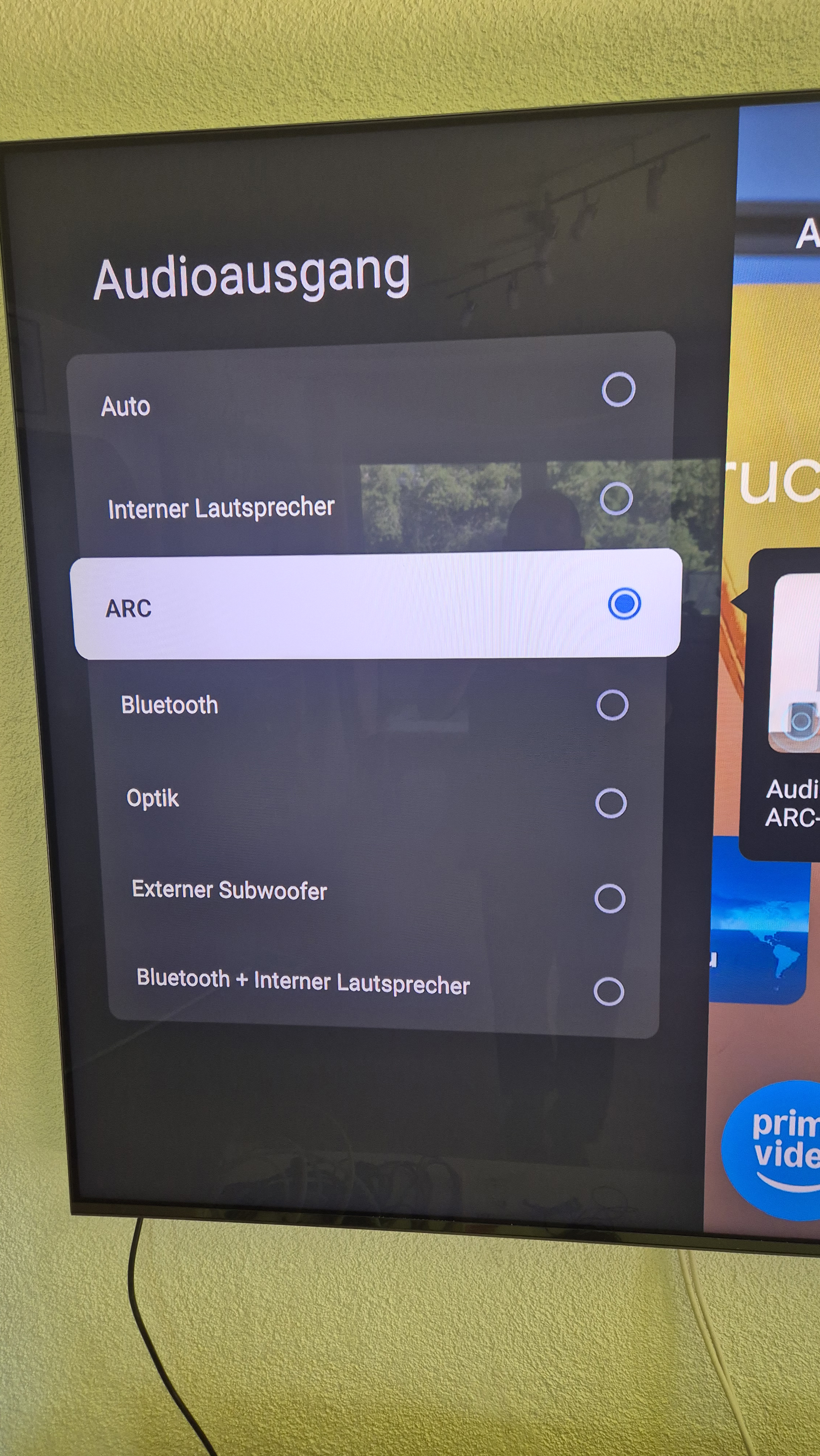

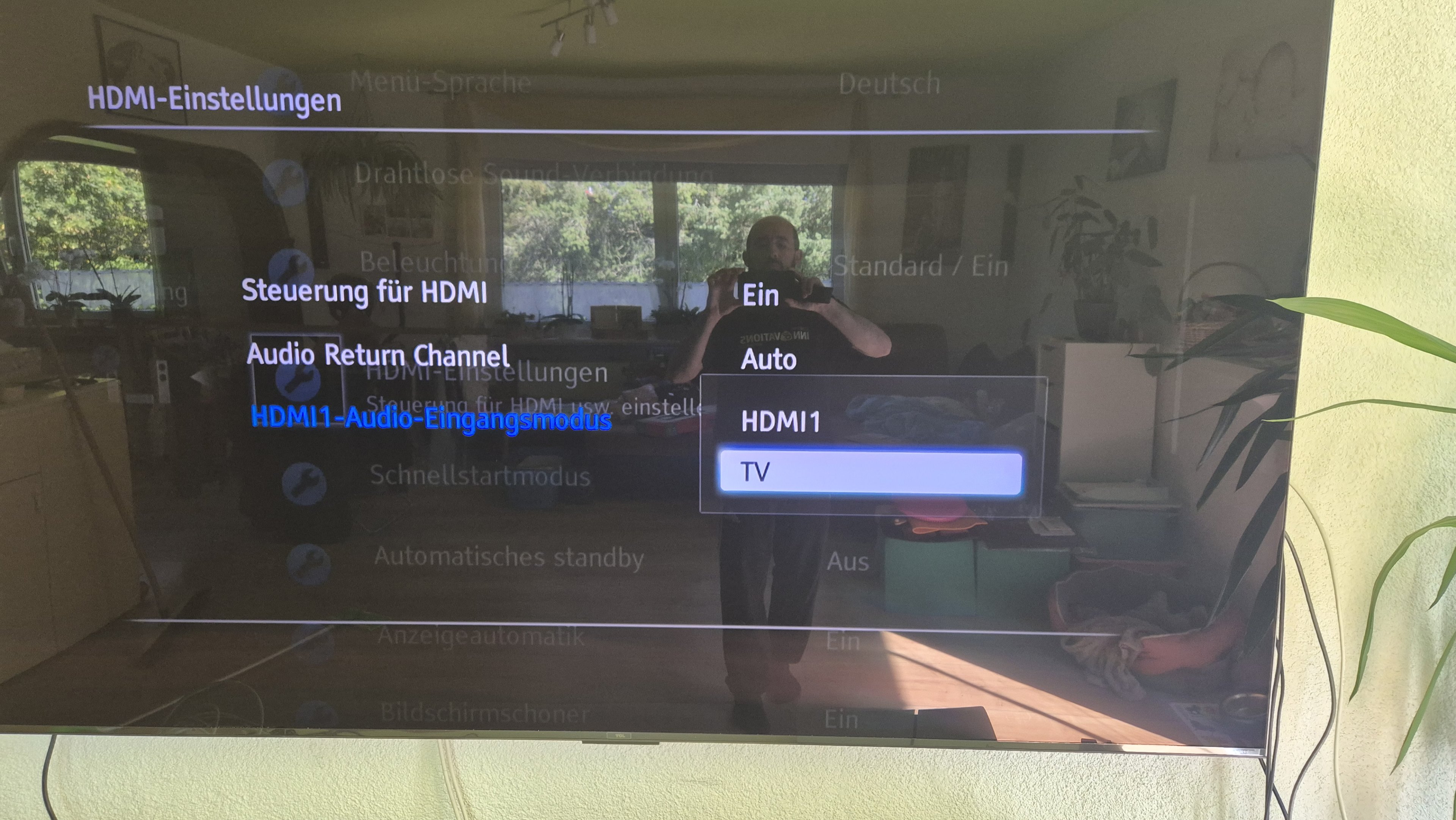

Und hier die Einstellungen im TV:
Beim Fernseher müsste demnach ja HDMI1, ARC und Auto (oder durchschleifen ausprobieren) korrekt sein.
Bei Audio-Ausgang eigentlich nur HDMI und nicht HDMI+Lautsprecher eingestellt werden, aber ob das eine Änderung bewirkt? (siehe weiter unten)

Ach, die obersten Einstellungen sind von der Anlage! Muss man dann bei Audio-Ausgang nicht nur auf Lautsprecher stellen? Über HDMI der Anlage soll ja kein Ton ausgegeben werden.
Und Audio Return Channel auf "Ein" anstatt "Auto".
Surround-Einstellungen eventuell auch anpassen, Dolby pro Logic ändert den Ton - das ist ein Upmixer.
