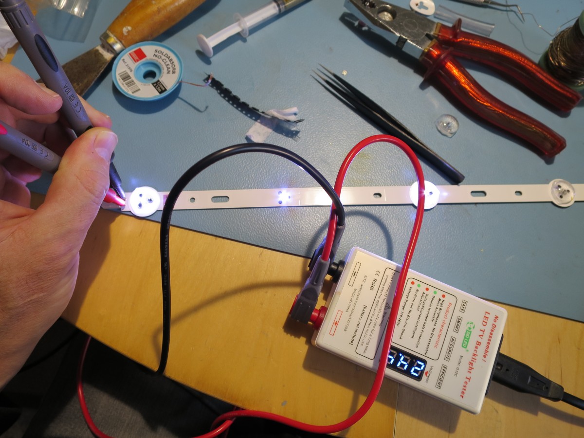

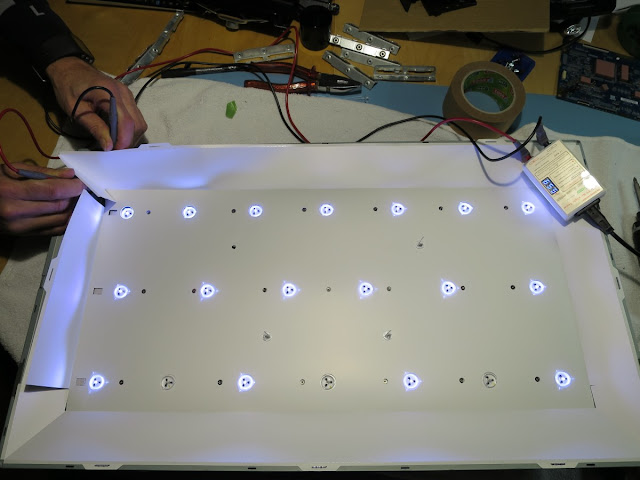

Und die LEDs sind auch nicht immer in Reihe geschaltet, paar Bilder von einem Grundig
