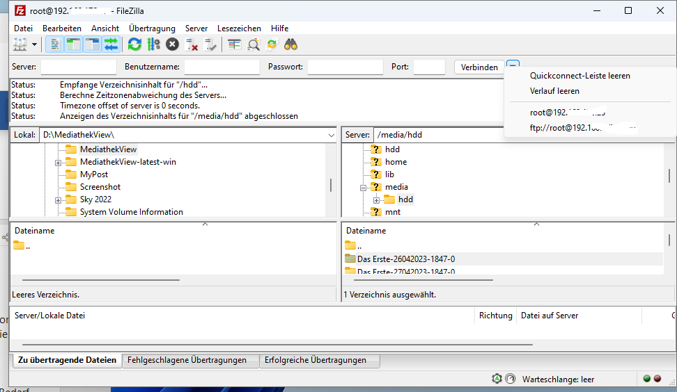

Ich kann zb. bei meinem Octagon Receiver mit Filezilla auf die Festplatte des Receivers zugreifen, und Filme auf den PC ziehen.

Mein LG hat kein WLAN, nur LAN.
Das Problem ist doch die Verschlüsselung, die Solo-Receiver meist nicht haben.
Die Solo-Receiver speichern in kompatiblen üblichen Formaten (TS;MPEG).
Ich arbeite auch mit filezilla. Ich werde bei Gelegenheit mal prüfen, ob ich damit auch auf meinen TV LG komme.
