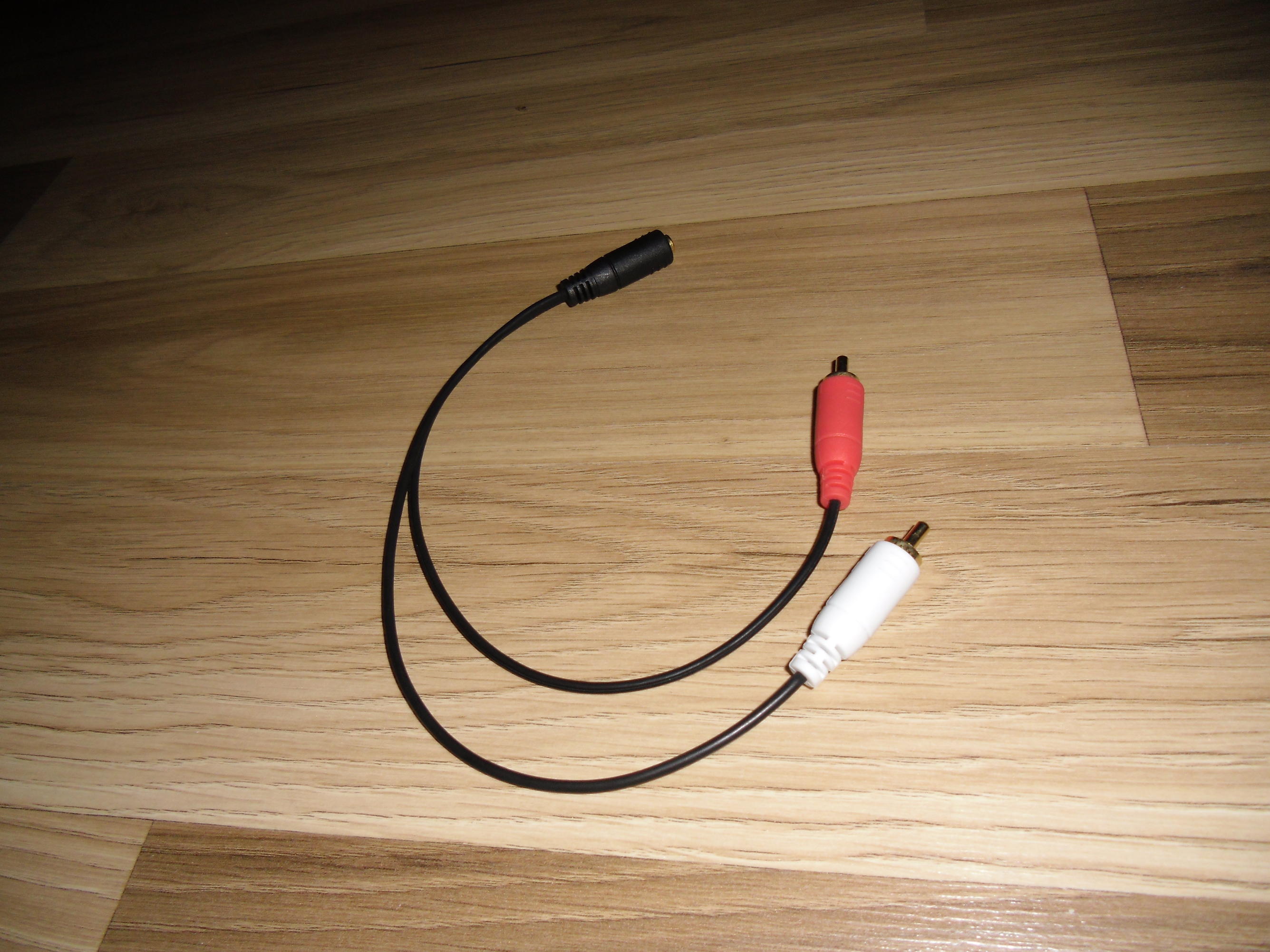

Der Anschluss für den Adapter ist ja ganz vorne, Das sieht dann nicht so schön aus wenn da soein Adapter rausguckt. Lässt sich das nicht iwie anders einstellen? Es gibt ja noch hinten einige Anschlüsse mit dem man vllt die Kopfhörer anschliessen könnte. Ein Kabel war noch im Lieferumfang dabei aber ich konnte das damit nicht zum laufen bringen. Davon hab ich ein Bild gemacht. Vielleicht kann mir jemand dazu was sagen.

Dein angehängtes Photo ist ein 3,5-mm-zu-Cinch/RCA-Adapter. Den benutzt man z. B., wenn man den Ton von einer Quelle, die nur einen Klinkenausgang hat, zu einer Stereoanlage mit zwei Cinch/RCA-Eingängen weiterleiten möchte. Für deinen Zweck nützt dir der Adapter leider nichts. Dafür müßte der X1000 zwei Cinch/RCA-Ausgänge haben, was er aber leider nicht hat.
Die Audioausgänge des X1000 sind übersichtlich: 1 × Kopfhörer an der Front. 1 × HDMI, 1 × Subwoofer am Heck und 2 × 5 für die Kupferlitze der Surroundboxen.
Kopfhörer versteht sich von selbst.
Vom HDMI-Ausgang bekommt man nur mit Gebastel den Ton getrennt heraus, außerdem ist er da noch digital und muß zu einem analogen Signal gewandelt werden. Das kann z. B. so ein Konverter, vernünftig ist das aber nicht gerade.
Subwoofer ist Murks dafür.
Litzenklemmen genauso.
Dir bleibt also wenig anderes übrig, als den Kopfhörerausgang weiter mit dem 6,3-mm-Adapter zu benutzen. Sieht zwar nicht schön aus, ist von dem Verfügbaren aber noch das beste.
