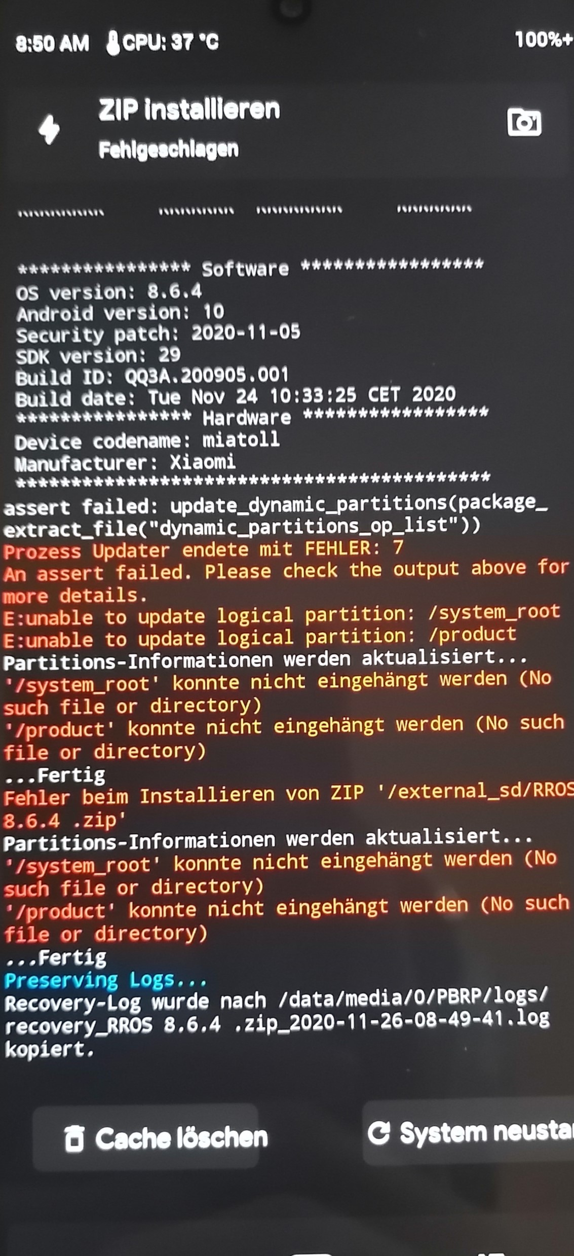

wollte Resurrection Remix OS auf mein Redmi Note 9 Pro installieren. Aber jedes mal wenn ich anfange die zip zu flashen nach dem ich alles wichtige gewiped habe bekomme ich diese fehlermeldungen (Bild).
Hab ihr eine Lösung?

Mehr Infos sind nötig.
Welche ROM genau?
Wie hast du das Handy vorbereitet?
Schon nach dem Fehler gesucht?
Fehler 7 deutet gewöhnlich auf eine alte (oder unpassende) TWRP Version hin, ist deine den aktuell?

An alle die mir helfen wollten vielen dank!
jedoch habe ich das Problem gefunden. Ich hatte die falsche ROM version, also eine für ein falsches Gerät runtergeladen :)
