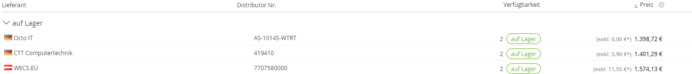

Wobei einer behautet die zu haben:
Ist es möglich das ich auch nur das Gehäuse sowie mainboard kaufen kann schon fertig verkabelt usw? Mir sind um ehrlich zu sein 4 Bays lieber als 10 Bays. Ich möchte dort halt Samsung RAM sowie Platten verbauen und das kann ich leider in dem Konfigurator nicht bestimmen.
EDIT: Habe im Server Sektor nur gutes von Supermicro gehört aber ich nehme natürlich auch ein Gigabyte System oder ähnliches. Die Teile sollten nur gut erhältlich sein.

Das 1014S-WTRT ist (angeblich) auch bei ein paar Anbietern an Lager.

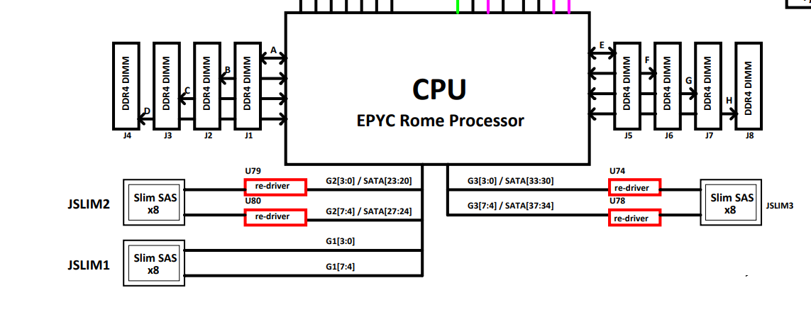

Okay aber das hört sich ja ziemlich einfach an. Die U.2 sollten dann auch durch den Tausch die selbe Geschwindigkeit erzielen wie es nun einmal möglich ist mit PICe 3 oder?
Ja, du gehst damit von der Backplane direkt auf die OCuLink (JSLIM) Schnittstellen des H12SSW-NT
https://www.supermicro.com/manuals/motherboard/EPYC7000/MNL-2220.pdf
Die hängen direkt an der CPU.
NVMe Ports ( NVMe 0/1)
The H12SSW-iN/NT has two dedicated NVMe ports (two ports on a slim SAS connector)on the motherboard. These ports provide high-speed, low-latency PCIe 3.0 x4 connectionsdirectly from the CPU to NVMe Solid State (SSD) drives.
SATA/NVMe Hybrid Ports (SATA 0-7/NVMe 2-3; SATA 8-15/NVMe 4-5)
Each SATA/NVMe hybrid port can support up to eight SATA 3.0 ports or 2x NVMe ports (PCIe
x4), for a total of 16 SATA ports or four NVMe ports.

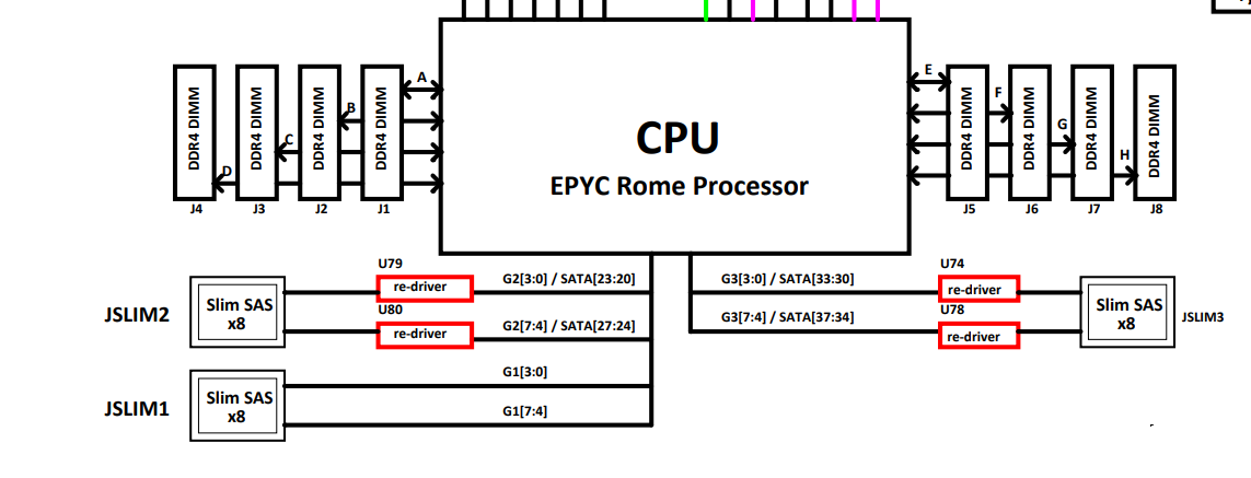

Könnte es dann auch sein das die U.2 Festplatte ihre volle Geschwindigkeit nutzen kann?
Die PM9A3 ist ne PCI 4.0 SSD, Board unterstützt nur PCI 3.0, also, nein, nicht volle Geschwindigkeit.
Aber immerhin bekommst Du bis zu 6 U.2 SSD direkt geschlossen, ohne dass die sich die Geschwindigkeit teilen müssen.
