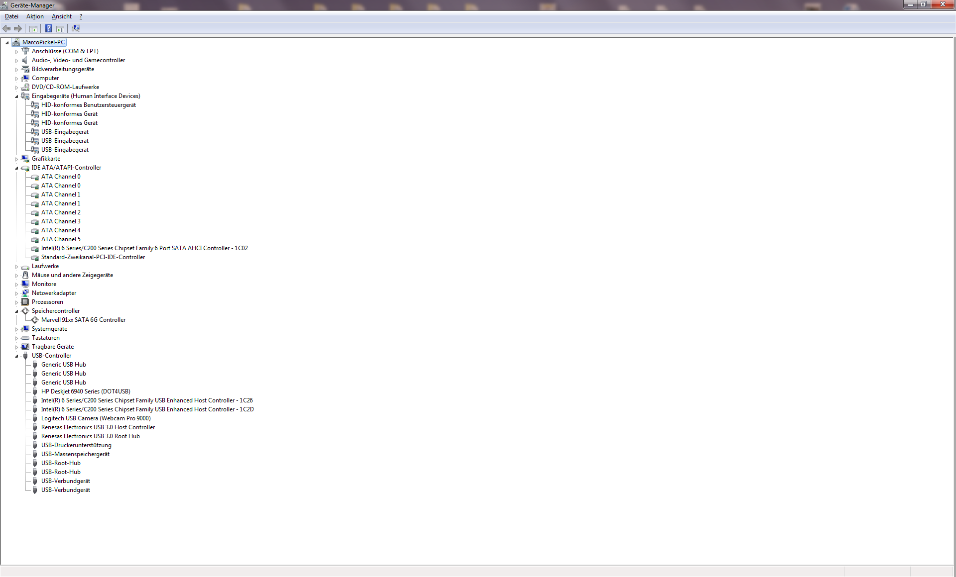

es hat sich nichts getan, sowohl usb 3.0 als auch sata III geben keinerlei mucks von sich. in der gerätesteuerung werden alle geräte aber als voll funktionsfähig dargestellt.
die treiber sind nun alle auf einem neueren stand als auch der asus-homepage.
Hier der Screenshot.
