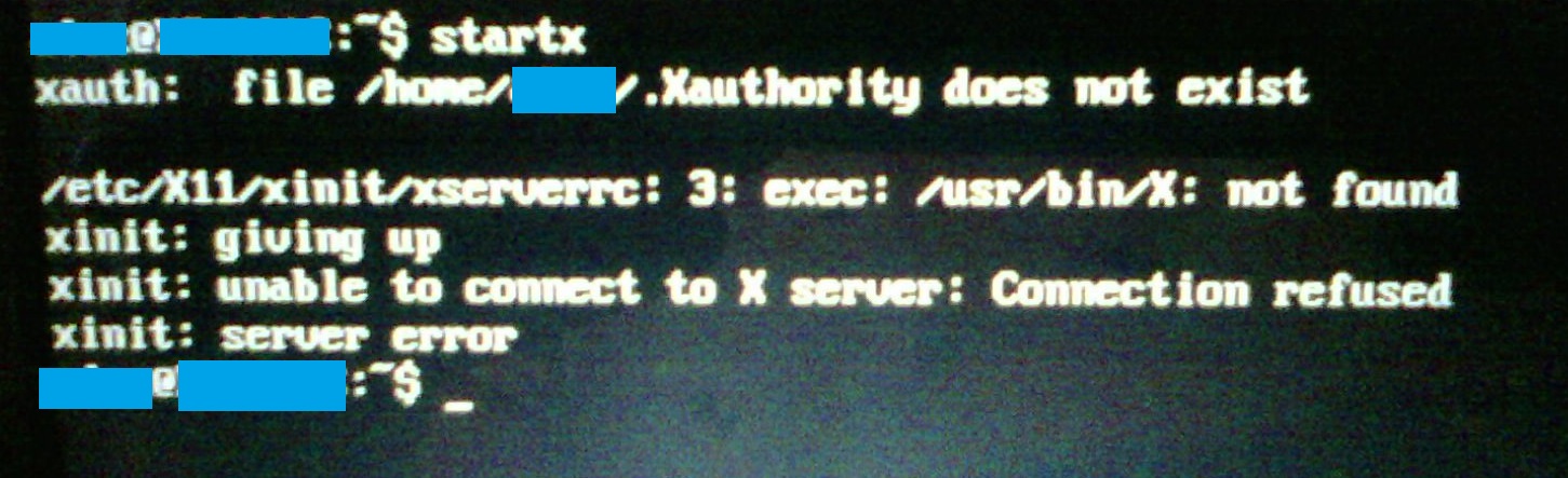

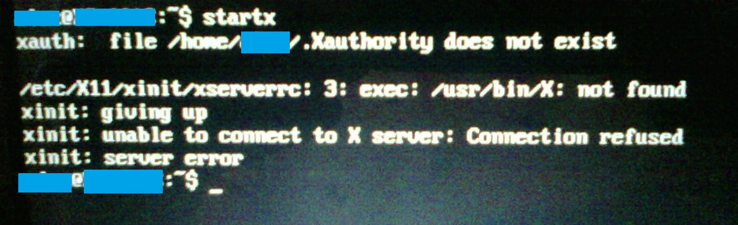

Werden Fehlermeldungen angezeigt, wenn du startx in der Konsole eingibst ?

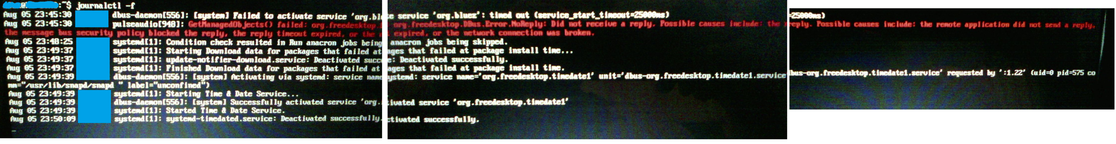

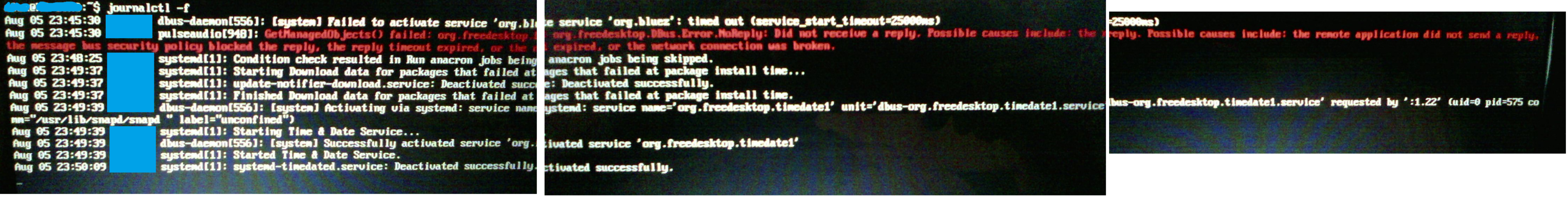

Sry, ich kann keine besseren Fotos machen und es nur so hochladen ...
Habe beide Befehle laufen lassen, allerdings ohne Internetverbindung. (Hätte es Internet gebraucht?? Habe keine/wenig Ahnung von Linux)

Das erste Bild in #5 deutet auf ein Problem mit den AppAmor Profilen hin.
Ganz sicher bin ich mir nicht.
Was aber sicher passiert ist das das letzte Update nicht vollständig durchgelaufen ist.
Am einfachsten ist es den Laptop an ein LAN Kabel abzuschließen um eine Internetverbindung zu haben.
