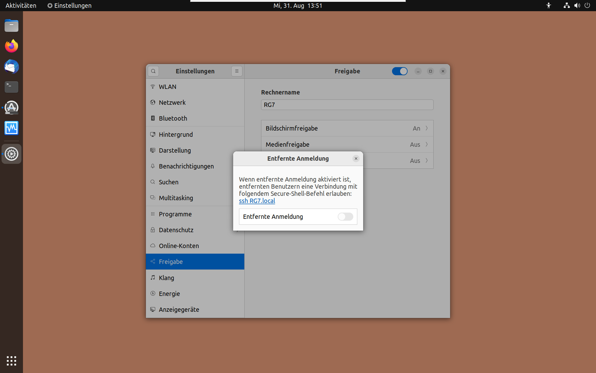

Gruß
R.G.
up.whatever schrieb:
Welche Fehlermeldung steht denn nun im Log?
