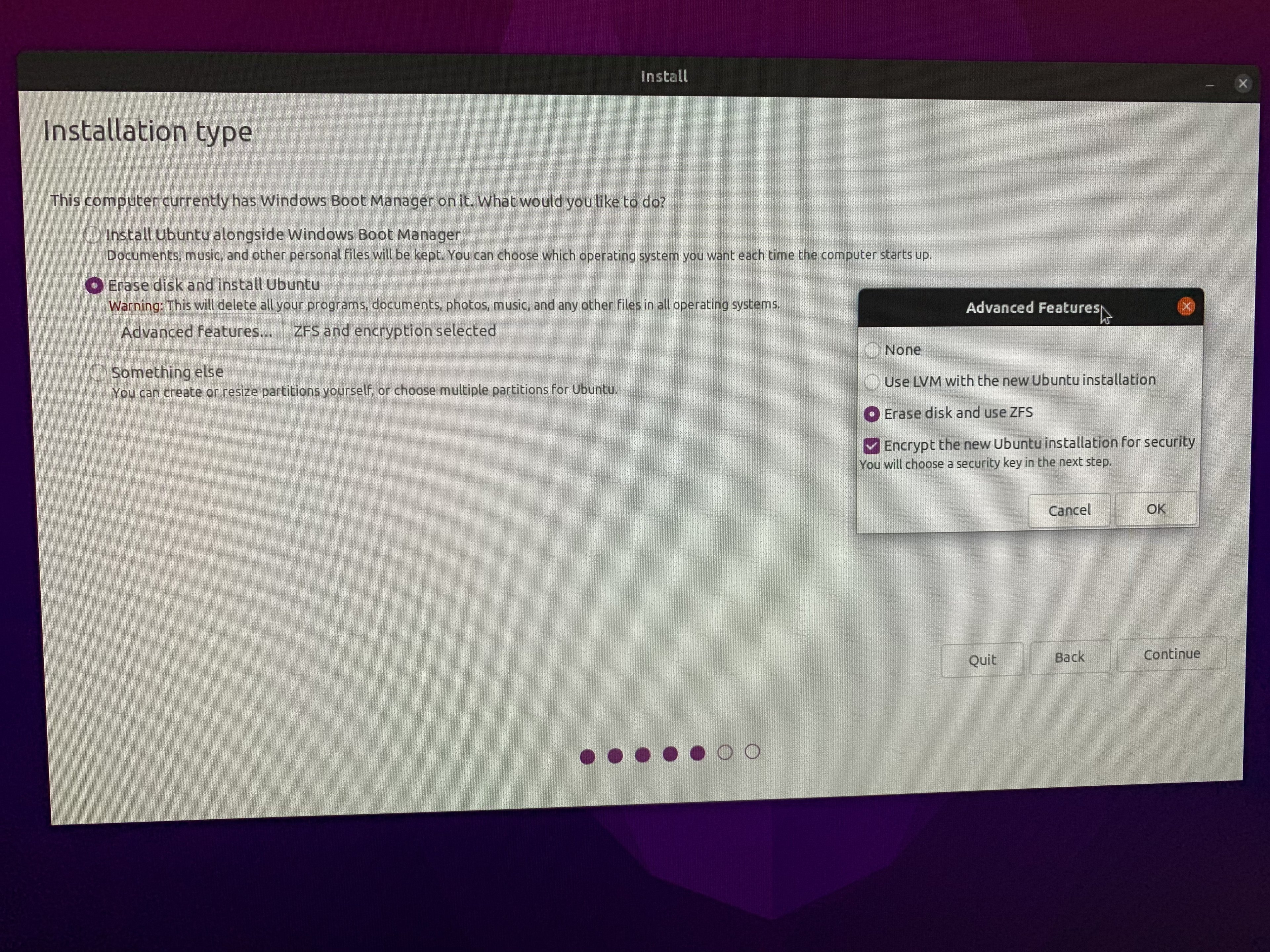

ich wollte auf meinem Laptop mit 2 nvm SSDs Ubuntu 20.10 installieren. Auf der einen SSD ist Windows installiert und das soll auch so bleiben. Ich möchte Ubuntu auf die zweite SSD installieren, aber leider kann ich bei der Installation keine spezifische Festplatte auswählen (nicht wie bei z.B. Manj:
Manuelle Partitionierung geht leider nicht, da alles verschlüsselt sein muss und laut ersten Recherchen ist es wohl super kompliziert, manuell mit Verschlüsselung zu partitionieren.
Besteht irgendwie die Möglichkeit, eine bestimmte SSD auszuwählen oder wie handhabt man das am besten?
Ich wollte eigtl. extra kein Manjaro nutzen, da ich beim vorigen System ab und an Instabilitäten hatte.
Aber dort kann man nicht verschlüsseln. Ich möchte die SSD gerne komplett verschlüsseln. Und die Anleitungen online für eine manuelle sind sehr kompliziert.

Wirklich? Soweit ich weiß (bzw. mich erinnere), wird dort im weiteren Prozess abgefragt, ob die Installation verschlüsselt werden soll.
Was kommt denn, wenn du die erste Option wählst? Dual Boot wird ja dort angelegt, da sollte doch auch gefragt werden, wohin du Ubuntu installieren willst, wenn mehr als ein Datenträger vorhanden ist.
Ich meine früher war die Option vorhanden, die Festplatte zur Installation wählen zu können, aber ab 20.04 ist diese Option entfernt worden.
Da ich Ubuntu sowieso schrecklich finde und Kubuntu vorziehe, kann ich zumindest sagen, dass es bei Kubuntu noch immer möglich ist.

Wie geht denn das Menü weiter, wenn du Punkt eins auswählst "Install Ubuntu alongside ..."? Kommt dort auch keine Datenträgerauswahl!?
Leider nicht. Ich muss dann direkt manuell partitionieren. Also home, root, etc. alles manuell anlegen und müsste es dann zukünftig manuell verschlüsseln.
Dann sagt er, dass ich vorher Windows Bitlocker deaktivieren muss mit einem Link zu einem Hilfeartikel, wie ich BitLocker deaktiviere.

Ich hatte Bitlocker mal temporär deaktiviert und dann konnte ich, nachdem ich die zweite SSD richtig konfiguriert hatte, diese auch auswählen. Aber trotzdem kann man diese dann nicht verschlüsseln.
Dank dem Hinweis von @Highspeed Opi habe ich mal Kubuntu installiert. Das hatte das wunschgemäß funktioniert. Da ich aber kein KDE Fan bin, hatte ich dort dann Gnome Environment installiert und das funktioniert nun auch tatsächlich.
