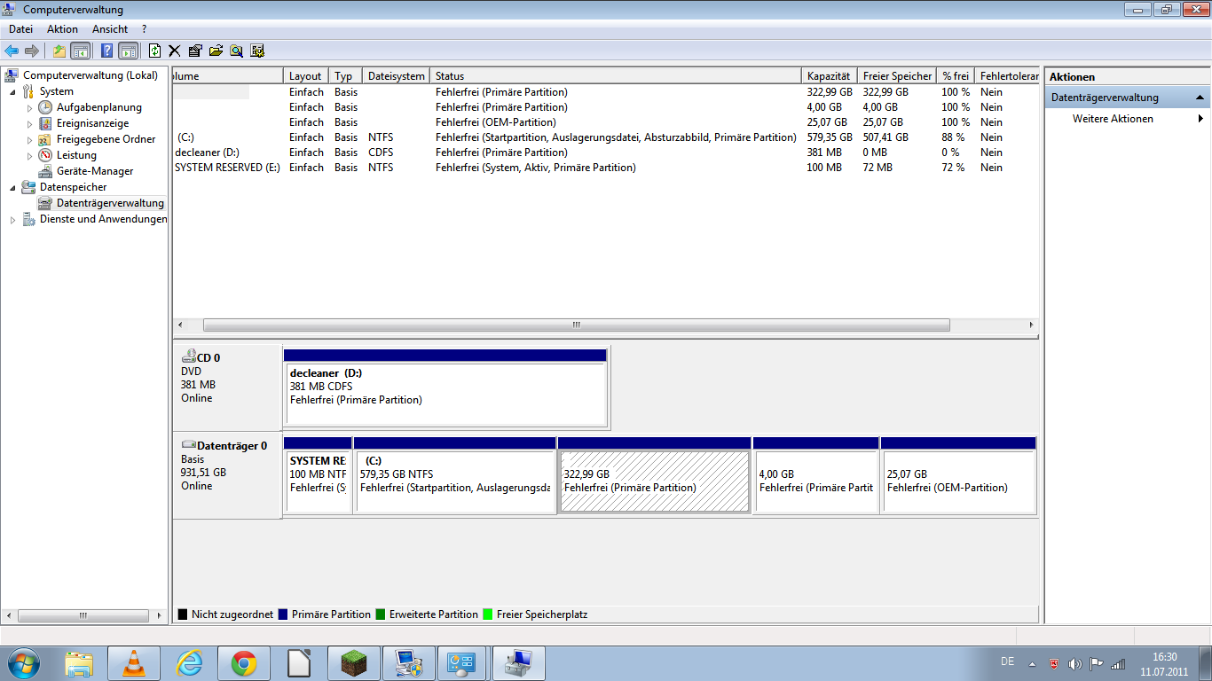

Also: Erst Partition löschen, dann EasyBCD. ok, soweit verstanden. Was soll ich aber machen, wenn die Linuxpartition in Gparted gesperrt ist? Und kann ich dann den Speicherplatz einfach an die Win7-Partition dran? Sry für die doofen fragen :D
GParted? Du willst aber nicht die Linux-Partition unter Ubuntu löschen oder?
Das kann ja nicht funktionieren, kannst ja schlecht die Partition eines laufenden Systems löschen.
Du fährst ganz normal in Windows hoch, rewritest mit EasyBCD den MBR und löschst dann von Windows aus unter Systemsteuerung -> Verwaltung -> Computerverwaltung -> Datenträgerverwaltung die Partition, dürfte dort als Unbekanntes Format oder ähnliches beschrieben sein.
Solltest du dir unsicher sein, welche du löschen musst, mach vorher ein Bild und poste es.
Der entstehende freie, unpartitionierte Speicher sollte sich wieder an deine andere(n) Partition(en) zufügen lassen.
Kannst auch erst die Partition löschen und dann den Rewrite vom MBR machen, das ist egal.
Falls du nochmal Ubuntu und Windows auf einem Rechner installieren willst, dann rate ich dir Ubuntu über Windows mit Hilfe der wubi.exe zu installieren.
Mit wubi.exe kannst du dann Ubuntu ganz einfach wieder deinstallieren. Es ist weder eine Reperatur des Windows MBR nötig, noch müssen Partitionen gelöscht werden.
Ist das Rewriten mit "BCD Backup/Repair>BCD Management Options>Re-create/repair boot files" zu erreichen?
So hier ist der Screenshot.
Ok, den Bootloader hab ich repariert. :D
