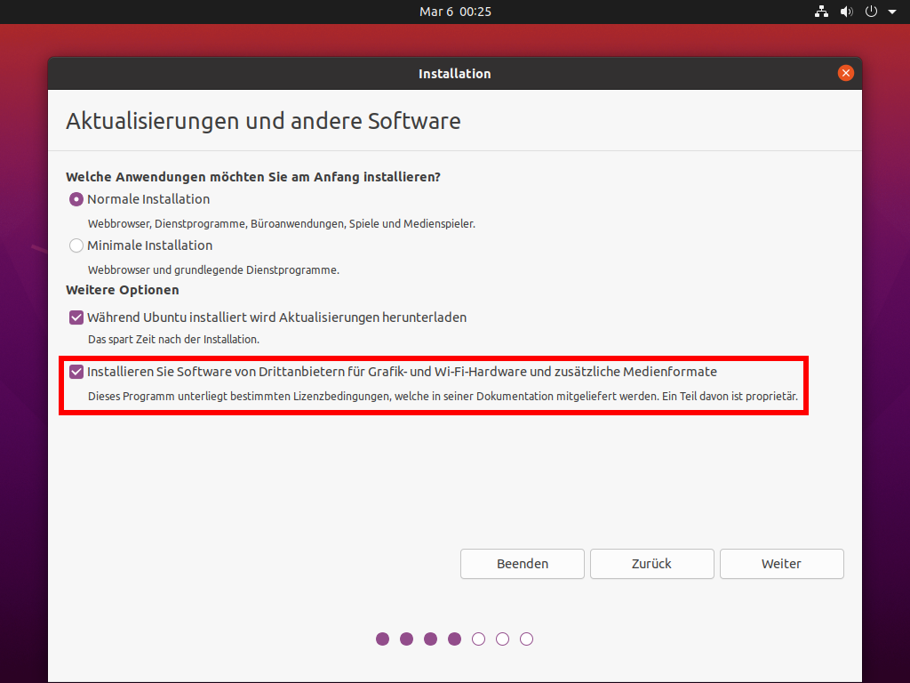

Alternativ hättest du bei der Installation auch "Multimedia Codecs installieren" anklicken können (Option ist nur da wenn Internet während der Installation verbunden ist). Firefox sollte man danach neustarten.
