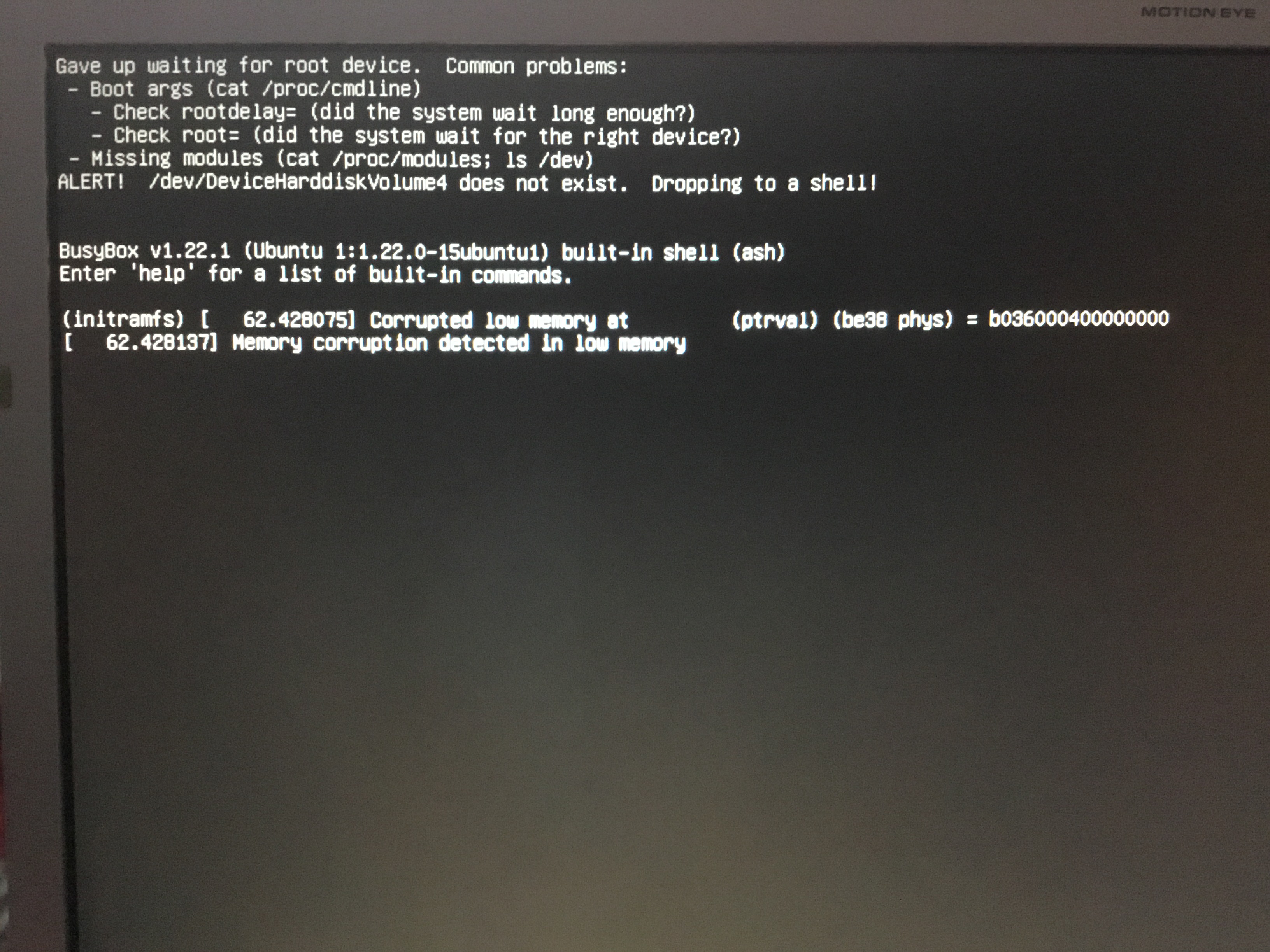

habe im Moment ein Riesen Problem und habe keine Auhnung ob und wie ich es lösen kann. Bis vor zwei Tagen gab es keinerlei Probleme.
Auf dem Notebook ist ein SSD eingebaut auf der Ubuntu Mate 16.04 und Windows 7 im Dualboot laufen. Windows 7 startet und funktioniert weiterhin einwandfrei.

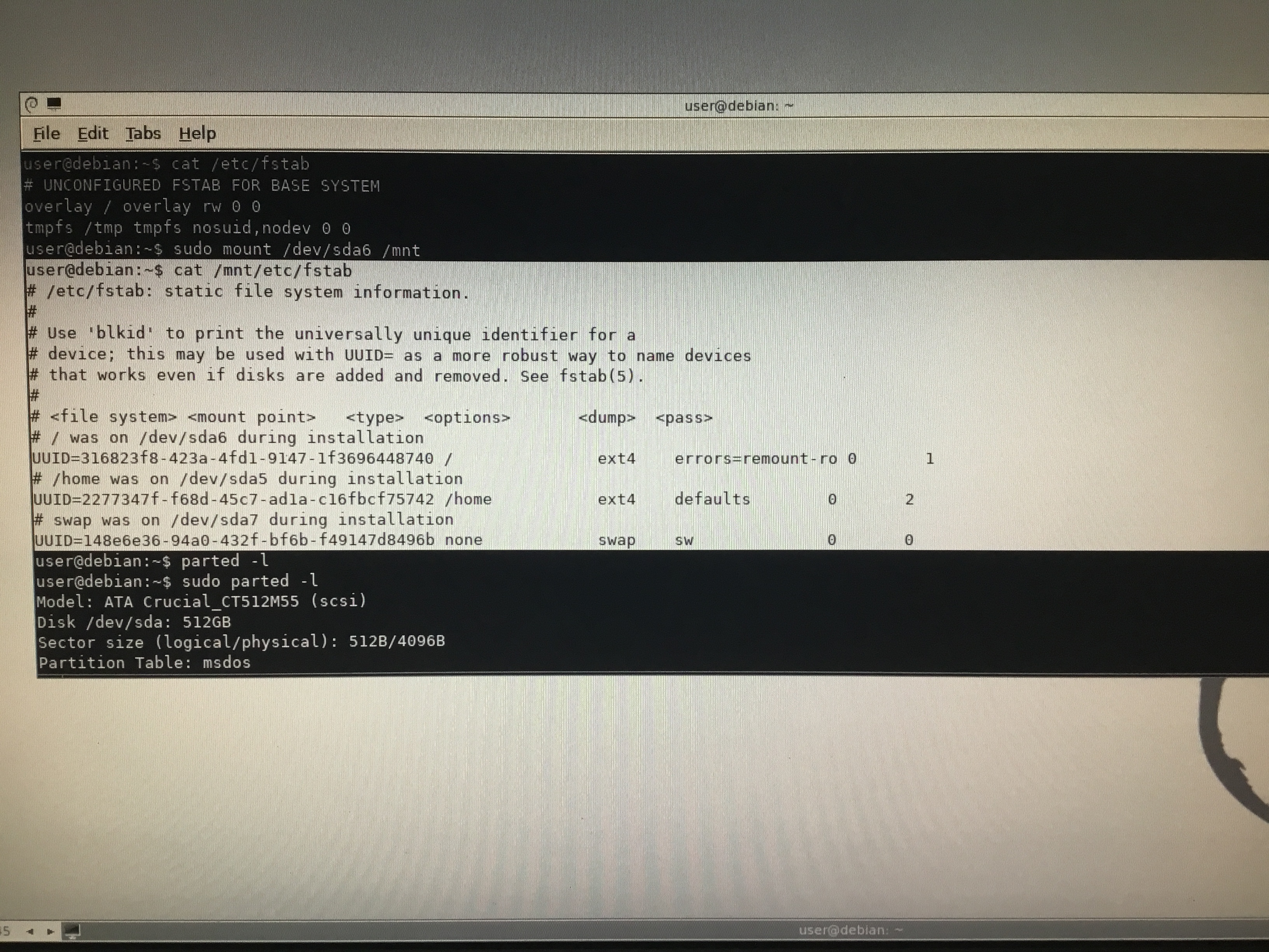

Wenn ich Linux starte kommt es zu folgendem Fehler, siehe Screenshot1. Mit Google komme ich auch nicht weiter außer das anscheinend irgendwas mit der Homepartition nicht stimmt, Screenshot2.
Kann mir von euch bitte helfen das ich wieder an mein Linux komme.

latte4711 schrieb:
Um einen Riesen zu besiegen, braucht es bekanntlich ja nur eine einfache Steinschleuder. Scherz beiseite. Hast du in letzter Zeit in Ubuntu eine Software-Aktualisierung durchgeführt? Schon probiert mit einer LIVE-Session dein Ubuntu zu reparieren?

Edit: Die Reparatur muß doch nach sda6 da es die System Partition ist. Auf sda5 ist die Home Partition.
