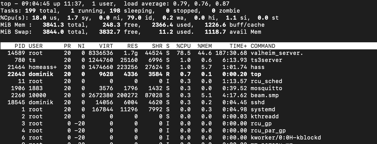

Im Idle sieht die Auslastung wie folgt aus:
Unter "Last" (also ein paar Spieler auf dem Valheim Server connected und einige User in Teamspeak) geht im wesentlichen nur die CPU Last etwas hoch. Insgesamt ist die Auslastung aber nie höher als 50% insgesamt. RAM Auslastung ist höher, SSD ca. zu 10% belegt.
