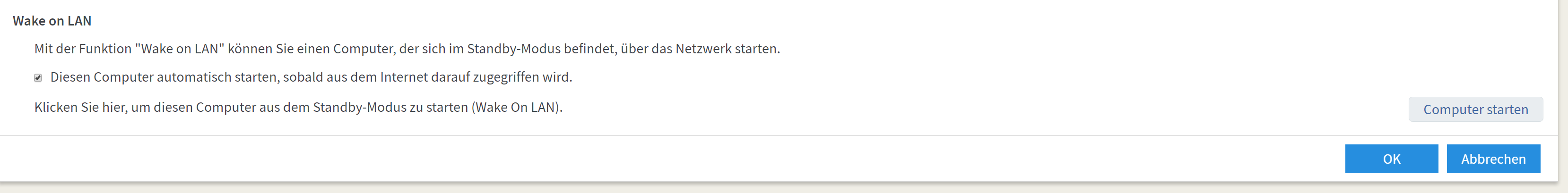

ich habe mir heute einen Ubuntu Server (16.04) eingerichtet.
In meiner FritzBox (7362) habe ich die Option (siehe Bild im Anhang):
[x] Diesen Computer automatisch starten, sobald aus dem Internet darauf zugegriffen wird.
Diese habe ich aktiviert, und möchte den Server über die IP (erstmal nur im Heimnetz) über diese Funktion aufwecken.
Wenn ich jetzt aber die (feste) IP anpinge (CMD: ping IP-adresse) oder einfach nur im Browser versuche auf die
IP zuzugreifen geht der Server nicht an.
Wake on Lan funktioniert aber problemlos, kann es über die MAC-Adresse (WOL-Handy-App) aufwecken, auch wenn ich bei der FritzBox neben dem oben genanntem Eintrag (siehe Bild im Anhang) auf "Gerät wecken" drücke, klappt es und der Server geht an. Logischerweise funktioniert WOL dann reibungslos.

Es hat schon einen Grund, dass da steht "Diesen Computer automatisch starten, sobald aus dem Internet darauf zugegriffen wird."
Afaik geht das aus dem lokalen Netzwerk nicht.
Na super,
es scheint so als würde tatsächlich nur Port 80 funktionieren. Damit startet mein Rechner jede Stunde spontan Mal.
Andere Portfreigaben und Zugriff über IP:Port funktionieren nicht.
Sehr tolle Idee von AVM das nicht möglich zu machen. Auch wenn ich von Port foo zu 80 leite springt der Server nicht an. Nur bei 80 zu 80. Sehr schade eigentlich.
