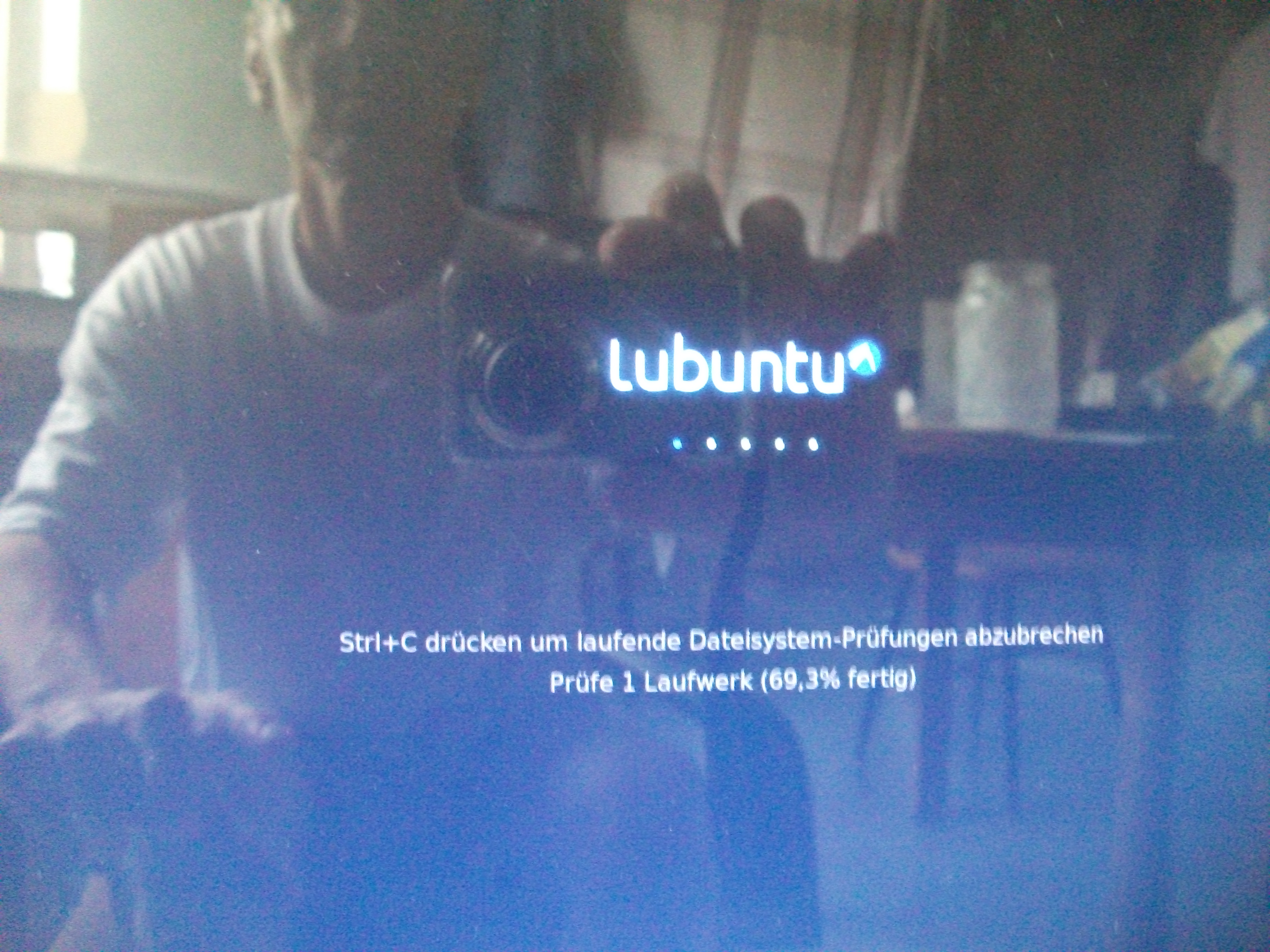

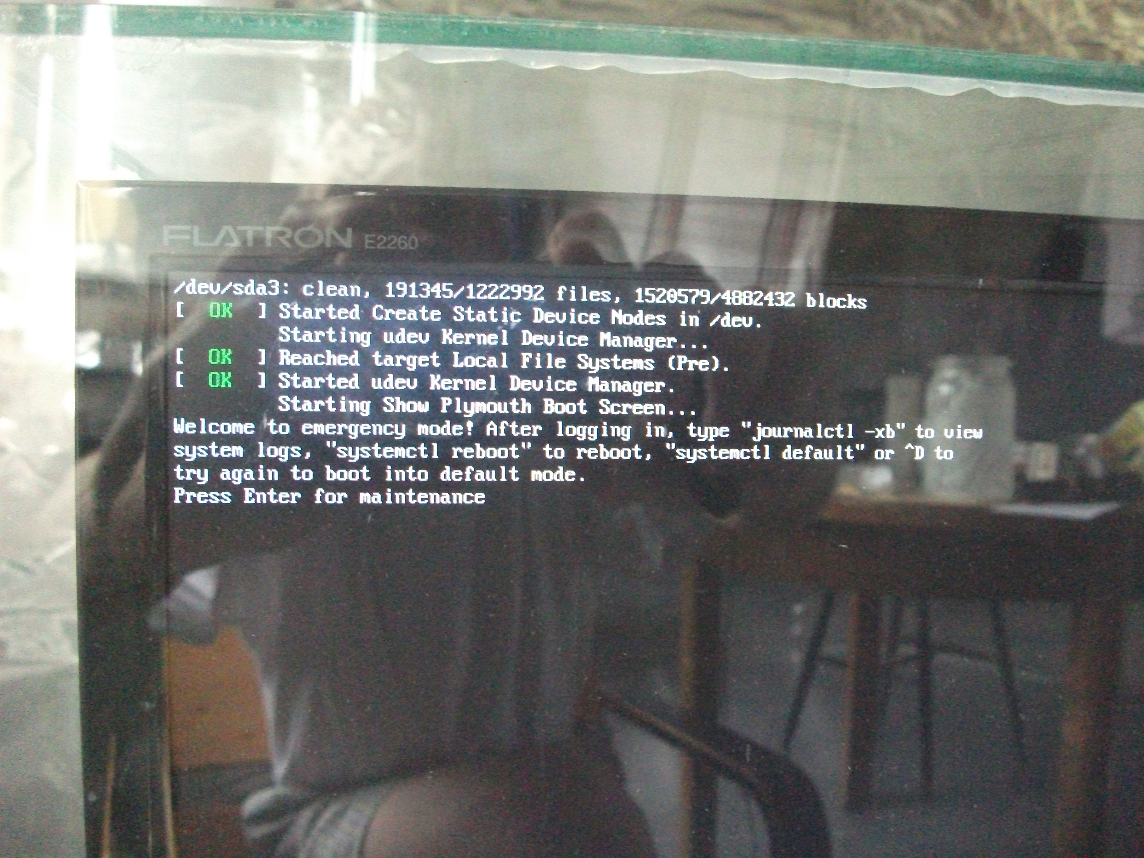

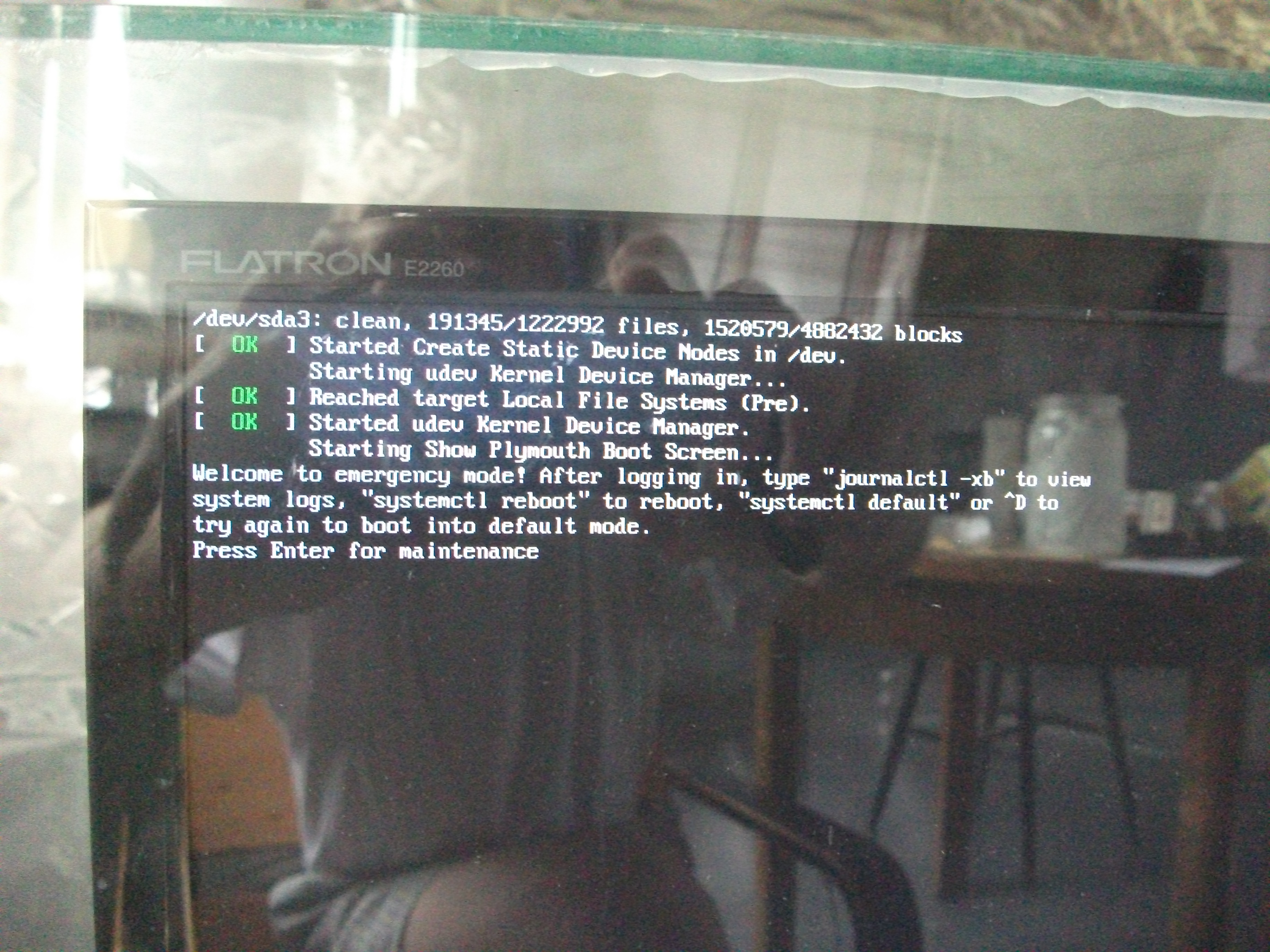

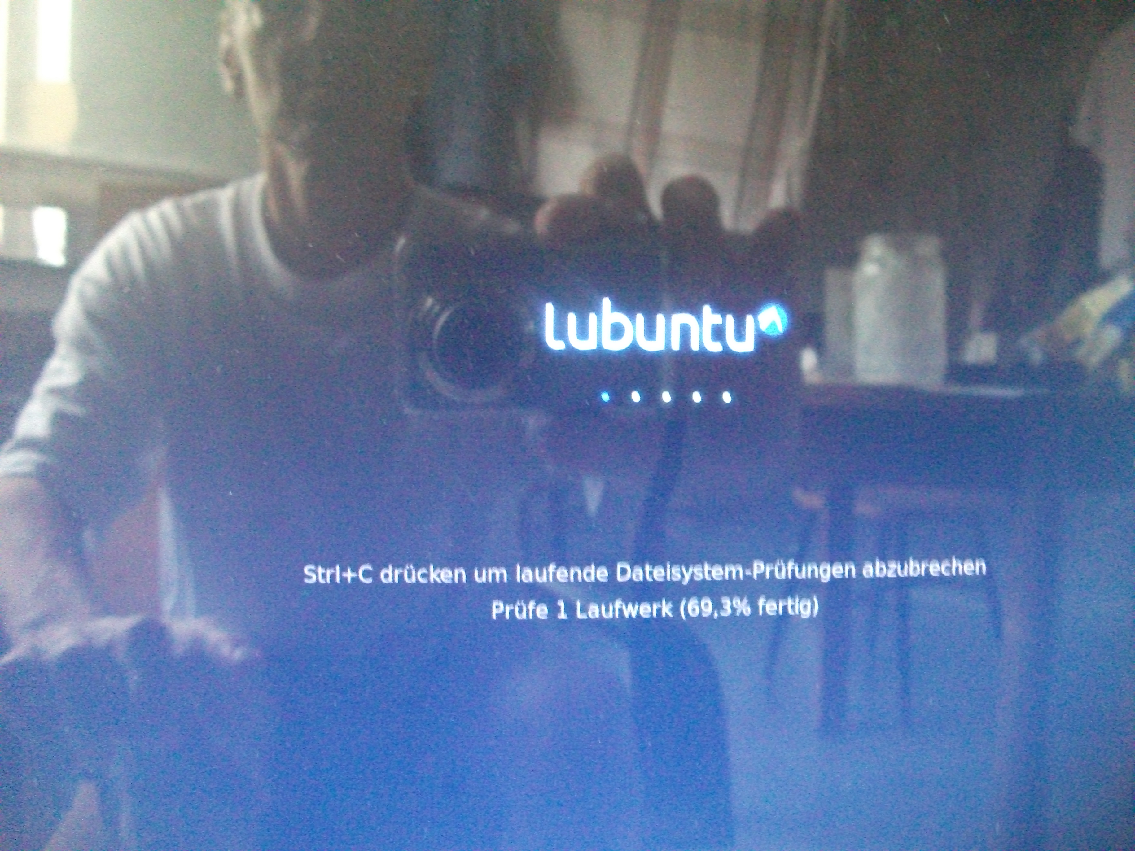

Andere HDD angeschlossen, formatiert, zweimal Ubuntu 16.04 installiert, läuft nicht richtig, stürzt ab. Mit Ububtu 19.04 ebenso.
Sata Kabel getauscht, Ram rausgenommen und wieder eingesteckt, kein Unterschied. Ist da am Board / Prozessor was faul?
Was noch auffällt, beim Booten läuft die Dateisystem Prüfung nur bis 75%, dann Fehlermeldung, siehe Photos.
Als Notlösung kann ich im Boot Menue 12.04 wählen, das startet und läuft gerade so, um hier was zuschreiben, aber richtig stabil läuft das auch nicht.

Ich verstehe ehrlich gesagt die Partitionierung nicht so richtig. War auf der 1TB Platte auch mal ein Windows installiert? Bzw. liegen jetzt auf beiden Platten Ubuntus?
Schau mal unter gebootetem Linux 14.04, was unter /home liegt. Am Einfachsten mit "ls -la /home/USER", wobei USER dein name ist (luecke). Kann man auch gleich präzisieren mit einem angehängten ... "| grep thunderbird".
Alternativ mal schauen ob die Daten nicht doch auf der 500GB Platte (SSD?) gelandet sind. Dazu /dev/sda6 mounten, einfach mal nach /mnt. Das geht mit "mount -o ro /dev/sda6 /mnt". Das "-o ro" bedeutet "read only", zur Sicherheit. Anschließend wieder ein "ls -la /mnt/home/USER | grep thunderbird".
