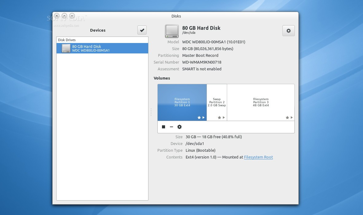

Du hast bisher von Ubuntu geschrieben, also bin ich auch von Gnome Desktop und entsprechendem Software Stack ausgegangen.
Da du offensichtlich Angst vor dem Terminal hast, versuche ich dir die GUI an die Hand zu geben.
Ich habe ewig kein Lubuntu genutzt und weiß nicht, ob es ein Disk utility mitbringt.
Gparted wäre eine Option, du kannst aber auch einfach Gnome-disk-utility unter Lubuntu installieren, kommt evtl mit einem Haufen anderen Pakten aber ist ja wurscht, da du die Kiste ja eh neu aufsetzen willst und dein 16er ubuntu ist sowieso zu alt.
https://wiki.ubuntuusers.de/Laufwerksverwaltung/
Sehr viel einfacher ließe sich der aktuelle Partitions und Laufwerksbestand nicht visualisieren:
807586
du siehst dann alle Festplatten und darauf die entsprechenden Partitionen.
