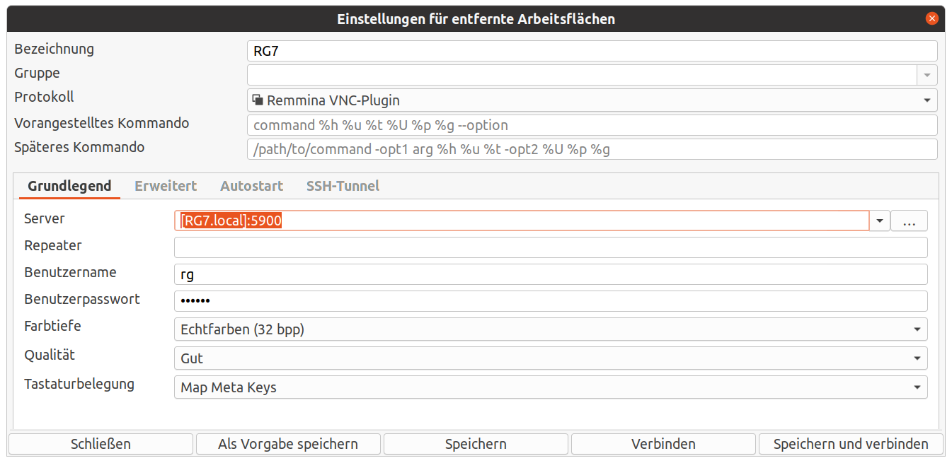

Hallo @Mahui,
ich mach das über Remmina.
Man braucht bei der neuen Version auch keinen SSH Tunnel mehr, da das VNC-Plugin standardmäßig mit Verschlüsselung arbeitet.
Gruß
R.G.
Reaktionen: Mahui

Über Remmina war es lokal auch nur möglich wenn ich die encryption auf false gestellt habe.
Über Remote Desktop Manger war es (nach allen Updates und neu Installation) nicht möglich.
Über Royal TS hat es nun funktioniert.
