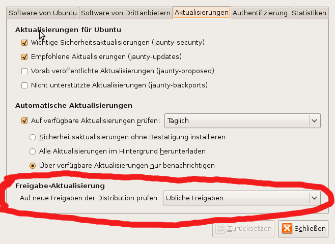

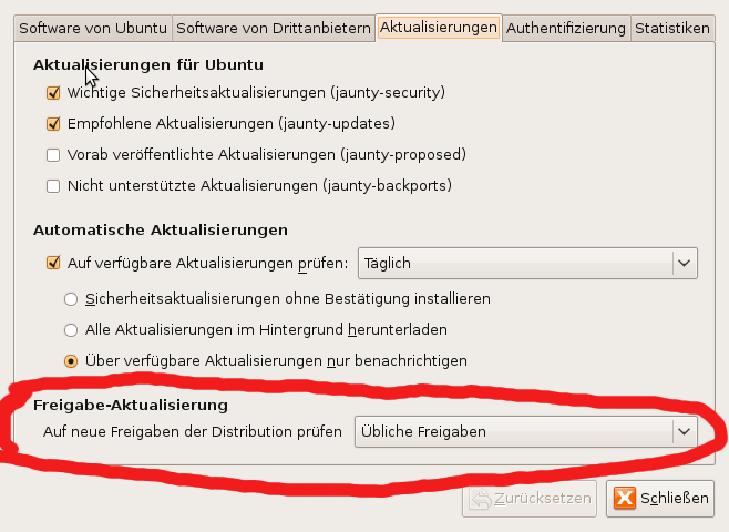

xybit schrieb:
2) wie ist da der genaue Wortlaut? Hab nämlich nichts dergleichen gefunden ...
Und zwar: Gehst du auf System > Systemverwaltung > Software-Quellen
Dort dann auf den Reiter Aktualisierungen und da gibt es dann:
"Freigabe-Aktualiserung" mit einem Dropdownfeld, wo mit folgenden Optionen:
"Niemals"
"Übliche Freigaben"
"Nur Freigaben mit Langzeitunterstützung"
Da wähle am besten "Übliche Freigaben", dann werden dir alle Aktualisierungen angezeigt.
Angehängt ein Screenshot von der ganzen Sache ...
