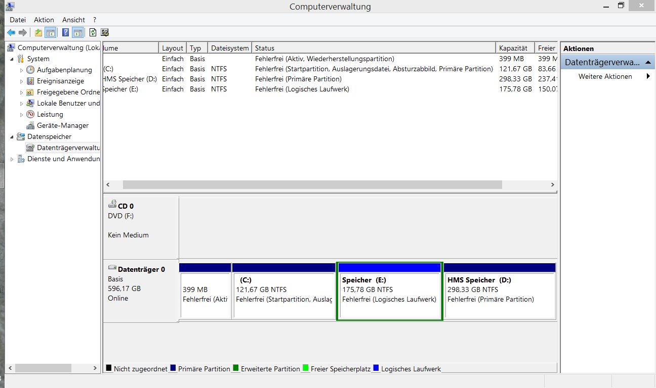

werde schon manche bestimmt damit nerven aber habe selber schon gegoogelt und geschaut aber alle schreiben was verschiedenes habe dann auch was probiert hatte aber leider nicht geklappt. War in der Computerverwaltung jedoch wollte ich die Patetion nicht löschen weil ja dann diese Eingabe kommt und da ich kein CD Laufwerk habe für die Windows CD habe ich es nicht gemacht. Habe mir dann EASYBCD runtergeladen und dort wird kein Ubuntu angezeigt obwohl es drauf ist.
Nun brauch ich Hilfe ich Ubuntu von meiner Festplatte lösche ohne Windows 8 zu beschädigen und das Windows 8 ganz normal wie davor bootet.

auf welcher Partition ist denn der Grub-Bootloader, auf der selben wie Windows 8?wenn nein, der Bootloader von Windows 8 müsste auf der 100MB grosse Partition drauf sein, kannst die unter der Datenträgerverwaltung auf aktiv setzen?

Nicht ganz habe diese Befehle ganz normal versucht und sie gingen nicht, hier ist das Bild von meinen Datenträgerverwaltung x.JPG
bei dir ist die 350 MB immer noch auf aktiv gesetzt, d.h. der Grub wurde auch dort installiert, du musst doch mit den Befehlen machen müssen , also erweiterter Start und Command Prompt aufrufen, dann bootrec /fixmbr

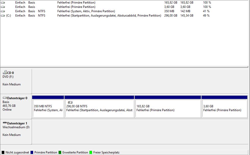

Linux müsste auf der 165 GB grossen Partition drauf sein und die 3.6GB könnte die SWAP-Partition sein. Da nur 1 Partition auf aktiv gesetzt ist, also die 350 MB Partition, vermute ich, der Linux-Bootloader ist dort drauf und hat den Windows 8 Bootloader überschrieben, man müsste eigentlich nur diese Partition bzw. den Windows 8 Bootloader mit Bootrec /fixmbr reparieren.

Wenn also Ubuntu auf der 165 GB Partition drauf ist, dann kann er die ja loschen.
350MB Partition nicht anrühren und die Partition wo Windows drauf ist auch nicht.
Aktiv ist bei mir die 350MB Partition doch auch, muss ja auch, da ist der Bootlöoader von Windows 8 drauf.
Sieht doch bei mir genau so aus wie beim TE im Sreen, nur habe ich nirgendwo sonst eine Partition wo Ubuntu drauf sein könnte.
