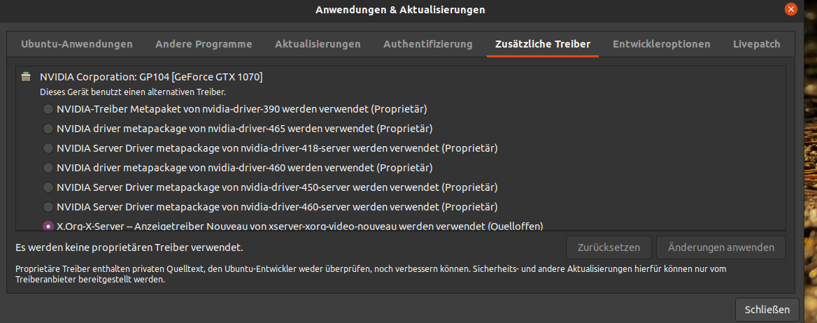

Ich hatte mal einen Treiber von nachinstalliert, ansonsten sind recht häufig Updates von Ubuntu selbst installiert worden. Kann man das anzeigen lassen, ob ein proprietärer Treiber installiert worden ist?
Ubuntu hat doch eine Treiberverwaltung (zusätzliche Treiber oder so heißt das). Da kannst du schauen welche proprietäre Treiber aktiv sind. Den geladenen Kernel findest du heraus, in dem du in der Konsole uname -a ausführst.
Reaktionen: VoAlgdH
Stimmt, einfacher als gedacht. Dann sollte dem Wechsel ja nichts im Wege stehen.
