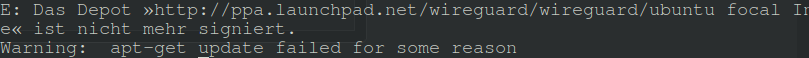

DerHechtangler schrieb:
Methode 2:Anhang anzeigen 1104424Der letzte Befehl scheitert, mit der Fehlermeldung kann ich aber nichts anfangen.
(sudo ppa-purge ppa:oibaf/graphics-drivers)

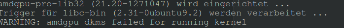

Methode 3:
Führt leider auch zu nichts. Erst mal nicht tragisch, da ich mit Ubuntu kaum am zocken bin.

Du hast also offenbar Treiber installiert, die mit dem System nicht kompatibel sind. Du könntest per Ubuntu-Live-Medium ins System booten und die Treiber wieder runterschmeißen.
Merke: Wenn man nicht etwas sehr spezielles machen möchte, sind für AMD unter Linux die Open-Source-Treiber entweder ausreichend oder sogar besser als die propietären.
