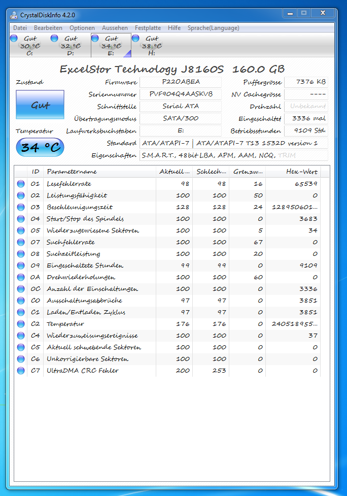

ich beabachte ob und zu mal die S.M.A.R.T Werte meine Platte die schon ein paar defekte Sektoren hatte. Vorhin vor 2 Stunden hatte sie einen Lesefehler.
Naja, nicht schlimm guckeste mal weiter drauf.
Vor 15 Minuten immer noch einen.
10 Minuten später plötzlich über 60.000!
Was ist da los? Ist das ein Fehler vom Programm?
Mach mir sorgen, da dort alle Bilder, Musik, Videos und Dokumente drauf sind :D
PS: Warum steht bei Temperatur eine 12 stellige Zahl und bei einer anderen Platte die Original Temp.?
MFG

Das sind die HEX-Werte. Hat also nichts mit den Realwerten zu tun!
Nichtsdestotrotz solltest du regelmäßig Backups deiner wichtigen Daten machen! Erst recht, wenn die Platte schon defekte Sektoren hat.
Wenn du das Backup hast: Runterfahren, SATA-Stecker festdrücken, vllt. anderen SATA-Port nehmen und (wenn du eins rumfliegen hast) ein neues SATA-Kabel nehmen.
P.S.: Dezimalwerte werden angezeigt, wenn du auf "Optionen->Erweiterte Optionen->Hexwert-> DEC" stellst. Dann kannst du was mit den zahlen anfangen.
Die Spalte heißt immer "Hex-Wert", egal ob das wirklich Hex-Werte sind oder schon auf DEC umgestellt wurde. Das ist ein Übersetzungsfehler in der deutschen Sprachdatei von CDI. In der englischen Sprachdatei heißt diese Spalte "Raw Value". Die korrekte Übersetzung wäre also "Rohwert".
Rob83 schrieb:
Sicher nur das Kabel im Eimer.
Das würde man am "UltraDMA CRC Fehler"-Attribut sehen. Der Rohwert steht bei diesem Attribut aber immer noch auf 0, was bedeutet, dass keine Übertragungsfehler aufgetreten sind und somit das Kabel nicht defekt sein kann.
loggi_1 schrieb:
OK, bislang steht der Wert wieder auf 0.
Das liegt daran, dass der Rohwert dieses Attributes wieder zurückgesetzt wird, nachdem eine gewisse Zeit fehlerfrei vom Datenträger gelesen werden konnte. Das bedeutet aber nicht automatisch, dass die Platte kein Problem mehr hat. Das bedeutet nur, dass der schlecht lesbare Bereich bisher nicht mehr angefahren wurde.
Wenn du einen Low-Level-Benchmark, wie HD-Tach oder der Benchmark von HD-Tune, drüberlaufen lässt, solltest du ungewöhnliche Einbrüche der Transferrate sehen können. Das verrät dir dann auch in etwa wo diese schlecht lesbaren Bereiche liegen, die den Lesefehlerrate-Rohwert in die Höhe treiben. Bei Hitachi/ExelStor Festplatten sollte dieser eigentlich immer 0 betragen.
Dabei muss es sich nicht unbedingt um ein tatsächliches Oberflächenproblem handeln. Es kann durchaus sein, dass durch stärkere Vibrationen, während Daten auf die Platte geschrieben wurden, der Schreibkopf geringfügig versetzt geschrieben hat, sodass die Festplatte beim nächsten Lesezugriff eine erneuten oder mehrere Anläufe brauchte und die Position des Kopfes jedes Mal etwas angepasst hat bis die Daten fehlerfrei gelesen werden konnten. Sollte das der Fall gewesen sein, werden die Sektoren nach dem nächsten Schreibzugriff ohne störende Einflüsse wieder problemlos lesbar sein.
