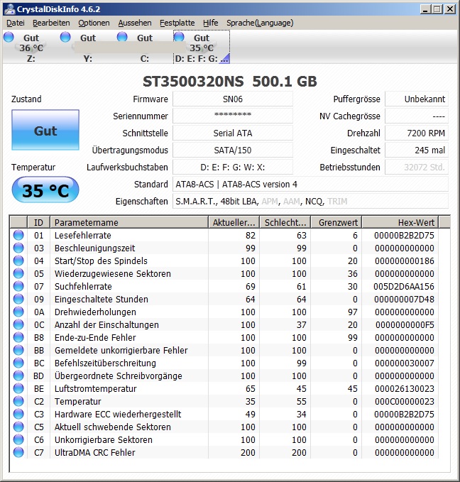

mich interessiert schon seit eingier Zeit, warum manche Seagate-Festplatten Lesefehler haben. Es sind ja meistens immer über mehrere Million.
Ich kenne das so, dass es nur Lesefehler gibt wenn es einen schwebenden Sektor gibt, der noch nicht gefunden wurde wie bei meiner ExcelStor.
Hab mal ein Bild davon im Anhang hochgeladen und würde das mal gerne erklärt bekommen bzw. wissen ob das überhaupt einen Hintergrund hat.
MFG
PS: Sind nur Spiele drauf, brauch da nix sichern ;)

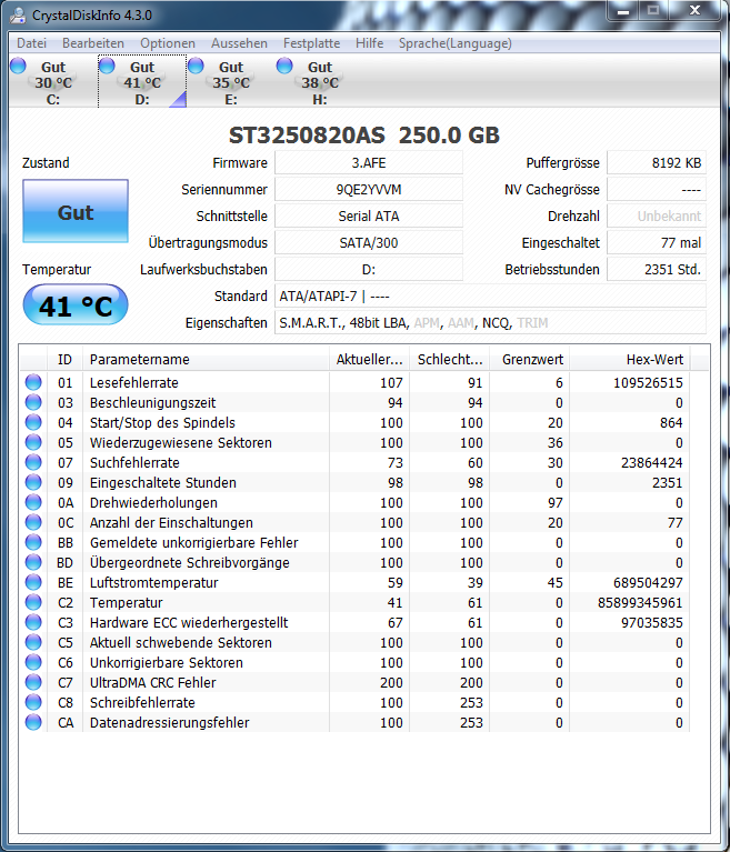

Das ist echt mal ne gute Frage. Bei meiner recht neuen Seagate sieht das noch viel Schlimmer aus. Kenn das auch von keinem anderen Hersteller. Hab hier auch noch Samsung und WD zum Vergleich.
1. die daten liegen in HEX vor, inwieweit da nun ausssagekräftige Werte dahinter stehen, weiß nur die Firmware, die auch die Aktuellsten, schlechtesten und den Grenzwert ausgibt.
2. solange du dich nicht der Grenze näherst, (bei 30 oder 20 ) ist das kein Grund zur sorge.
3. Lesefehler gibt es immer wieder, vorallem wenn du beim Laptop den mal bewegst während den Lesen oder der Lesekopf nicht 100 % ausgerichtet ist auf die Spur und von einer 2. Beeinflusst wird. Inwieweit das die Frimware in den Wert einfließen lässt, ist Herstellerabhängig
4. Solange keine schwebenden oder unkorrigirbaren Sektoren vorhanden sind ... kein Problem
€dit @ Biggunkief
siehe meinen punkt 3. Wenn der Hersteller seine Platten einfach nur gut dasteh lassen will, programmiert er es einfach nicht, das da was in den SMART eingetragen wird
Die Werte sind nicht Hex, kann man auf Dezimal umstellen. Es ist auch kein Grund zur Sorge, nur sind die Werte irrsinnig hoch und das kommt nur bei Seagate vor. Darum gehts
Wirkt für mich auch eher wie ein Interpretationsproblem in CrystalDiskInfo. Bei meiner Samsung-Platte ist das ein Wert von 0 bis 100 und der schlechteste Wert war bisher 99 (inzwischen wieder 100) wg. einem zwischenzeitlichen Pending Sektor Count von 1.
nein @ schneeland, die Werte, die im Smart stehn, stimmen schon. Nur wird das bei Seagate nicht nur wegen Schlechten Sektoren gezählt, sondern auch wegen anderen Fehlern
ob nurn Hex oder Dec ist doch egal ^^ wir wissen trotzdem nicht, wie die Werte im SMART von der Firmware aufgebaut werden
