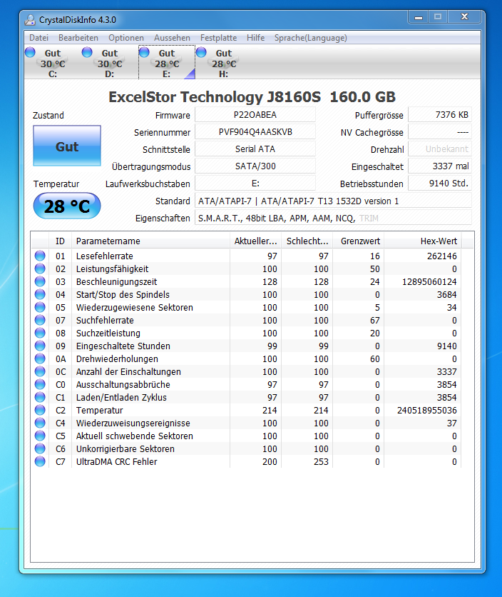

über 60.000 Lesefehler in 5 Minuten, Warum das?
loggi_1 schrieb:
habe die Zustandseinstellungen etwas verändert, sodass die paar defekten Sektoren ingnoriert werden. Aktuallisiert ist das Programm schon. Bisher 0 Lesefehler.
HDD "Panik" ?
Die HDD-Werte sind OK.
Datensicherung ist eine Option.
Wie vorab geschrieben...Empfehlung!
Daten sind gesichert.
Aber -> Anhang!
Ist das ab 9000 Betriebsstunden normal?
Ich würde sagen ... NEIN.
Die Platte hat durch irgendwas an irgendwelchen Stellen Probleme beim Lesen, die zwar gerade so noch ausgebügelt werden können, sodass keine schwebenden Sektoren entstehen, aber an diesen Stellen dürfte sie mit der Leistung einbrechen. Warum der HD-Tune Benchmark das nicht gezeigt hat, kann ich nicht sagen, aber vielleicht war der Lesetest einfach zu grob. Ein Test aller Sektoren dauert je nach Kapazität und Leistung der Platte mehrere Stunden. HD-Tune arbeitet dabei eher stichprobenartig.

@CHKL2011: Also ich hab heute mal ein paar Screens von CrystalDiskInfo bei Google gesucht und es gab schon Platten mit knapp 40.000 Stunden und die hatten noch kein defekten Sektor. Also muss nicht sein, kann aber :D
Siehe das HDD Screenshot...
Würde Crystal Disk Info die "Fehler" bzw. HDD Probleme nicht anzeigen ?
Macht es doch auch. Siehe "Wiederzugewiesene Sektoren" | Spalte Hex-Wert: 34. Das bedeutet, dass 34 defekte Sektoren ersetzt wurden. Dass Crystal Disk Info keine "Vorsicht"-Meldung bringt, liegt daran, dass loggi_1 den Warngrenzwert dieses Attributes angepasst hat. Einfach mal den Thread lesen. ;)
Noch was zur Temperatur (rein informativ): Der Dec-Wert gibt an, dass die Platte zwischen 12 und 56°C betrieben wurde, siehe hier.
Ich persönlich halte in diesem Fall (alte Platte mit offensichtlichem Oberflächen-Problem) weitere Analysen für müßig. Wenn du ein externes Platten-Gehäuse herumliegen hast bzw. günstig an eines kommst, würde ich mit der Platte ein Großvater-Medium einrichten, denn dann wird die Platte nicht so häufig benötigt und die darauf geschriebenen Daten werden in aller Regel nie benötigt.
Um deine Backup-Daten vor Fehlern zu schützen, empfiehlt es sich z.B. mittels Puresync ab und zu die Daten auf dem Quell-Medium mit dem Backup zu vergleichen (Byte-Vergleich). Das würde ich allen Nutzern wichtiger Daten empfehlen, die auf ihr Backup zählen wollen, unabhängig davon, ob die Platte fehlerbehaftet ist.
Meine Erfahrung dazu: Ich spiegele meine Archivdaten (ca. 900GB) regelmäßig auf eine externe Platte, beide Platten sind offenbar fehlerfrei. Dennoch fand ich bei der Byte-Analyse mit Puresync auf der Quell-Platte zwei defekte Bilder, die auf dem Backup noch in Ordnung waren, d.h. offensichtlich im Laufe der Zeit auf der Daten-Platte "kaputt geschrieben" wurden. Seither vergleiche ich regelmäßig Daten und Backup miteinander.
@CHKL2011: Wie Madnex es erklärt hat.
Ist dazu da, dass ich diesen gelben Punkt nicht da habe.
34 wiederzugewiesene Sektoren sind kein Beinbruch ;)

@Heen: Ja, die war mal auf 56C°, aber nur ganz kurz.
Das war im Sommer als der Frontlüfter defekt war ;)
Und 12C° sind es nur, wenn ich den PC morgens starte und das Fenster offen war ;)
